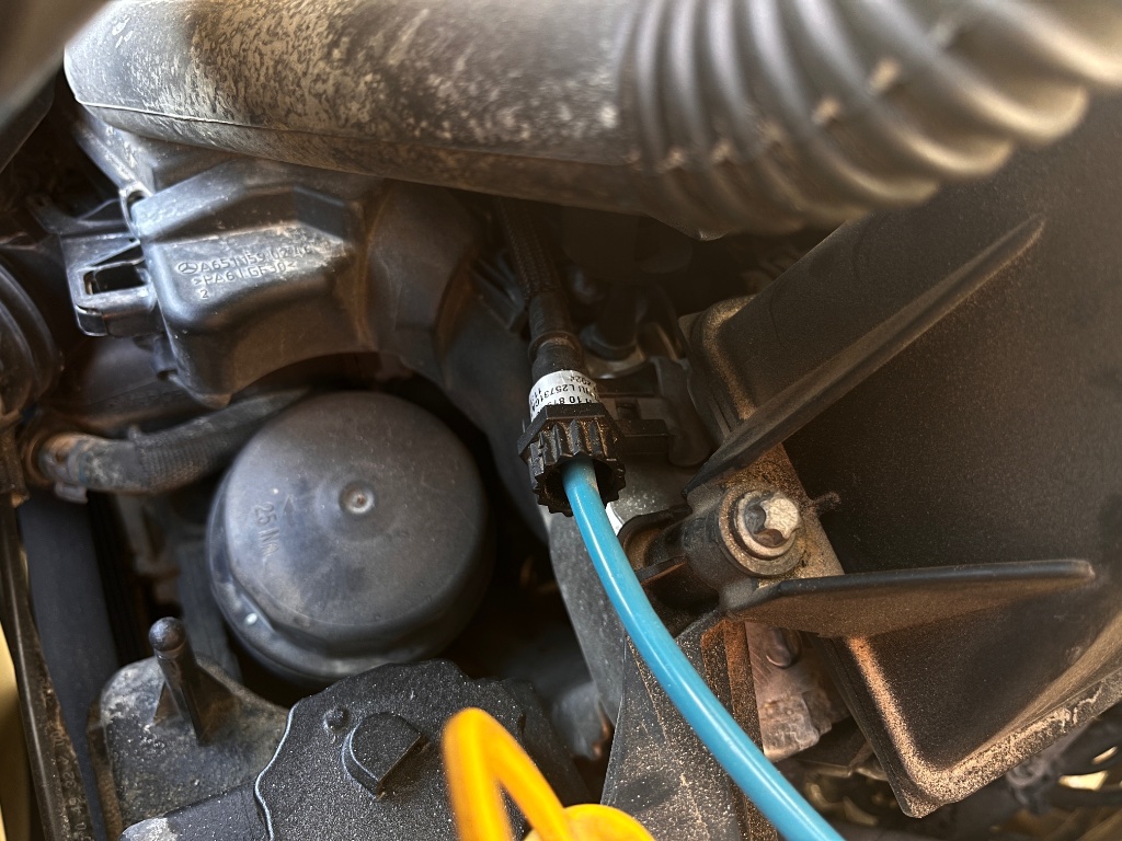

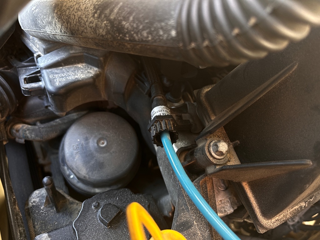

Der betreffende K-Filter (siehe Forumsbeitrag) hat einen Wasserabscheider mit einem kleinen Schlauch und Absperrventil. Am Absperrventil kann/muss man einen eigenen Schlauch aufstecken und den Diesel beim Ablassen irgendwo auffangen.

Der K-Filter ist beim NCV3 unter dem Luftfilter verbaut, den baue ich jetzt nicht aus. Schau dir das Ding doch einfach mal im Netz mal an. Den angeflanschten Schlauch mit dem Ablassventil und meiner Ablassverlängerung versuche ich hochzuladen. Bild

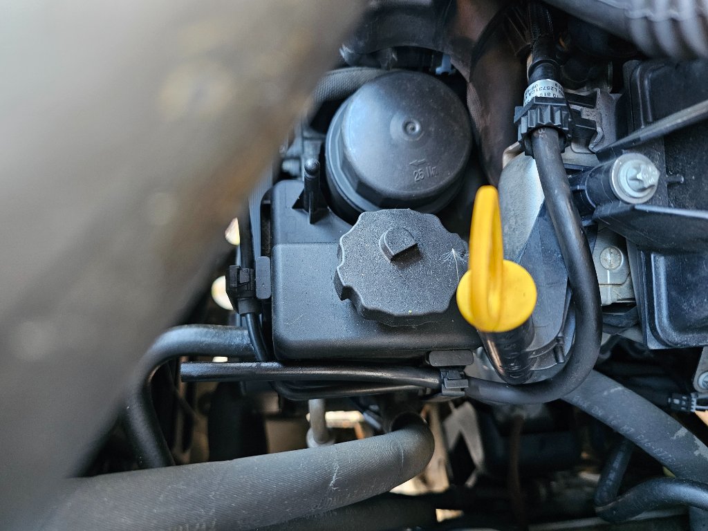

Besonderen Dank an Baywatchwilly: Dein Foto hat mich motiviert, mich mit dem Thema zu beschäftigen. Ich konnte feststellen, das mein Auto mit dem Kraftstofffilter mit Wasserabscheider ausgestattet ist. Zum ersten Mal probiert abzulassen. Das klappte nur bei laufendem Motor. Nach 6 Jahren war kein Tropfen Wasser im abgelassenen Diesel. Hier ein Foto, vom Ablassschlauch. Der steckt in einer Klemme am Behälter Servoöl...
