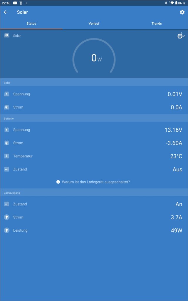

Ist der Lastausgang und somit das Relais geschaltet, sieht das so aus

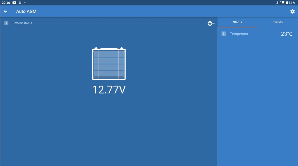

Und dazu der Batteriesensor auf der Starterbatterie
