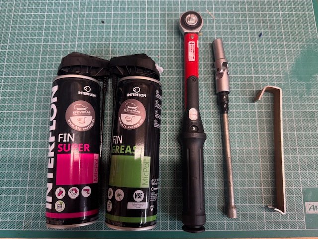

Die beiden Wundermittel von Interflon, der Drehmomentschlüssel zum Öffnen, Glühkerzenschlüssel 10mm mit Gelenk und Steckerabzieher:

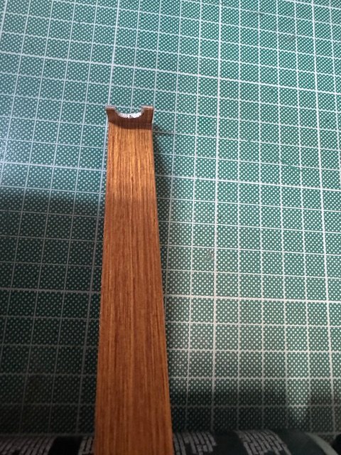

Den Steckerabzieher habe ich mir aus einem Stück Alublech gebastelt:

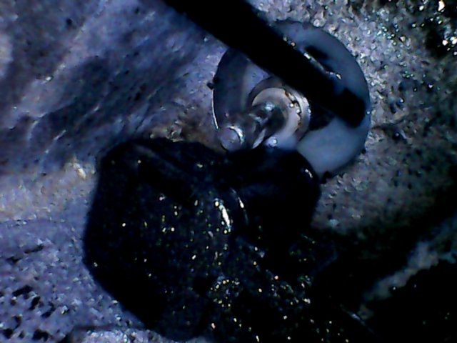

Mit einer günstigen Endoskopekamera von Voltkraft habe ich auch beim 5. Zylinder den Stecker gefunden und abziehen können:

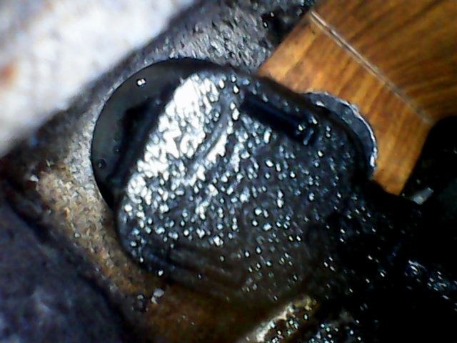

Auch für das Einsprühen der Glühkerzen leistet das Endoskope gute Dienste, man sieht sonst nicht wo man hin sprüht:

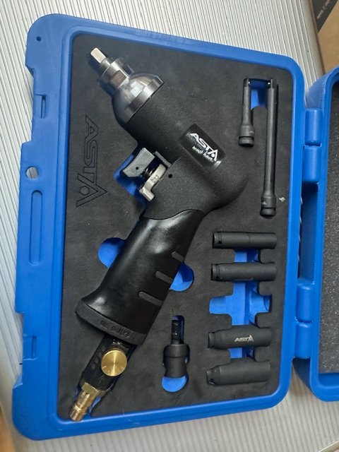

Nach dem Wundermittel habe ich mir nun auch das Wunderwerkzeug, einen Glühkerzenschlagschrauber zugelegt.
Auch mit dem Wunderwerkzeug rührt sich absolut nichts. Ich bin allerdings nicht über 20 Nm gegangen.
