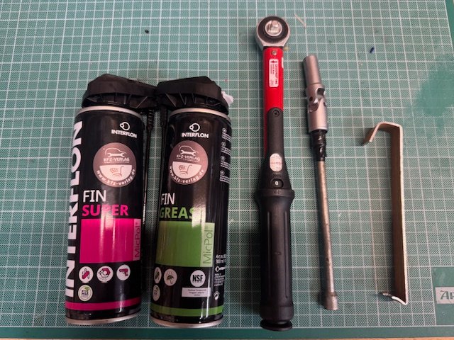

Als Winterprojekt habe ich mir den Tausch aller 5 Glühkerzen vorgenommen. Es sind nach 25 Jahren und 270.000km noch die Originalkerzen verbaut. Daher wird das ein spannendes Projekt. Die Kerzen sind schon seit Jahren tot, da ich aber nur im Sommer fahre, war es eigentlich kein Problem.
Da das Fahrzeug im Winter nicht bewegt wird ist der Motor natürlich auch kalt. Ich teste daher mal was die Wundermittel von Interflon leisten.
Heute habe ich mit einem selbst gebastelten Steckerabzieher die Glühkerzenstecker abgezogen. Beim Fünften Zylinder ist ja null Platz, ging aber mit einem Endoskop und dem Steckerabzieher erstaunlich gut. Hier meine Ausrüstung für das Vorhaben:
Die beiden Wundermittel von Interflon, der Drehmomentschlüssel zum Öffnen, Glühkerzenschlüssel 10mm mit Gelenk und Steckerabzieher:

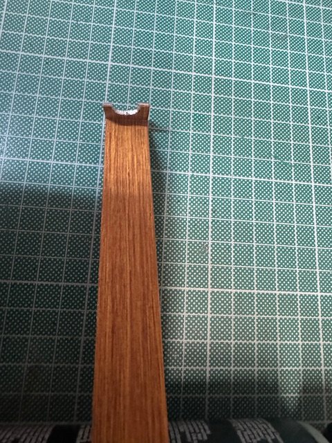

Den Steckerabzieher habe ich mir aus einem Stück Alublech gebastelt:

Jetzt werde ich mal ein paar Tage einsprühen und dann mit dem Drehmomentschlüssel probieren ob sich was tut.
Ich werde weiter von meinem Projekt berichten. Bin gespannt ob sich die Kerzen mit dem Wundermittel im kalten Zustand ausschrauben lassen. :mrgreen:

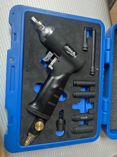

Nach dem Wundermittel habe ich mir nun auch das Wunderwerkzeug, einen Glühkerzenschlagschrauber zugelegt.
Auch mit dem Wunderwerkzeug rührt sich absolut nichts. Ich bin allerdings nicht über 20 Nm gegangen.
Ich werde das Projekt nun auf das Frühjahr verschieben und ihn richtig warm fahren und dann noch einmal mit Wundermittel und Wunderwerkzeug probieren.
