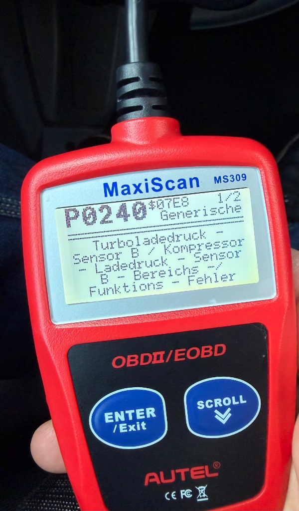

Ich habe seit neusten P0240, MKL an aber ohne Notlauf. Auto fährt ganz normal. Leider habe ich hier dazu nichts gefunden, kann mir jemand bitte helfen?

Re: W906 Fehlercode B1100
Such im Netz, nicht im Forum
Da findest genug mögl. Ursachen
