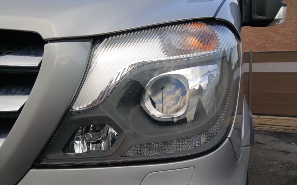

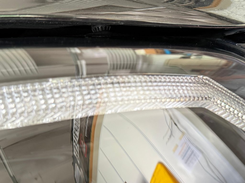

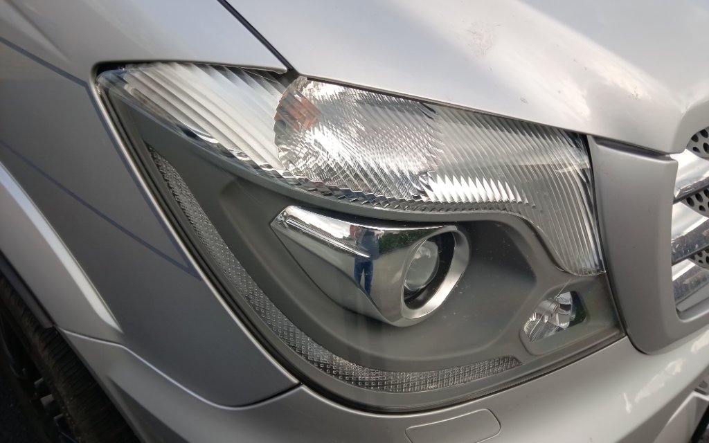

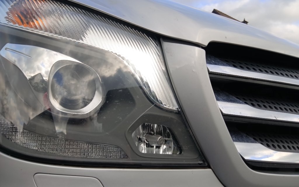

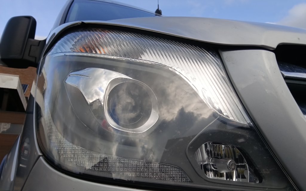

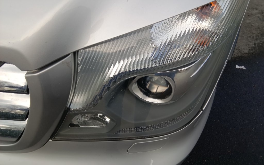

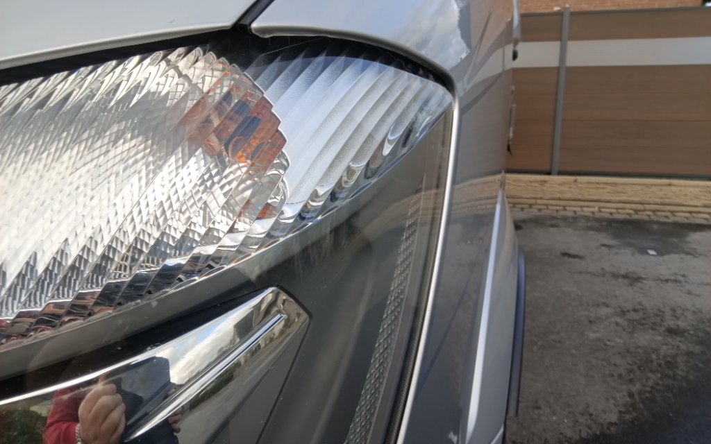

Ich finde, daß der LED-Scheinwerfer unten/Mitte weiter rein ./. oben weiter raus könnteasap hat geschrieben: 15 Jan 2026 15:24 auf diesem Bild sieht man jedoch das Linie zur Motorhaube besser passt ....
Könnte + würde mal jemand die orig. Scheinwerfer des/am MOPF, insbesondere diese(r) neuralgischen Stellen fotografieren

Rechts

Re: LED Hauptscheinwerfer
Links
Das ist soweit gewollt.
Und das ist meine Abdichtung des Motorraums.
Ich bilde mir ein dass es dadurch ruhiger geworden ist und der Motorraum bleibt sauberer/ trockner

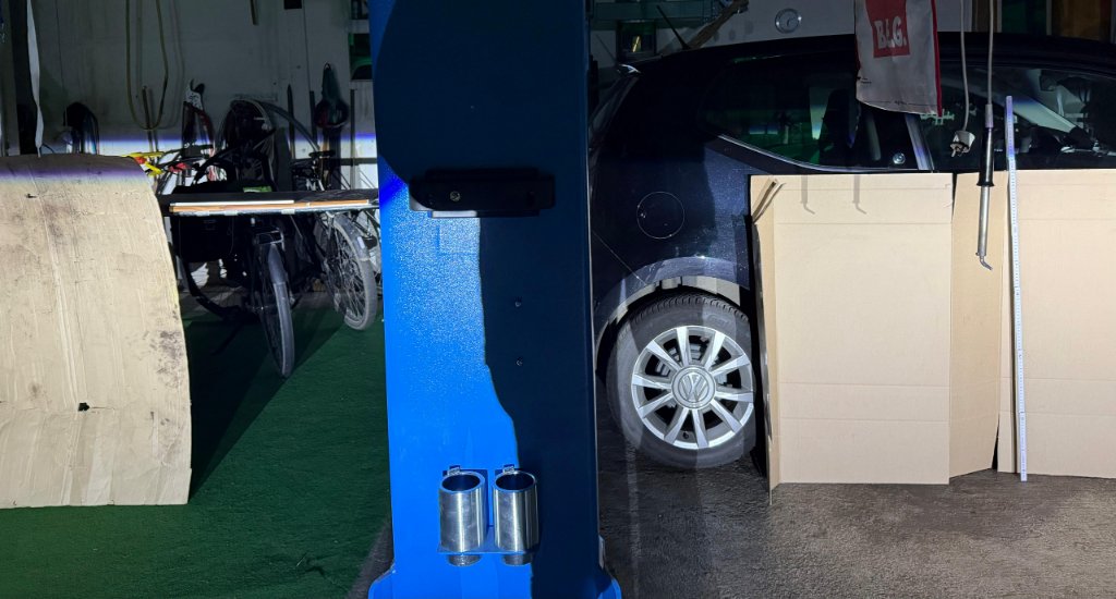

Werte/Maße für Leuchtweitenregulierung

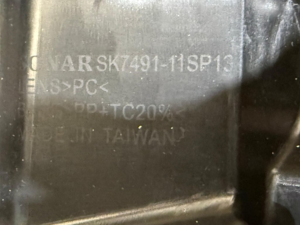

Nach Prüfung des Formosen (Taiwanesen) + Änderung sw ./. bl (durch mich
Bevor ich jetzt zum befreundeten WINTEC fahre, will ich beide Scheinwerfergehäuse zumindest Pi mal Daumen justieren.
2m vorm Sprinter (mit 255/60R18 ca. 3cm höher) hat. Pos. 0 = ca. 1,12m Höhe ./. Pos. 3 = 1m.
Xenon daneben mit 235/65R16C hat in 2m Entfernung ca. 90cm.
Hat/weiß jemand die Werte/Maße in 10m Entfernung

Was steht den auf dem Scheinwerfer?
1.5%?
Dann muss es in 10m 1.5% unterhalb Mitte Höhe Scheinwerfer hell werden
1.5%?

Höhe LED Hauptscheinwerfer
Ich habe versucht, die LED-Scheinwerfer halbwegs passabel einzustellen.
Die Abblendscheinwerfer sind in 1m Höhe im Sprinter.
Der rechte ließt sich in Stufe 0 min auf 1,30m Höhe in 10m Entfernung einstellen. Der linke ginge viel tiefer, doch ich stellte diesen identisch.
Stufe 1 leuchtet in 1,15m Höhe, Stufe 2 in 90cm und Stufe 3 <80cm.
