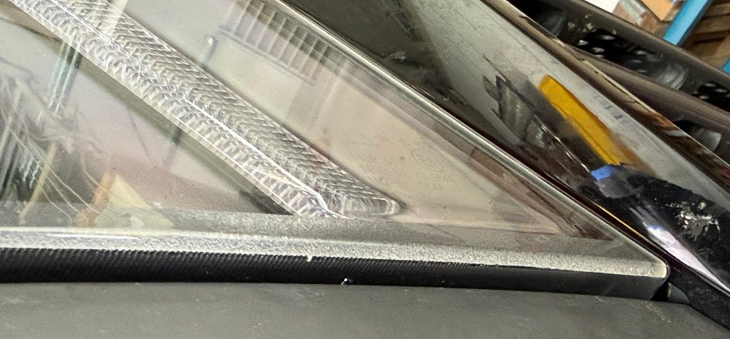

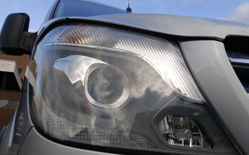

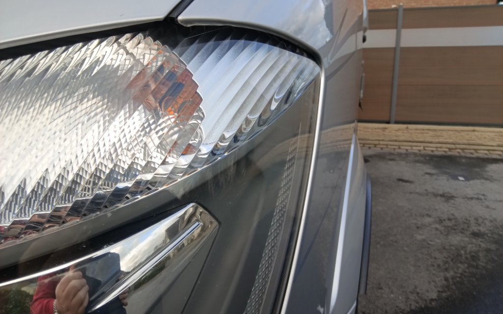

Ich finde, daß der LED-Scheinwerfer unten/Mitte weiter rein ./. oben weiter raus könnteasap hat geschrieben: 15 Jan 2026 15:24 auf diesem Bild sieht man jedoch das Linie zur Motorhaube besser passt ....
Könnte + würde mal jemand die orig. Scheinwerfer des/am MOPF, insbesondere diese(r) neuralgischen Stellen fotografieren

Rosi hat geschrieben: 16 Jan 2026 11:47 ... Könnte + würde mal jemand die orig. Scheinwerfer des/am MOPF, insbesondere diese(r) neuralgischen Stellen fotografieren![]()

Re: LED Hauptscheinwerfer
Rechts
- Bandbus 216 (16 Jan 2026 20:10)
Links
Das ist soweit gewollt.
Und das ist meine Abdichtung des Motorraums.
Ich bilde mir ein dass es dadurch ruhiger geworden ist und der Motorraum bleibt sauberer/ trockner

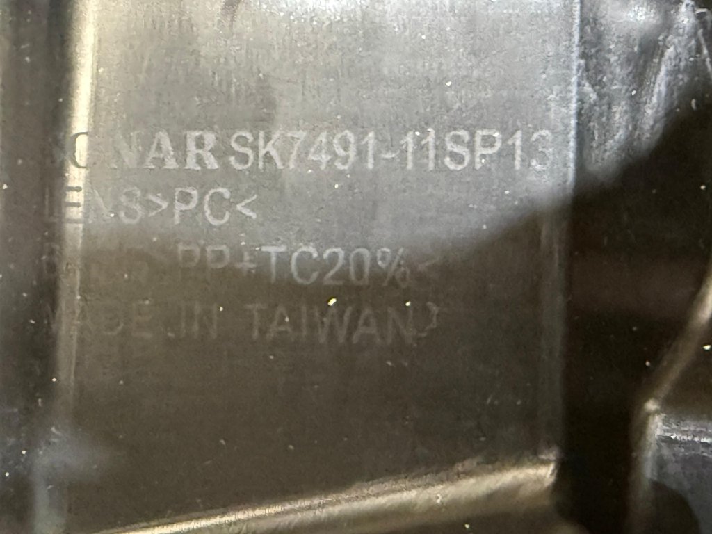

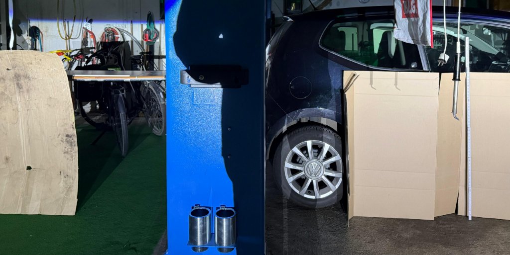

Werte/Maße für Leuchtweitenregulierung
Nach Prüfung des Formosen (Taiwanesen) + Änderung sw ./. bl (durch mich
Bevor ich jetzt zum befreundeten WINTEC fahre, will ich beide Scheinwerfergehäuse zumindest Pi mal Daumen justieren.
2m vorm Sprinter (mit 255/60R18 ca. 3cm höher) hat. Pos. 0 = ca. 1,12m Höhe ./. Pos. 3 = 1m.
Xenon daneben mit 235/65R16C hat in 2m Entfernung ca. 90cm.
Hat/weiß jemand die Werte/Maße in 10m Entfernung
Was steht den auf dem Scheinwerfer?
1.5%?
Dann muss es in 10m 1.5% unterhalb Mitte Höhe Scheinwerfer hell werden
1.5%?
hljube hat geschrieben: 22 Jan 2026 13:48 Was steht den auf dem Scheinwerfer?
1.5%?
Oh, im Shop steht mit Zulassung, so was gehört doch eigentlich dazu...
Dann ist wohl der Termin für die Verfügbarkeit mit Januar 2026 noch etwas optimistisch
stell es doch mal auf 1% ein bei Stellung 0

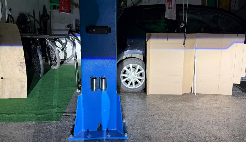

Höhe LED Hauptscheinwerfer
Ich habe versucht, die LED-Scheinwerfer halbwegs passabel einzustellen.
Die Abblendscheinwerfer sind in 1m Höhe im Sprinter.
Der rechte ließt sich in Stufe 0 min auf 1,30m Höhe in 10m Entfernung einstellen. Der linke ginge viel tiefer, doch ich stellte diesen identisch.
Stufe 1 leuchtet in 1,15m Höhe, Stufe 2 in 90cm und Stufe 3 <80cm.
Die Paß(un)genauigkeit konnte ich nicht korrigieren, baue den bisherigen Grill aber gar nicht erst wieder rein, sondern hoffentlich nächste Woche gleich den neuen. Der Überstand zur Stoßstange wird davon aber nicht besser.

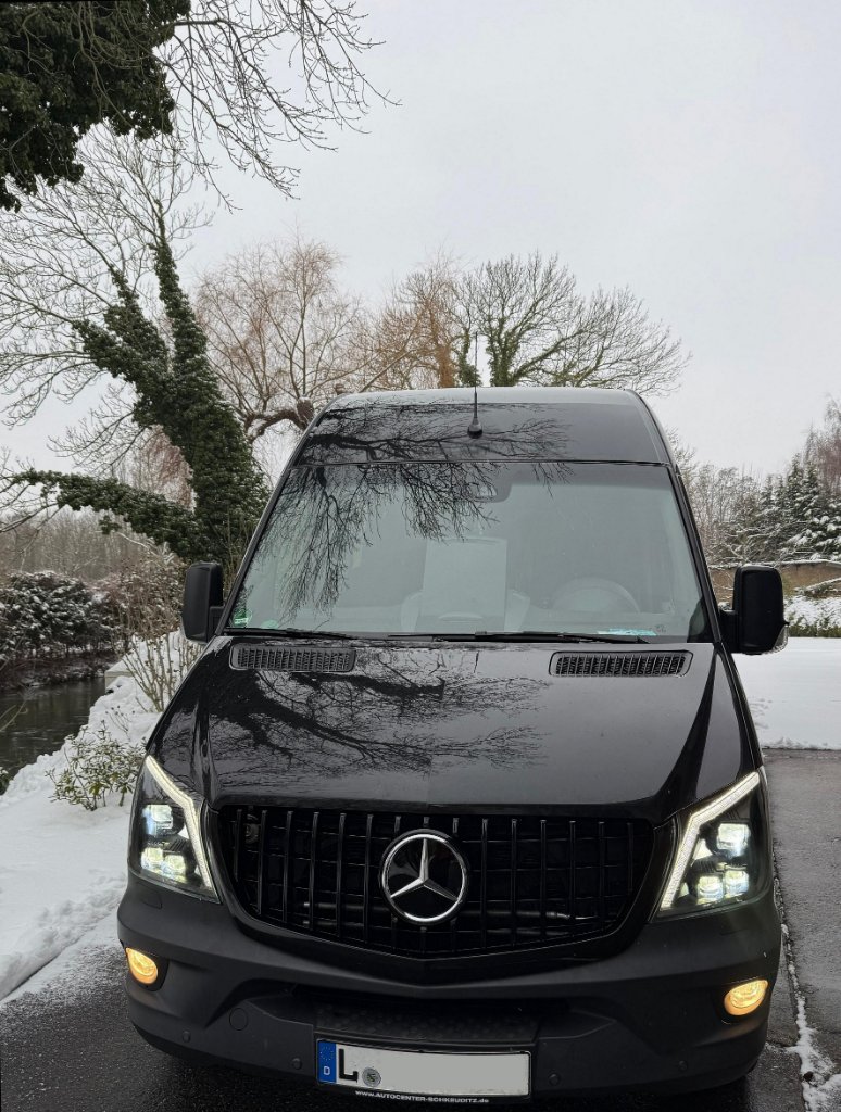

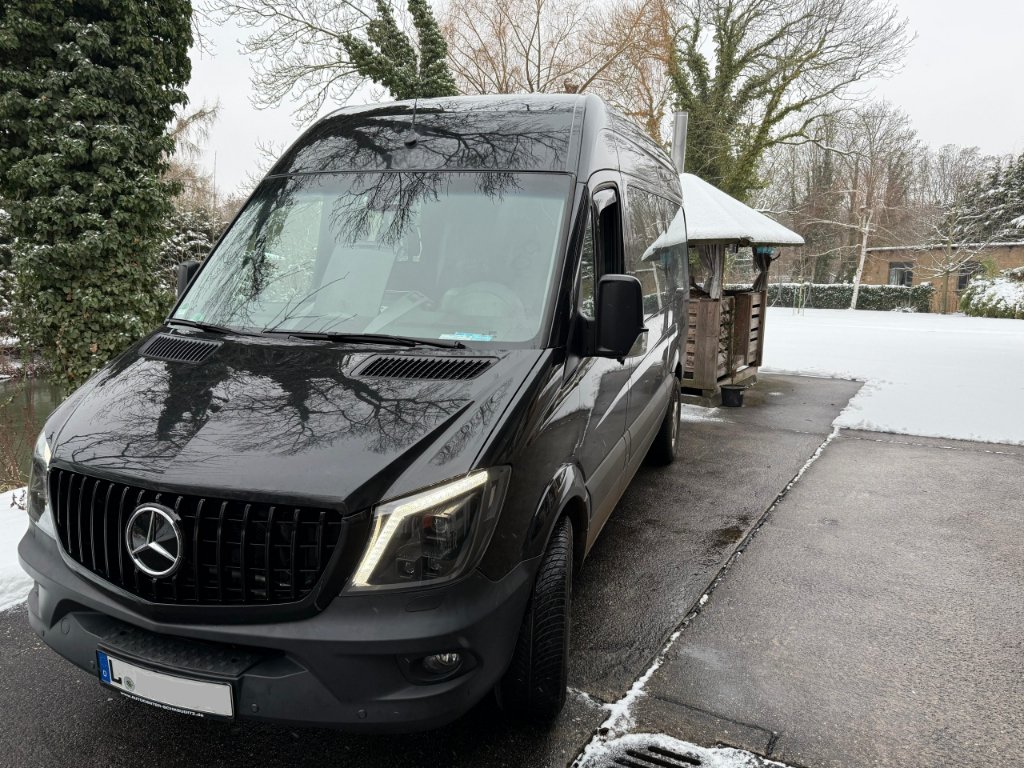

Panamericana-Grill mit LED Hauptscheinwerfern
Erst jetzt beim Hochladen sah ich, daß die Schweinwerfer auf dem Foto wiederum schlimmer aussehen, als real und die Hupe + Getriebeölkühler schwarz gesprüht werden müssen, bzw. die Tröte gänzlich durch etwas Erträglicheres ersetzt werden muß.Rosi hat geschrieben: 24 Jan 2026 23:21 ... Die Paß(un)genauigkeit konnte ich nicht korrigieren, baue den bisherigen Grill aber gar nicht erst wieder rein, sondern hoffentlich nächste Woche gleich den neuen. ...
Oder ich suche mir ersatzweise Karnickeldraht
