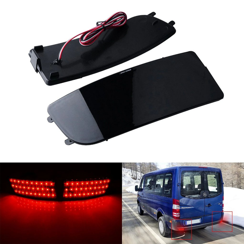

zus. Bremslicht statt Reflektor in Stoßstange
Hat das schon mal jemand eingebaut?
