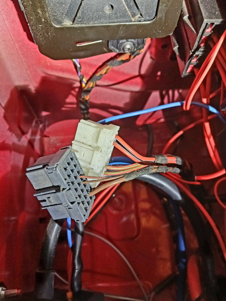

Die Drehkosolen sind drin, die Elektrik angezapft und auf den neuen Sicherungsblock gelegt.
In der Fahrersitzkiste fand ich dabei zwei Stecker, von denen ich gern wüsste, was ich vielleicht mit ihnen anfangen könnte. SuFu brachte nix... Habt ihr vielleicht eine Idee?
Beiträge: 3382
Re: Zwei "übrige" Stecker in der Fahrersitzkiste?
Vorrüstung PSM
An Rot Grün und Rot Grau müsste auch jeweils was anliegen wenn du die passenden Sicherungshalter belegst
Nen Steckerpelegungsplan geistert meine ich im Forum rum
Sicherungsbelegung MOPF, falls das Zusatzheft fehlt
viewtopic.php?p=272951#p272951
Stecker Belegung:
viewtopic.php?p=304960#p304960
Jetzt könntest du dir das passende PSM und Xentry besorgen und per PSM eintrittsstufe Schiebetür, Umfeldbeleuchtung, Zusatzfernscheinwerfer und Zusätzliche Rückfahrscheinwerfer inkl. Tastersteuerung einbauen....
