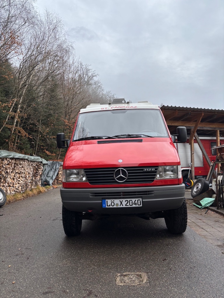

Hallo zusammen!
Es ist weiter gegangen.
Wir haben das Fahrzeug ausgeräumt und die Signalanlagen zurückgerüstet.
Dann das Auto ganz leer geräumt.
Bei fahrversuchen auf dem eigenen Gelände dann festgestellt, das sich die hinteren Bremsbeläge verabschiedet haben. Die waren vermutlich zu alt und poröse. Also Scheiben und Beläge neu gemacht.
Damit das Auto bei der Vollabnahme genug eingetragene Sitzplätze behalten kann, mussten wir erst die neuen Sitze einbauen. Weil wir schon 4 Einzelsitze von Jany für andere Fahrzeuge haben, mussten nur die befestigungsschienen dafür her.
So passen jetzt hinten 4 Sitze rein, man kann sie aber schnell und werkzeuglos entfernen.
Vergangenem Freitag hat der gute dann seine Vollabnahme bestanden, juhu :-)
Hier zu sehen neben seinem größeren Bruder, zur Feier des Tages.
Als Nächstes steht dann der Einbau vom Fahrzeugboden und dann vermutlich auch bald eine Umbereifung an. Wenn’s klappt auf 235/85R16. Das verträgt die kurze Übersetzung gut, es ist die 4,8 verbaut. Das Auto dreht aktuell 3000 rpm bei 100kmh.
