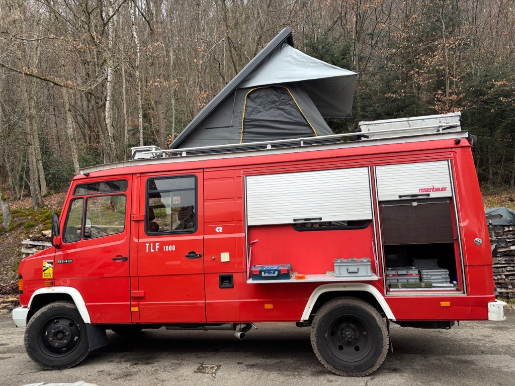

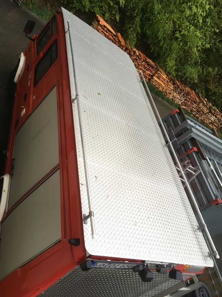

Mit diesem haben wir das nicht vor, aber mit unserem unserem 814D habe ich etwas ähnliches gemacht, wie du planst.
Dort habe ich mit Aluminium Rechteck-Rohr einen dachträger gebaut, auf dem Flächig Riffelblech liegt, als Tropendach und dachträger.
Das ist auch hauptsächlich nur geklebt, die äußeren Holme noch mit jeweils 5 Schrauben verschraubt, damit die Schublasten gut aufgenommen werden können.
Da ist jetzt nämlich einiges an Gewicht drauf, inklusive Dachzelt mit Durchstieg nach innen.

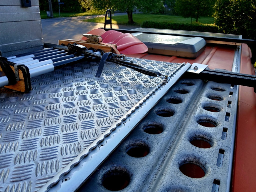

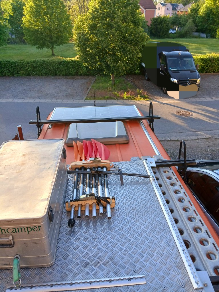

Ich hatte drei Trägerbrücken auf dem L2H1 und nur im Heckbereich eine noch herumliegende Riffelblechplatte auf die mittlere und hintere Trägerbrücke geschraubt. Darunter Alu-Kastenprofile als Verstärkung und darüber Airlineschienen zur variablen Befestigung mit Fittings. Auf der rechten Seite reichte die Riffelblechplatte nicht bis über das gesamte Dach, dafür hatte ich dort die Sandbleche unter die Träger geschraubt.
Das mit der Bootsmitnahme habe ich gelassen, weil das Solarpanel nämlich nicht mehr liefert, wenn es teilweise beschattet wird. Der Kahn ist einfach zu lang. Nach Jahren mit Festrumpfkajaks ist es nun doch wieder ein Gummikreuzer geworden, der in einen Sack passt und der wiederum in eine Zargesbox incl. Pumpe und viel Gedöns.
Die in Höhe der Schietü aufgebaute Luke wurde so gar nicht mit einbezogen. Allgemein musst du mit übelsten Windgeräuschen rechnen, wenn du so einen Träger aufbaust. Ich hatte an der vorderen Trägerbrücke wenigstens bei längeren Touren das vorderste Vierkantprofil mit einer Rohrisolierung überzogen und die Brücke selbst so weit hinter gesetzt wie nur möglich, weil sonst während der Fahrt auf dem Dach ein Dauer- Huuuuuu wohnte. Vor dem Solarpanel musste ich einen Windabweiser aus Alu am Panel anbringen und den Rahmen des Panels mit Winkelprofilen aus Alu verstärken, weil es das Panel durch den Fahrtwind vorn nach oben wölbte.
