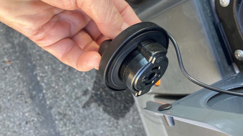

Re: Tankdeckel ist schwer zu öffnen
Ich würde mal nen bisschen Ballistol zwischen den Deckel und die Gummidichtung machen.
Die Dichtung sieht auf dem ersten Photo so aus als würde sie sich nicht im Deckel, sondern auf dem Tankstutzen drehen.

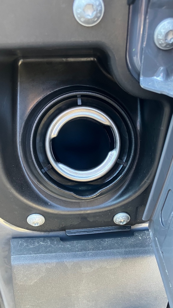

Können sich die drei "Klammern", auf dem Bild vom Stutzen, evtl. in die Gummidichtung vom Verschluss verklemmen?SprinterFrank hat geschrieben: 27 Mär 2026 09:36 Ich war gerade unten. Mit beiden Händen konnte ich gerade den Deckel öffnen, es war schon knapp. Das Schließen danach und dann wieder das öffnen ging einfacher. Aber: Beim Schließen merke ich, dass es nicht weich zugeht, sondern immer etwas Widerstand da ist.
Nächste Woche werde ich in die Werkstatt fahren.
Da sieht man ja auch Schleifspuren.
Alternativ könnte der Bajonettgang am Stutzen etwas Grad oder eine Kante haben, die im Presswerk entstanden ist.
Vielleicht mal mit dem Finger vorsichtig prüfen ob der etwas scharfkantig ist.
Zusätzliche Schmierung würde ich nicht vermuten, da der Diesel ja eine gewisse Schmierwirkung hat.
Grüße Michael

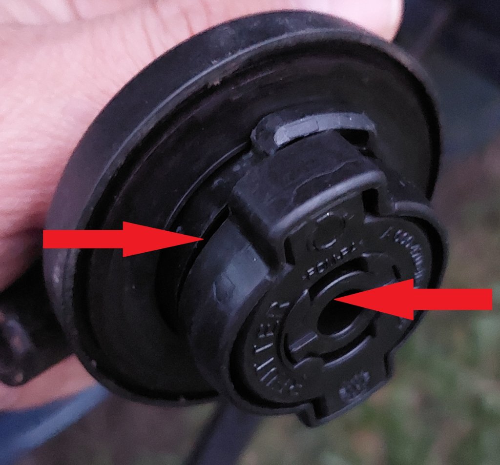

Ach ich erzähl auch einen Blödsinn, der Gummi dreht sich ja garnicht, das sind Press und keine Schleifspuren.
Drehen tut sich nur der Deckel und über die innen liegende Welle der Verschlussbajonet, das Passbajonet bleibt in den Einkerbungen des Stutzens unbeweglich, genau wie die Dichtung auf dem Stutzen....
Lass dir nen neuen Tankdeckel auf Garantie geben oder guck ob man die Vorspannung des Deckels in sich verändern kann, evtl wirklich einmal die ganze Deckelmechanik in Öl ertränken
Hab mal grade bei meinem 906 nen Photo gemacht und den Deckel halb reingesteckt nen bisschen zurück gedreht, dann wird es klarer.
An den roten Pfeilen mal Schmiermittel einbringen.
