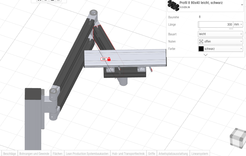

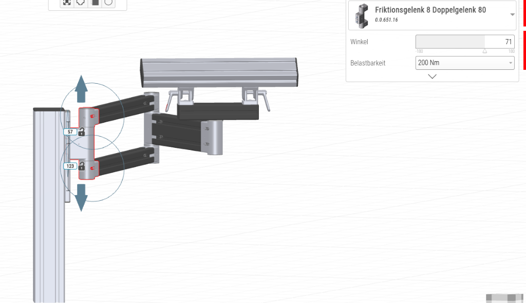

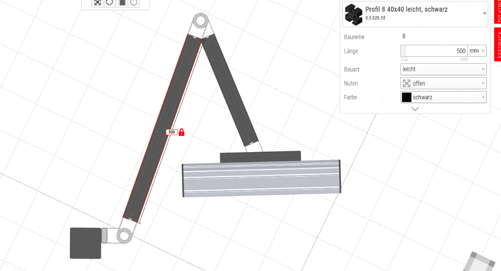

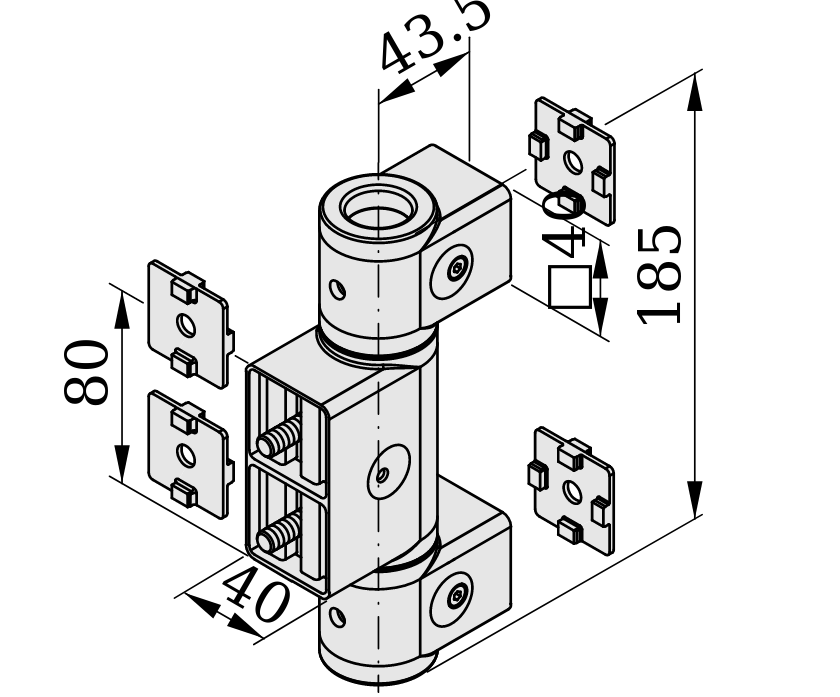

so ganz mag ich mich vom Gedanken eines stabilen Tischgestell noch nicht verabschieden.hier also nochmal ein paar Zeichnungen zum verdeutlichen.Grundsätzlich bin ich alleine unterwegs.In der Stellung wie in den Zeichnungen sollte es keine Knieprobleme geben?
Ich würde mich aber sehr freuen,wenn ihr mich auf mögliche Fehler in meinen Gedanken hinweist.
Das ganze würde mindestens 800 euro kosten,da müsste dann alles perfekt durchdacht sein.
Beiträge: 3337
Re: 319 4x4 CDI Ausbau zum Camper
#112
800 Flocken für das bisschen Item Profil und Scharniere?

Ne bessere Idee?

..bei den fertigen Gestellen sind die Profile ausreichend dimensioniert. Sie sind nur aufgrund der Kunststofflagerzapfen etwas instabil.
Man müsste den "Kunststofflager" etwas besser Ausführen mit zb. Alulagerbuchsen!

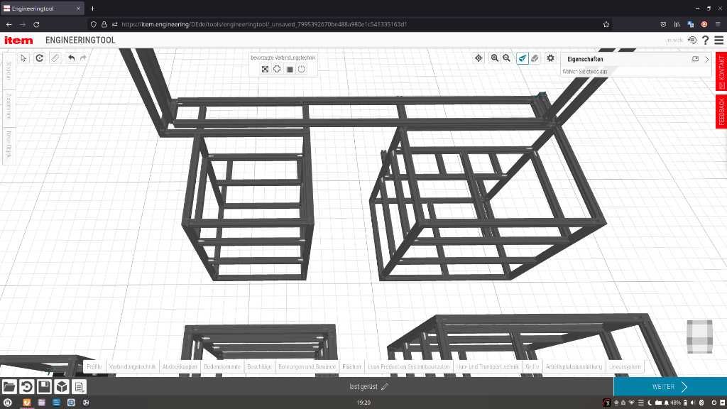

Ich werde die nächsten Tage mit dem Bau der 4 Elemente beginnen. In die Elemente kommen je 2 Schwer Lastauszüge ganz unten und an den Aluprofilen befestigt.
Die Elemente stehen dann auf je 2 ,4 Meter langen Airlineschienen und werden mit den Airline Schienen verschraubt. Die Idee dahinter ist, daß ich die Elemente verschieben kann und bei Bedarf auch schnell demontieren.
Die Airline Schienen werden auf den Orginal MB Holzboden in Einschlagmuttern geschraubt.
Das also die Idee. Gibt es Gründe die gegen diese Befestigung sprechen?
Danke
Beiträge: 3337
#119
Ich persönlich würde mindestens die einschlagmuttern von unten in die Platte treiben und die Schienen zusätzlich vollflächig verkleben.
Noch besser wäre, die schienen in der Platte einlassen jnd vollflächig mit dem Karosserieboden verkleben, so ist es meine ich im Original
Ja, der original Boden ist nur durch die original Airlinerschienen und die Ringösen befestigt. Die restliche Befestigung besteht aus Klebeband. Darauf etwas zu Befestigen ist ziemlich übel. :D Zusätzlich ist keine Isolierung unterm Boden.
