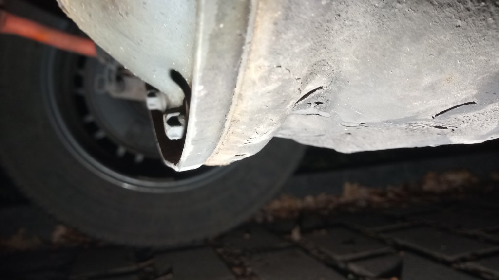

Theoretisch ja, praktisch doch nein. Ich habe just mal einen Schnappschuss seitlich auf die Achse gemacht.Exilaltbier hat geschrieben: 20 Dez 2023 22:42 Dann könnt ihr euch das Abflexen der Deckelkante sparen und der Ring wir dafür angefast, so dass der Rand im Ring sicher verschwindet.
Da kannst Du sehen, dass der Deckel den tiefsten Punkt bildet und somit der Angriffspunkt für eine evtl.
Beschädigung ist. Daher soll die Kante dort ja weg. Der Ring wird in etwa innerhalb der Wölbung liegen.
Damit wir daraus ein sehr stabiler Verbund. Selbst wenn der Ring aufsetzen sollte, dürfte das Risiko einer Verformung bei 8 - 10 mm Stärke deutlich
verringert sein. In jedem Fall ist der gekürzte Deckel erstmal nicht mehr der tiefste Punkt und liegt gut
geschützt zwischen dem Ring und der Achse.

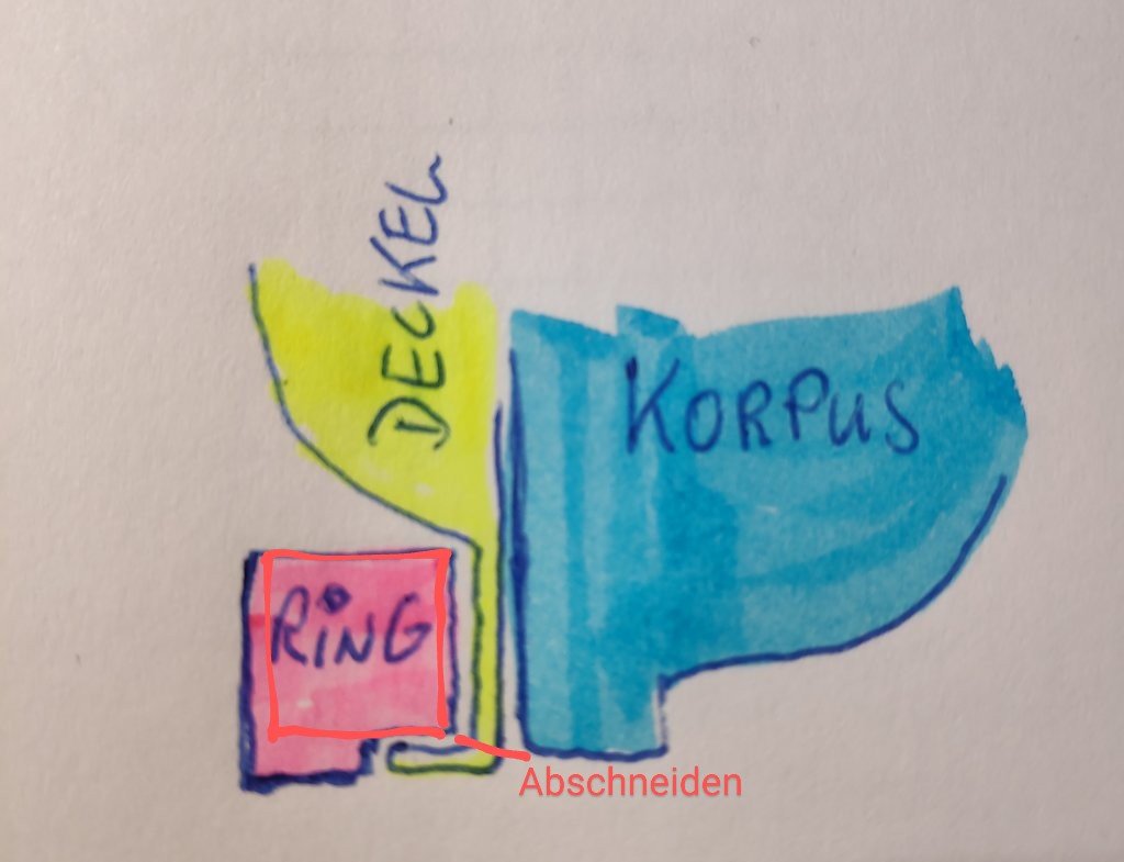

Hab mal ne schnelle Skizze gemacht....extra mit etwas Luft zwischen den 3 Teilen.....
Also für mich sieht das, egal ob Rand dran oder ab, vom Schutz gleich aus.
Re: Deckel aus Gussstahl für HA-Diff von Agile Offroad - Alternative zu Unterfahrschutz?
Wir ich Martin verstanden hatte eher so:
Ich bin mal so frei und nehme dein Bild
- der.harleyman
- Beiträge: 2513
Wow,Ihr bekommt beide erstmal ein Fleißbienchen für künstlerische Kreativität! Die zweite Skizze trifft es genau. Wenn schon aufsetzen, dann soll wenigstens der Deckel nüscht abbekommen.
Damit starten wir jetzt mal und sehen dann weiter.

Ich finde die Darstellung von Exilaltbier gar nicht so schlecht, so könnte die Kante der Deckels erhalten bleiben und bei einem Treffer auch nicht verziehen ...denn der Ring hält diese dann in Position.
wird in ein Womo für 2 Leute
Ist die erste Skizze in ihrer Umsetzung nicht sinnvoller? So verbiegt och nüscht beim Rückwärtsfahren.
