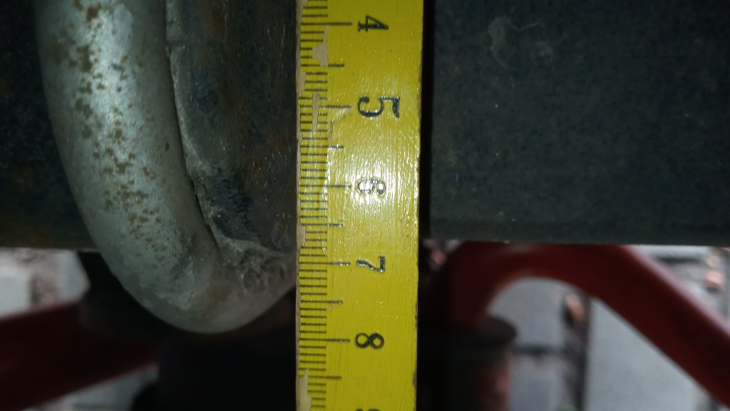

....diesen Beitrag habe ich ebenfalls gelesen. Auf den Foto ist zu sehen das die von MB angebotenen GFK Federn im Bereich der Achse breiter sind im Vergleich zu den Stahlfedern.

Die alte und die neue Feder ist von der Breite her identisch. Das hilft leider nicht weiter...
Und die Ducatofeder hat -soweit ich die aktuellen Angebote im Netz überschaue- leider nur
eine zu geringe Tragfähigkeit (2000kg/Achse). Das dürfte den meisten hier nicht reichen.
Aber dennoch zeigt die Form der Ducatofeder sehr gut, wie eine Feder zur Nachrüstung
aussehen könnte. Mittig die Breite der Stahlfeder und dafür mehr Materialstärke in der
Höhe. Jetzt kann man mal laut drüber grübeln, ob man die Feder bei ~7cm Breite noch
"unendlich" in der Höhe verstärken kann, ehe das zu einem massiven Brett wird oder andere
Materialprobleme ergibt.
