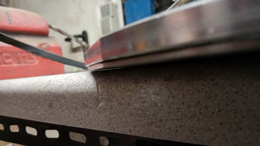

So, kleines Update... Der Rand ist ab!
Der Ring liegt wunderbar plan auf

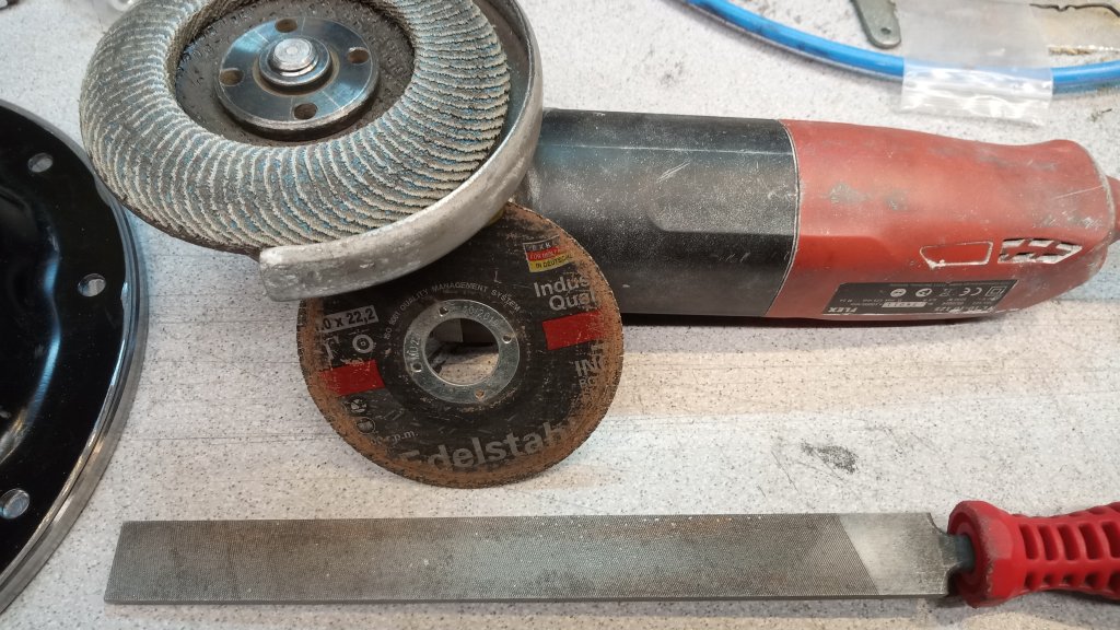

Werkzeuge: Schraubstock, Flex, Trennscheibe VA (dünn),
Fächerscheibe, Schlichtfeile. Die Flex beim Abtrennen
schön diagonal ansetzen und mit viel Gefühl langsam
und mit fließenden Bewegungen arbeiten. Die
Fächerscheibe glättet die Schnittkante und die Feile
erledigt das Finish.
Bis jetzt schaut alles gut aus. Werde demnächst dann
mal einen Erstversuch im Pulvern starten und melde
mich dann wieder, sobald es Neuigkeiten gibt.

Re: Deckel aus Gussstahl für HA-Diff von Agile Offroad - Alternative zu Unterfahrschutz?
Ach den Rand jetzt doch ganz ab?
Ich hatte dass so verstanden, dass er nur unten ab soll.
Oder passte das Außenmaß des Rings doch nicht mit der Inneren Bördelkante des Deckelsaumes?
