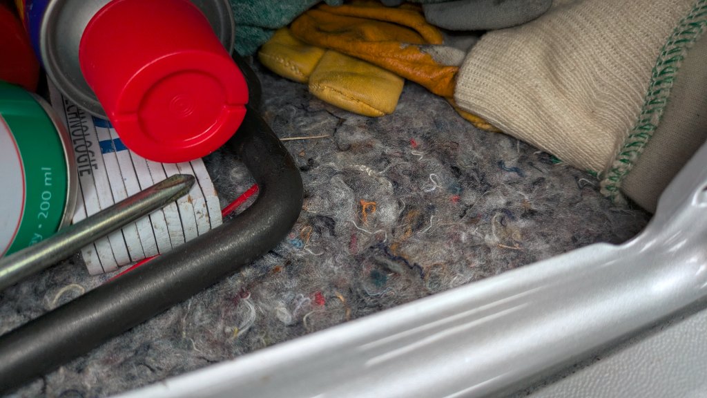

Ich habe "Filzmatten" aus dem KFZ, Fahrerseite soweit möglich, Beifahrerseite vollflächig, verlegt und die bringen unglaublich viel. Die Sitzkästen sind zwar nicht warm, von Frost aber sehr weit entfernt. Die Kästen zu filzen, steht bei mir auch auf dem Plan, ich habe aktuell aber nicht den unbedingten Drang dazu, die auszubauen um es aus einem Stück zu machen.
Zumindest für den 906er gibt es eine Bodenmatte mit verbesserter Wärmedämmung.
Da ich zu faul war, den Sitzkasten leerzuräumen, muss das Bild reichen. Bei MB liegen solche Matten im Ersatzteillager, es gibt die aber sicherlich auch im freien Handel.

Nur als Beispiel für die Stoffmatten

Die ziehen sich aber doch so wunderbar voll mit Wasser?

hljube hat geschrieben: 08 Jan 2026 14:18 Die ziehen sich aber doch so wunderbar voll mit Wasser?
Ist mir noch nicht aufgefallen und MB verbaut das gezeigte Material seit Jahrzehnten in seine PKW, von daher kenne ich diese Matten auch.
Im Sitzkästen sind die ja keinem direkten Wassereintrag ausgesetzt.
