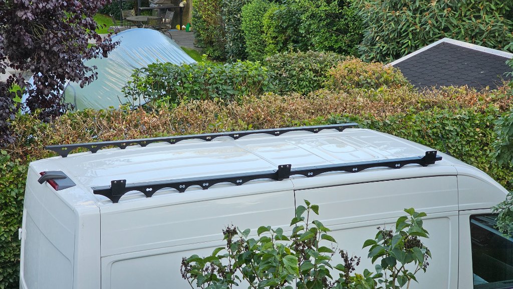

Ich hab einfach die verstellbaren Winkeln von Deltavan genommen, die hab ich im Dach verschraubt und dann ein 40x40er Aluprofil montiert und da die frei verstellbar sind war das ganze mit der Dachwölbung garkein Problem...
Da ich meinen Camper innen weiter ausbaue gefällt mir außerdem ganz gut, das ich den Winkel auseinanderschrauben kann und damit den Dachträger auch mal entfernen kann ohne von innen ran zu müssen, übrig bleiben dann nur die Unterteile vom Winkel aufm Dach.

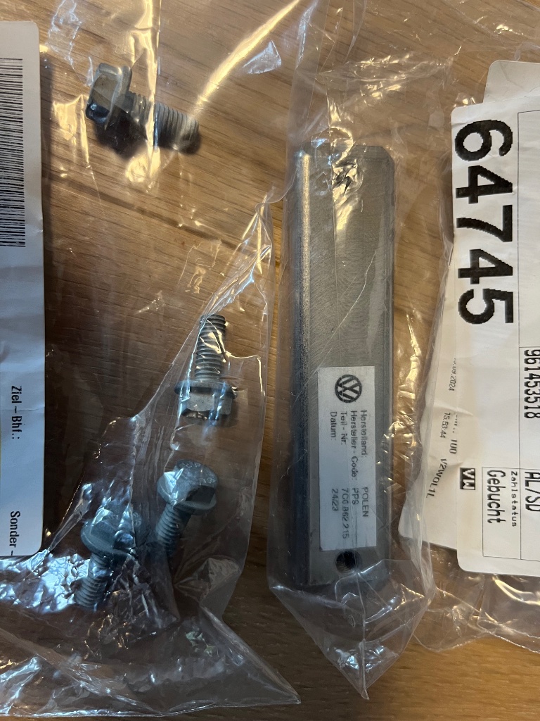

Gibt es eine Vorgabe, mit welchen Drehmoment die Schrauben/Muttern bei der Original C-Schiene angezogen werden müssen?
Beim VW Händler habe ich in der Bestellung für unseren Crafter mit 6 m Länge Nut-Steine und vier einzelne Schrauben ebenfalls mitgeliefert bekommen. Es erschließt sich mir aber nicht wofür diese sind. An der C Schiene werden sie scheinbar nicht befestigt. Zumindest würde ich überhaupt nicht verstehen, wo dass sein müsste. Kann jemand weiterhelfen?
