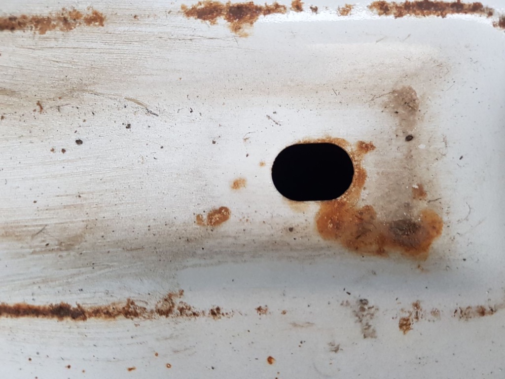

Ich häng mal ein Foto an. Ich befürchte nämlich keine Gewinde in der 2. Reihe zu haben, da ein Loch schon vorhanden ist und man darunter nichts erkennen kann.
Wie ich im Forum gesehen habe gibt es Lösungen. Daher wende ich mich auch ans Forum. Nur bitte ich noch um ein paar genauere Angaben zu den Konsolen bzw. Erfahrung mit dem TÜV.

Das ist das ausgestanzte Loch in der zweiten Reihe

Das steht tatsächlich so aus, aus wäre das kein Gewinde. Den Thread, so behave diese eingeschweißt hat, hast du gefunden? Da gibt's auch die Teilenummer und die Info zum TÜV.

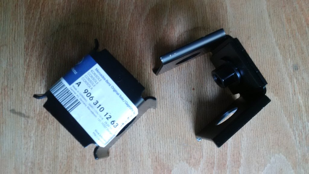

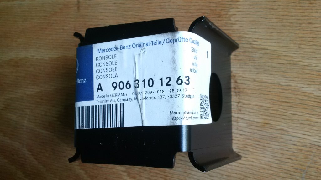

An Alle die sich für die Nachrüstung von Sprinter mit 2. Sitzbank interessieren:
Die Teile-Nr. für die Anschweissbleche (mit GEwinde) der Sitzbankaufnahme lautet: A9063101263
Ich habe sie bei Mercedes-Nutzfahrzeuge bzw. einer Mercedes-Truck-Werkstatt bestellt. Die wollten zuerst nicht und haben ein Riesengalama gemacht, letztendlich wuden sie doch bestellt, waren für das bisschen Blech
sauteuer ( aber Mercedes braucht ja aktuell jeden EURO für deren Stinker-Skandal)
Zu dem Post eines Vorredners, mir ist nicht bekannt, dass es die Winkelbleche in unterschiedlichen Höhen gibt, selbstverständlich sollte vor (!) Einschweissen auf die korrekte Höhe geachtet werden.
Ich habe hier mal die Fotos der Winkelprofile angehängt.

and62 hat geschrieben: 03 Feb 2020 12:13 An Alle die sich für die Nachrüstung von Sprinter mit 2. Sitzbank interessieren:
Ich habe hier mal die Fotos der Winkelprofile angehängt.IMG_20171109_095022.jpgIMG_20171109_095034.jpg
