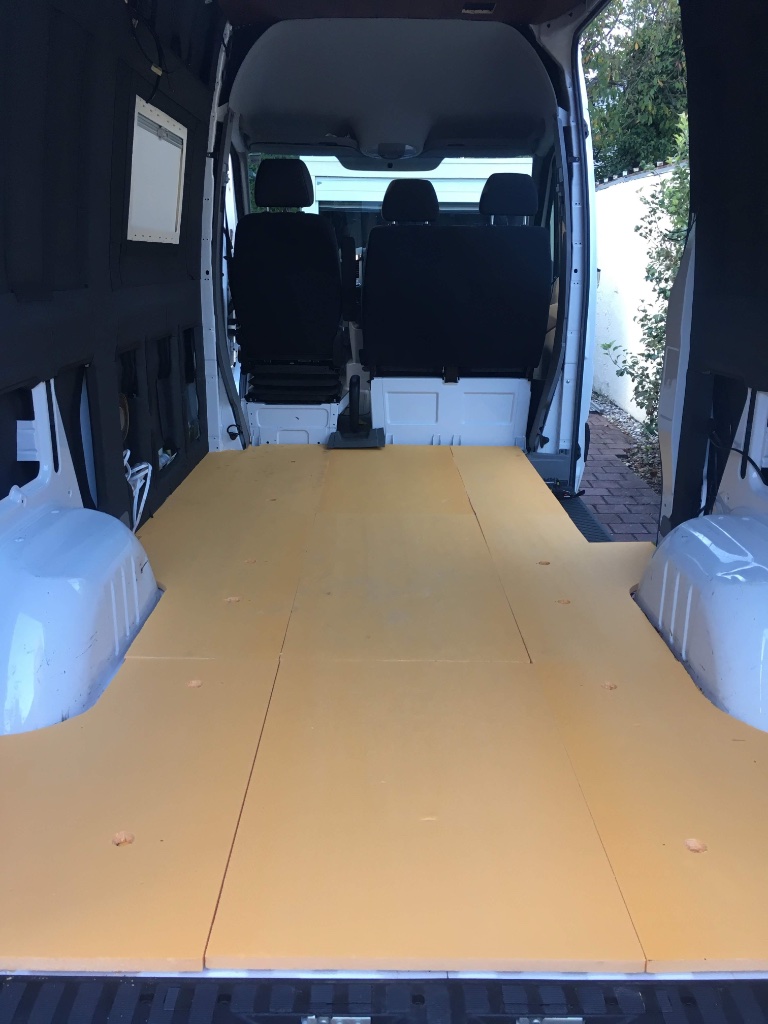

Wie gesagt, bei mir ist XPS darunter. Auf dem Bild kannst du sehen dass ich entsprechend die Bohrungen freigehalten habe an dem dann der Holzboden wieder verschraubt wurde.
Was ich nicht bedacht hatte und danach noch korrigieren musste, war eine stabile Verschraubungsposition für meinen Hubtisch. Da wollte ich mich nicht auf eine Befestigung alleine an der Bodenplatte verlassen und habe entsprechend eine Stahlkonstruktion auf den Boden des Sprinters verschraubt um die entsprechenden Punkte an der geplanten Stelle zu besitzen.

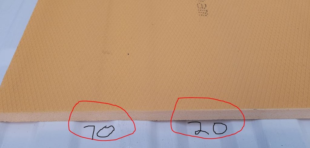

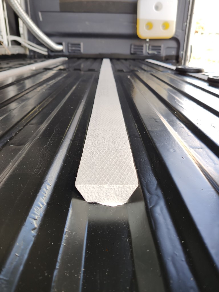

Ich habe mal die Sicken ausgemessen, es gibt welche mit 20 mm Tiefe und welche mit 10 mm Tiefe.
Die Sicke 20 mm Tiefe würde ich mit einem Streifen XPC 20 mm füllen und die Sicke mit 10 mm mit einem XPC mit 10 mm Stärke ...
oder gibt es bessere Alternativen ...

Würde ich nicht anders machen...asap hat geschrieben: 22 Aug 2024 11:23 ...
Go!
Re: Bodenaufbau unkonventionell
Ist doch gut, kannst das XPS sogar mit ner Säge und führungsschiene auf Gehrung sägen
Genau so haben wir es bei uns auch gemacht, allerdings mit einem Heißdraht. Einfach eine Gitarrensaite bestromt und es kann losgehen...

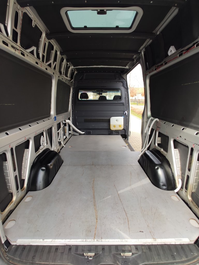

Hallo, ich habe nun den ganzen Thread durchgelsen und viel dabei gelernt.
Ich habe den Original Werksboden drin, und muss! Im vorderen, abgetrennten Wohnraum eine Bodenerhöhung von 15cm einbauen.
Da die Dämmung unter der originalplatte wegen der mangelnden hinterbelüftung zu Schimmel und Rost führen kann, möchte ich das lieber nicht machen.
Wenn ich also nun den 2. Boden auf einer Lattung montiere, könnte ich dann auch zw. den Originalboden und dem 2.Boden die Dämmung (Armaflex) kleben? Oder spricht da etwas dagegen?
Ich würde dann an den Rändern zur den seitenwänden 10mm platz lassen damit die Luft dort auch unter dem Boden zirkulieren kann, oder?
Im hinteren abgetrennten „Garagenbereich“ würde ich auf eine Bodendämmung verzichten und allenfalls die Bettkonstruktion von unten vollflächig mit Armaflex bekleben.
Was meinen die Profis??
Gruss Sascha

Einfach die Sicken des Bodens auch mit Isolierung auf eine Höhe bringen und dann ca. 20 mm Isolierung flächig auf den Boden und dann wieder die Bodenplatte drauf ...vorher den Boden von Rost befreien und dann eine Isolierungsfarbe drauf ...Inspektor hat geschrieben: 16 Feb 2025 09:15 Ich habe den Original Werksboden drin, und muss! Im vorderen, abgetrennten Wohnraum eine Bodenerhöhung von 15cm einbauen.
