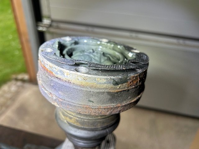

Antriebswelle gebrochen Bosnien - gelöst

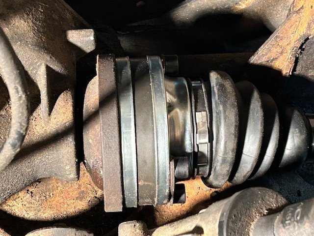

Also meiner Meinung nach passt die SKF-Antriebswelle in das Vorderachs-Diff.
Ich habe die Antriebswelle mal zur Probe nur mit vier Schrauben rangeschraubt - sieht meiner Meinung nach gut aus:

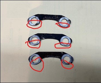

Nur die Sicherungsbleche passen mit der neuen Welle nicht. Die musste ich innen etwas anschleifen:

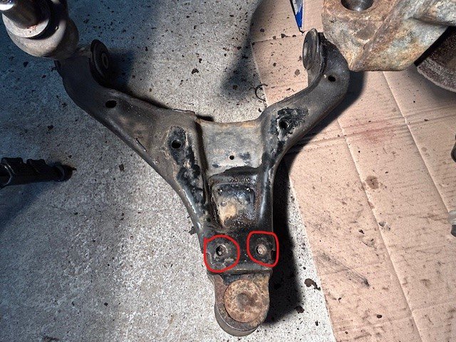

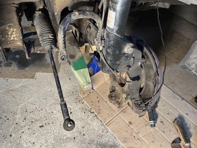

Bei mir ist der vemeindlich einfache Tausch der Antriebswellen nicht ganz reibungslos verlaufen ...
Zwei der vier Schrauben, mit der die Anschlagplatte mit dem Querlenker verschraubt ist, sind abgerissen
Darum sieht mein Sprinter jetzt so aus:
Da ich nicht weiß, wie lange der Querlenker schon drin ist (die festgerosteten Schrauben deuten ja auf eine seeeehr lange Zeit hin) kommen eben die Querlenker auch neu

Für mich sieht der Sitz der Welle sehr gut aus.
Warum bohrst du die Schraubenstummel nicht einfach auf und holst mit dem Linksdreher den Rest raus? Zumindest wäre es einen Versuch wert

Die Schrauben sind brutal hart. Mit einem normalen Bohrer geht nicht ein Millimeter.OM18 hat geschrieben: 10 Okt 2025 18:13 Warum bohrst du die Schraubenstummel nicht einfach auf und holst mit dem Linksdreher den Rest raus? Zumindest wäre es einen Versuch wert![]()
Aber gib es zu, du willst was Neues![]()
Mit einem Cobald-Bohrer habe ich mit viel Geduld ein ein 5er Loch in einen der festgerosteten Summel bohren können.
Aber der Rest der Schraube ist so fest hineingerostet dass ich aufgegeben habe.
Und wenn ich neue Teile einbaue, habe ich vermutlich bis zum Lebensende meines Sprinters Ruhe

MoinOM18 hat geschrieben: 10 Okt 2025 18:13 Warum bohrst du die Schraubenstummel nicht einfach auf und holst mit dem Linksdreher den Rest raus?
Linksdreher, auch Schweineschwänze genannt, sind nicht dafür gedacht um total fest sitzende abgerissene Schrauben raus zu holen. Die machen es dann eher noch schlimmer, da sich der Rest des Gewinde dehnt.
Da hilft nur ausbohren, Hitze und nachschneiden.

So, heute habe ich nochmal genau gemessen und ich kann die Aussage von Sepp bestätigen:
die Endkappen der SKF-Wellen passen nicht!
Der äußere Durchmesser der Wölbungen ist um ca. 2 Millimeter größer als beim Original.
Auf meinem Bild gestern hat es zwar ausgesehen als ob alles passen würde, aber dem ist nicht so. Man kann es zwar nicht sehen, aber ich glaube der Flansch der Antrieswelle liegt nicht ganz am Flansch des Diffs an.
Außerdem haben die Original-Wellen eine Dichtung zwischen Flansch und Endkappe - diese 5 Cent pro Welle hat sich SKF auch gespart.
Der Umbau der Endkappe ist aber in zwei Minuten erledigt und da die Dichtung in meiner alten Welle noch gut war, hat die SKF-Welle jetzt auch eine Dichtung

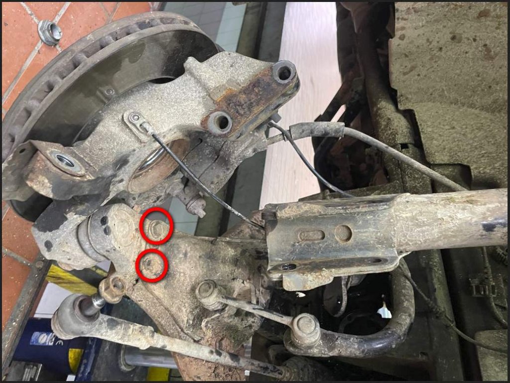

Die Schrauben im Querlenker sind bei mir auch abgerissen, sind 12.9 in M10x35. Hab dann die Halle abgeschlossen und neue Querlenker von Lemförder bestellt, die originalen hatten auch schon 210tkm runter. Der rechte Querlenker war Made in China, der rechte kam aus der Türkei, beide aber OVP von Lemförder.

Da bin ich ja nicht der einzige mit dem Problem der abgerissenen Schrauben.
Ich habe auch die Lemförder bestellt. Die sind zwar 3x so teuer wie die günstigen Angebote, aber wie heißt der Spruch: wer billig kauft, kauft 2x

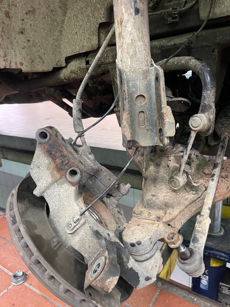

so, nachdem ich am Sonntag mit der SKF-Welle nach Sarajevo geflogen bin, wurde sie am Montag eingebaut.
Gut, dass der ehemalige Besitzer sehr gut Deutsch spricht, denn ich habe ihn beim Oldtimerbasteln gestört und ihm erklärt was es mit den Deckeln auf sich hat.
Er hat es dann dem Mechaniker erklärt und schwupps war die neue Antriebswelle eingebaut und dann gings nach Maribor und gestern nach Bayern zurück.
Die alte Welle hab ich mitgenommen, mal sehen was ich damit mache. Da ich gleich das Duopaket von SKF gekauft habe, müsste eine Ersatzwelle ausreichen
In der Werkstatt hat mir der Mechaniker und sein Vorgesetzter (spricht Englisch) gezeigt, dass die Koppelstange am Stabi locker ist und ich ihn auswechseln muss und ich ebenso die Spur/Sturz (war nicht ganz klar was er meinte und was das Übersetzungsprogramm verstanden hat) wieder einstellen lassen muss.
Jetzt hab ich grad mal die Koppelstange links und rechts überprüft und beide sind fest, da ist nichts mehr locker.
Verstehe ich zwar nicht wieso das nun so ist, aber ich bestell mir mal noch keine Neue und lass es mal so.
Ebenso ist es mit der Spur/Sturz: da der Mechaniker ja nur die Antriebswelle aus- und eingebaut hat, dürfte sich doch an der Einstellung nichts ändern...oder mache ich da einen Denkfehler

Wenn er zum entfernen der Welle den Achsschenkel vom Dämpfer gelöst hat muss neu eingestellt werden.

Servus Luc,OM18 hat geschrieben: 15 Okt 2025 22:20 hat er
Macht das Einstellen nur der Feundliche oder ist die Achsvermessung von z.B. ner Reifenfirma das auch?
und ich hab mich schon gewundert, dass bei dir diese Schrauben nicht abgerissen sind:
Bei mir sind beide mit einem kurzen "Knacks" abgerissen.
Die Spur und Sturz einstellen lass ich immer von einem Reifenhändler machen.
Aber Achtung: nicht jeder Reifenhändler hat einen Messstand auf dem ein Auto mit 3,65 Meter Radstand passt.
