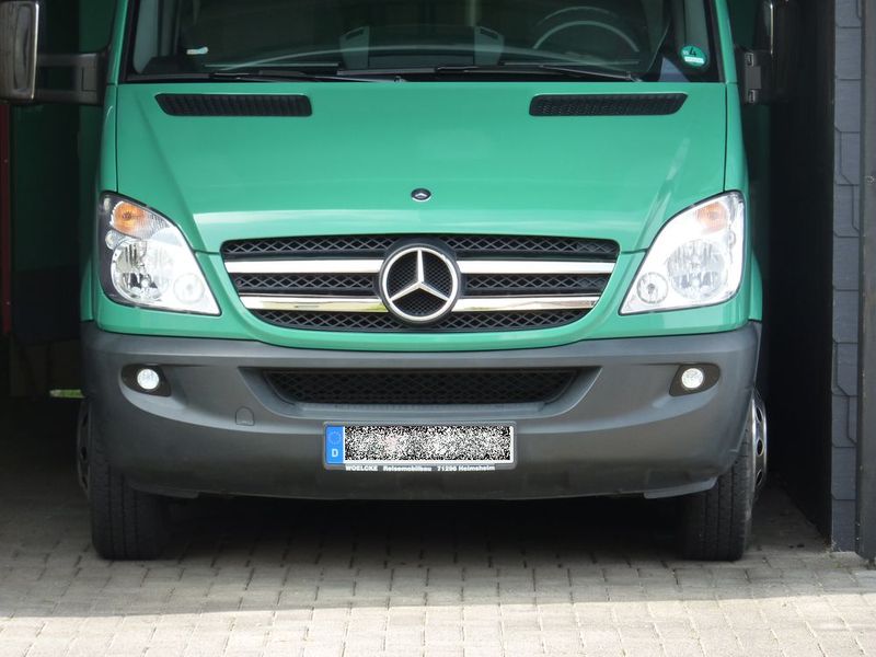

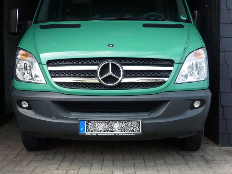

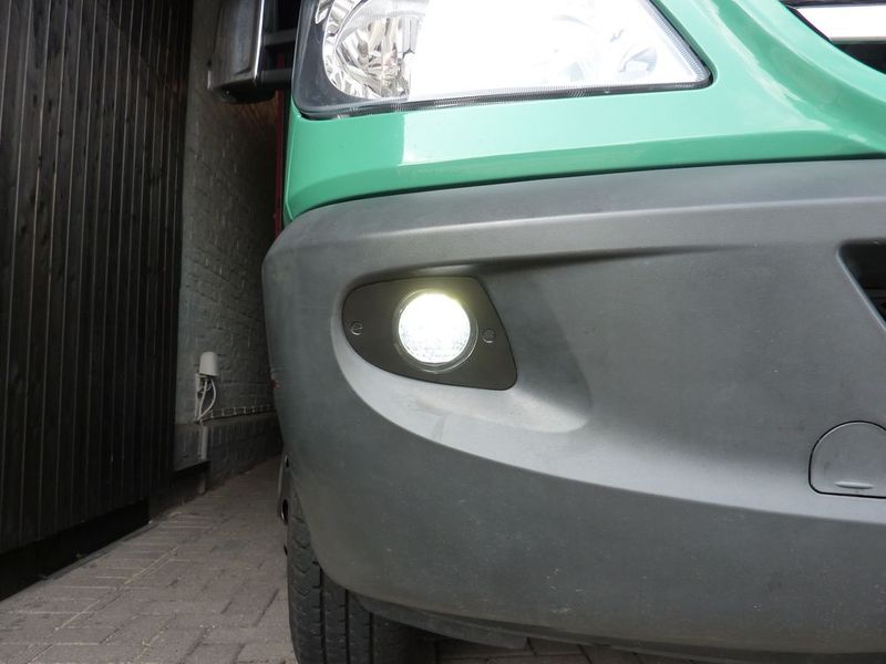

geschafft, die modellspezifischen Tagfahrlichter für den Sprinter von Hansen Styling sind in einer Werkstatt montiert worden, Aufwand ca. eine Stunde. Ich finde das sieht ganz ordentlich aus. Allerdings waren die mitgelieferten Schrauben zu klein, die Köpfe rutschen beim anziehen durch die Blende. Gut das es Baumärkte gibt, jetzt sind es halt sogar Edelstahlschrauben.

fällt der Farbunterschied zwischen Abdeckung und Stoßstange in natura stark auf?

Hallo Thomas,
die Blende der TFL ist halt schwarz, die Stoßstange anthrazit. Das fällt schon auf. Aber der Grill und der Lufteinlass unten ist auch schwarz, insofern sieht das aus meiner Sicht durchaus harmonisch aus. Ansonsten hilft nur lackieren.
Strom: Einmal Masse, einmal geschaltetes Plus, also eine Spannung die mit der Zündung versorgt wird. Z.B. Autoradio. Und ein Kabel zum Standlicht, über den Impuls wird das TFL abgeschaltet. Eigentlich ganz einfach. Keine Konflikte.
