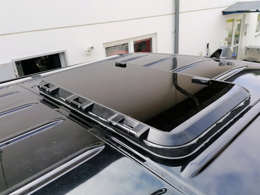

Beitrag von rams »

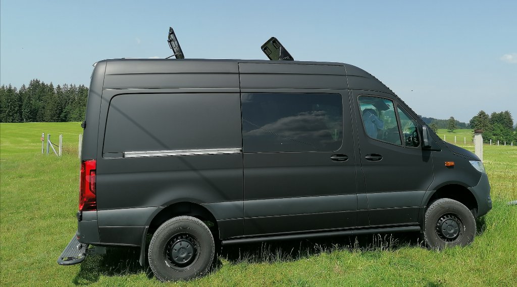

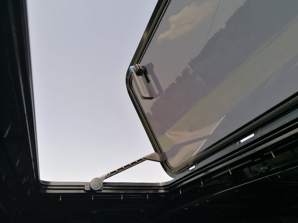

Meine Gebo Dachhluken sind drin :D
Ich bin mit dem Resultat sehr zufrieden.
Der Ausgleichsrahmen hat perfekt gepasst. Die Luken sind quasi Plan mit dem Dach Blech.
Tom 's Camper hat die Luken exakt eingebaut. Das Dach wird jetzt noch von innen mit Armaflex gedämmt.
Die Luken sind in geschlossenem Zustand von außen kaum zu sehen,weil sie wenig auftragen und Luke und Ausgleichsrahmen für meinen Sprinter passend in schwarz sind.
Die Luken machen einen hochwertigen Eindruck und sind in jeder Position bis 180 Grad arretierbar.
Da wegen der Größe eine Spezialanfertigung, gibt es kein Moskitonetz dazu. Ich löse das mit einem zugeschnittenen Moskitonetz und Magneten., im Dachbereich kein Problem.
Leider hatte ich keine Zeit beim Einbau dabei zu sein. Bilder vom Einbau sollten aber noch folgen

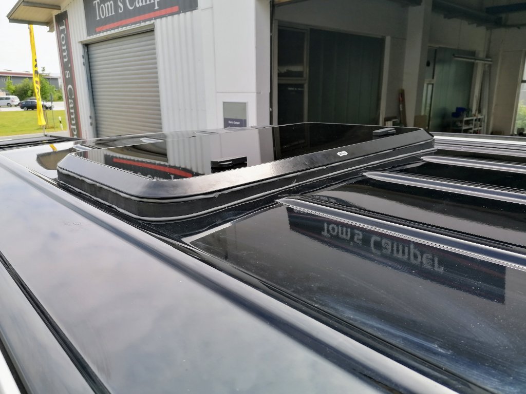

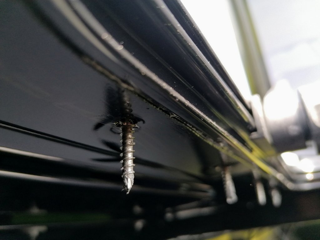

Sorry, aber der Einbau mit selbstschneidenen Schrauben ist gelinde gesagt dilettantisch, das hätte ich so nicht abgenommen

Beitrag von rams »
Warum?
moare
Beiträge: 218
Registriert: 27 Nov 2020 08:09
Re: 319 4x4 CDI Ausbau zum Camper
#68
Beitrag von moare »
Schwer nachzuvollziehen wie begeistert die Firma war ein angeliefertes Fenster zu verbauen.
Dennoch würde ich da Mal kritisch nachfragen wieso nicht entsprechend gekontert wurde. Zumindest metrische schrauben mit großen beilagscheiben wären ja noch besser als Trockenbauschrauben :D
Moritz

#69
Beitrag von rams »
Auch an Dich die Frage, warum genau?
Beiträge: 3035
#70
rams hat geschrieben: 21 Jun 2022 17:26Warum?
Weil es da garantiert rostet, von der Mangelnden Festigkeit und dem momentanen Verletzungsrisiko mal Abgesehen...
Auch das nicht glatt gezogene Dichtmittel zwischen Rahmen und Dachhaut sowie Rahmen und Fenster sind für mich absolut keine Werbung für die Firma....
rams
Beiträge: 428
Registriert: 19 Apr 2021 07:39
#71
Beitrag von rams »
Wo rostet es?
Von außen ist ja das ganze dicht. Von innen werde ich die Stellen wo die Schrauben sind, noch mit Rostschutz behandeln.

#72
Beitrag von Alkahest »
Also mit den Schrauben… :D
Wie dicht es ist, würde ich abwarten. Und wie sorgfältig der Rostschutz gemacht wurde ist angesichts der gesamten Vorgehensweise auch fraglich…
Wenn du es selbst gemacht hättest wäre es was anderes. Aber da du wohl teuer Geld bezahlt hast, würde ich auch sagen: Reklamation :!:

Beitrag von rams »
Autsch... Ich hoffe hier kommen noch positive Meinungen.
Aber wie soll eine Reklamation begründet sein?
Die ersten drei Meinungen zu dem Einbau in einem Forum waren... Pfusch?
Ich als Laie habe schlichtweg nicht das Fachwissen

Beitrag von farnham »
rams hat geschrieben: 21 Jun 2022 18:47 Die ersten drei Meinungen zu dem Einbau in einem Forum waren... Pfusch?
Pfusch zum Quadrat - ich würde nicht erwarten, dass das länger als ein paar hundert oder tausend km dicht bleibt. Stand der Technik sind durchaus ähnliche Schrauben, allerdings in einen Holz-Gegenrahmen aus (Dach-)Latten unterm Blech verschraubt. Gehobener Stand der Technik ist an Stelle von vier einzelnen Holzlatten ein ausgesägter Rahmen aus einer starken Multiplex-Platte - die natürlich ein paar Euronen kostet und von der man 80% wegwirft.
Sinn dieser Konstruktion ist eine Aussteifung der Montagefläche. Damit wird verhindert, das sich das sehr steife Fenster relativ zur sehr "wabbeligen" Karosserie bewegt und damit im Lauf der Zeit undicht wird. Weiterhin hat die Schaube 4cm Holzplatte zum "Beißen", statt nur 0.8mm Blech.
PS: Die Holzschrauben einfach durch metrische Schrauben mit U-Scheiben und Muttern zu ersetzten, ist m.E. ebenfalls Murks. Mit einem sehr weichen und leichten Plastik-Camping-Heki könnte das durchaus funktionieren, beim schweren und stabilen Gebo eher nicht.

Beitrag von moare »
rams hat geschrieben: 21 Jun 2022 17:36 Auch an Dich die Frage, warum genau?
Man sieht ja schon Recht schön auf den Bildern dass sich um die Schrauben so leichte Erhebungen gebildet haben, d.h. die Vorspannung der Schraube zieht das Blech punktuell in Richtung Rahmen. D.h. der Lukenrahmen liegt nicht flächig auf daher steigt das Risiko dass es undicht wird.
Ich würde sagen fachmännisch gehört ein Innenrahmen aus einer wasserdicht verleimten Platte angefertigt in die dann verschraubt wird. Der Innenrahmen sollte zusätzlich verklebt werden.
Konjunktiv da selbst kein Profi :)
