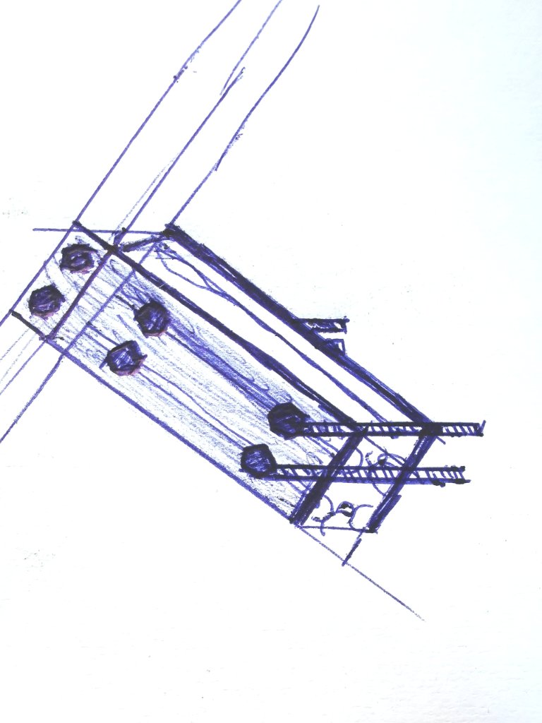

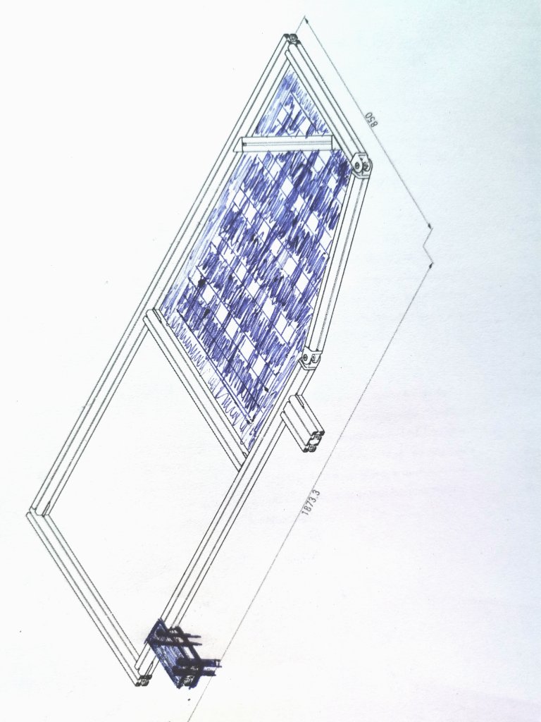

Da ich nur einen Akkuschrauber und nen Multitool zur Verfügung habe,hier ein Entwurf der sehr einfach realisierbar ist.
Item 8 Profil 40x40 für den Rahmen.
Item 8 Profil 40x80 für die Halterung
Oben und Unten auf das 40x80 also als Sandwich,kommt je eine 2mm Stahlplatte mit den Löchern zur Befestigung im 180 Grad Scharnier.
Diese 2 Stahlplatten laufen über das erste vertikale Rahmenprofil und werden da auch durchgeschraubt und ebenso durch das Sandwich vor dem Rahmenprofil.

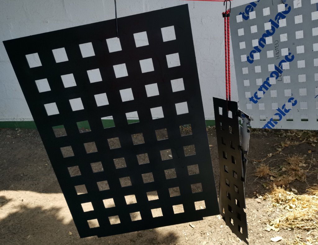

Auf den ganzen Rahmen kommt rückseitig ein Alublech mit quadratischen Auschnitten verschraubt,so müsste der Rahmen absolut stabil sein.
Bei Bedarf wird noch eine Befestigung im Bereich des Türschlosses gemacht.Vielleicht auch mit den im handel erhältlichen Türverstärkungen.
Die Hecktüren sind ohne Fenster,müssten also von Grund auf schon etwas stabiler sein.
Ist das so machbar,oder habe ich Fehler in den Überlegungen?
Besten Dank für eure Meinungen und Ratschläge
Die diagonale Strebe lass ich glaub weg.Müsste auch ohne durch die verschraubten Alubleche genug stabil sein

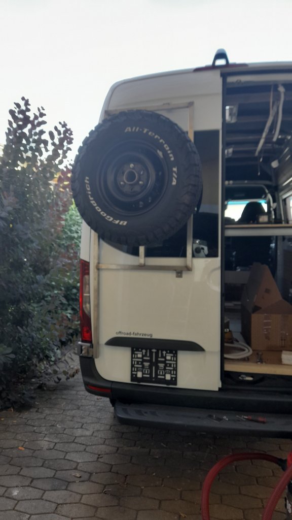

Meiner sieht ähnlich wie der von dir aus.
Hab alles selber gebaut und geschweißt. Material ist 1.4301. Aus optischen Gründen hab ich aber noch schwarz gestrichen
So Halter für die Scharniere kann ich dir schon bauen, an die du dann deine Profile anschraubst. Aber ich höre jetzt schon den Aufschrei VA und ALU geht gaaaaarnicht

Kennst du dich mit ITEM / BOSCH- Profilen aus und ist dir bewusst, welches Gewicht da dran hängt?
Ohne dein Gespür für unkonventionelle Konstruktionslösungen anzweifeln zu wollen- aber außer einer sauberen Schweißkonstruktion würde ich da hinten überhaupt nichts dranschrauben. Zumindest nichts, was in sich selbst mit 'zig Schrauben zusammengetüdelt wird.

Schwachstellen sehe ich überall.rams hat geschrieben: 25 Sep 2025 13:45 Danke,
Kannst du mir etwas genauer erklären,wo du genau die Schwachstellen siehst?Der Rahmen oder die Halterungen?
Und wo genau.ich möchte ja gerne dazulernen .
Die ganzen Dachträger werden doch auch oft mit den Profilen gebaut.
Das Ding wird je nach Schlaglochgröße in Sekunden auf Zug und Druck beansprucht, auf Biegung in jede Richtung- je nachdem ob du bremst oder links abbiegst. Da die einzigen Verbindungen zwischen den Teilen des Alurahmens Schrauben (oder doch lieber "Schräubchen") sind, müssen die alle 100% fest sein und sie niiiiieeeemals lockern dürfen.
Schrauben??? Nicht lockern??? Da sehe ich schwarz.
Alu-Vierkantrohr wäre ja noch ok, wenns sauber geschweißt ist. Würde ich dennoch nicht aus AL bauen, sondern aus Stahl- Vierkantrohr. Auch für Dachgepäckträger würde ich auf eine Schweißkonstruktion vertrauen, aber nicht auf die mit Unmengen an Schrauben zusammengehaltene Konstruktion. Ich persönlich habe im Offroadsegment noch nie außen verbaute ITEM-Konstruktionen gesehen.
Einfach mal gucken, was die Hersteller, die Garantie auf ihr Zeug geben (müssen...), für Material nehmen. Ganz sicher keine Nutprofile.

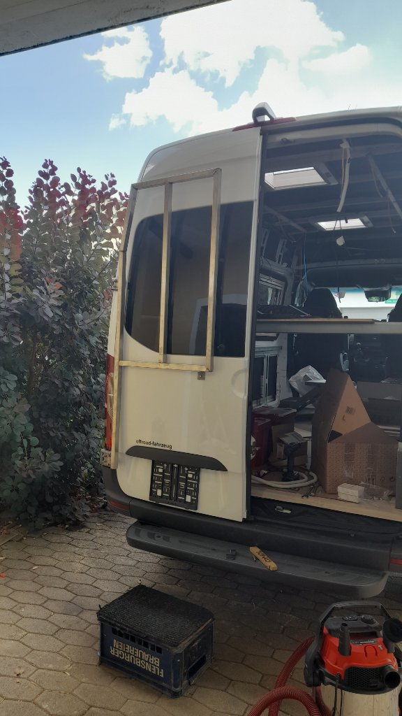

okay Danke,
dass keine Missverständnisse entstehen nochmals der Verwendungszweck.
Es kommt kein Ersatzrad dran.Auch keine härteren Offroadtouren sind geplant.
Im Moment bestehen meine Fahrten aus 80 % Autobahn,der Rest Landstrassen,Waldwege,Schotter und Sand.
An den Rahmen kommt ein Korb der ebenfalls aus Profilen ist,um dreckiges Sperriges Zeug zu transportieren.Also verschmutzte Plachen,sandiges Kiteboard,Stück Rasenteppich usw
Und klar...wenn ichs gelernt hätte und die nötige Ausrüstung hätte,würde ich das vermutlich auch schweissen.Hätte ich bei vielem so gemacht an meinem Sprinter.
Für mich stellt sich aber die Frage,für 1500 Euro kaufen oder mit den mir möglichen Mitteln selber was "basteln"

Noch zum Einwand wegen den "Schräubchen".
Das Alulochblech 3mm wird vollflächig von hinten auf den Profil Rahmen mit M8 Schrauben alle 20cm verschraubt. Die Schrauben mit Nord Lok gesichert.

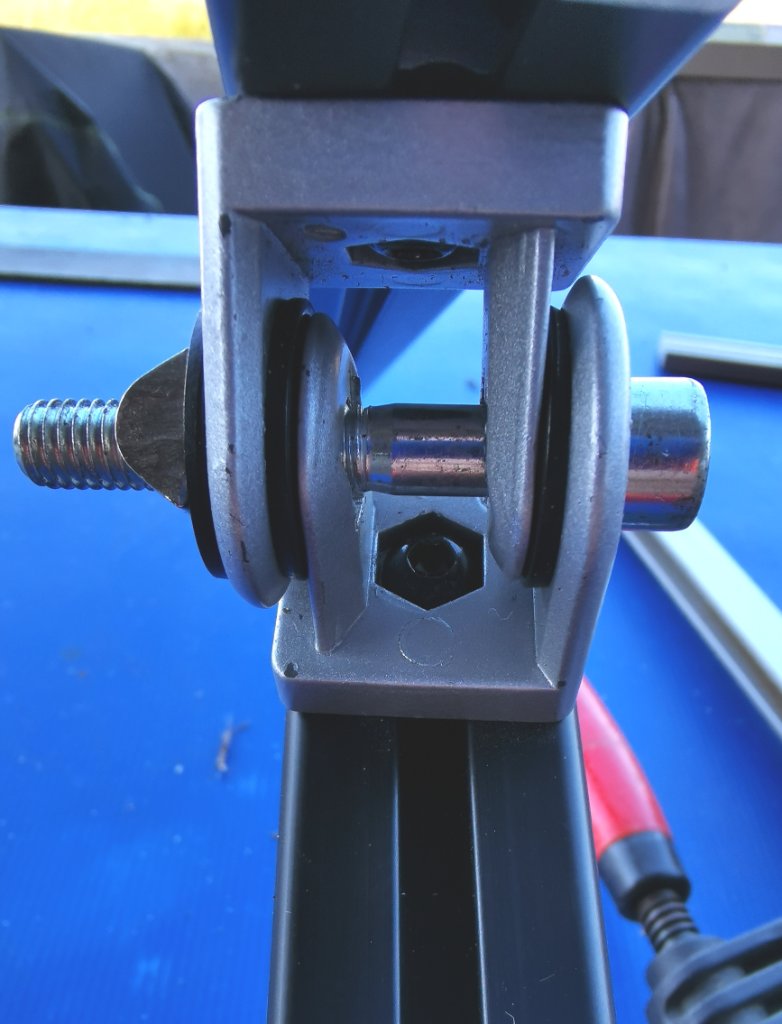

Ich denke er meint eher die M5 Schrauben, welche die Gelenke feststellen.rams hat geschrieben: 26 Sep 2025 09:53 Noch zum Einwand wegen den "Schräubchen".
ich denke dass es hält. die gelenke sind ja mit m6 im kernloch verschraubt. da kann sich nix bewegen. andere frage ist eher die korrosionsfestigkeit.der zinkdruckguss ist grauen haft am blühen durch das salz im winter...
Re: Liste Ersatzradträger für Hecktüre? Welche gibt es?
Ahso danke.
Hm, kann ich die Gelenke irgendwie behandeln, dass sie nicht rosten? Nochmal mit einer Rostschutzfarbe oder vielleicht einfach satt einölen?
Ja die Schräubchen der Gelenke sind wirklich ein Witz. Bin die grad bei meinem anderen Projekt dem Seiten /Flügel Träger am verstärken. Es fehlen noch Distanz Hülsen zwischen den Gelenk Armen. Aber ist schon mal massiv besser so.
