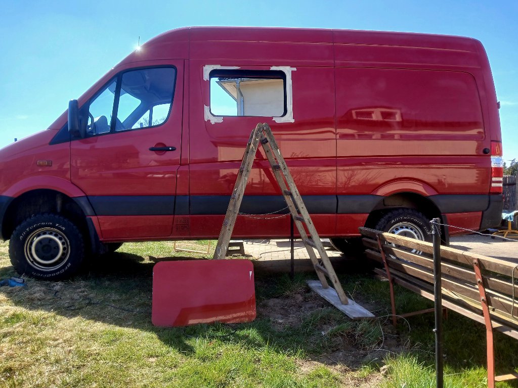

Dann war da ja noch die Sache mit dem Licht und der Luft in der Bude... Also heute Auto zerschnitten:

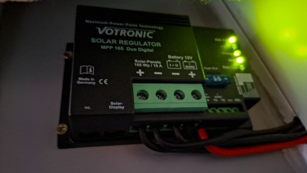

Bin jetzt endlich mal dazu gekommen, die 1A-Ladeleitung vom Solarregler zur Starterbatterie zu legen und anzuschließen.
Funktioniert tadellöser

Warum nicht auf die Aufbaubatterie?
Ich habe nur die "normale" Starterbatterie und eine 100Ah Solarbatterie.

Dann eben die Solarbatterie- warum legst du das Panel nicht da drauf, sondern auf die Starterbatterie? Die wird doch eh von der Lima geladen und nicht entladen, wenn du stehst.
Ich glaube er meint den Ein Ampere Nebenladungsausgang
Was ist das für ein Regler der nur 1 A ausgibt?Tramb hat geschrieben: 15 Apr 2026 08:19 Bin jetzt endlich mal dazu gekommen, die 1A-Ladeleitung vom Solarregler zur Starterbatterie zu legen und anzuschließen.
Funktioniert tadellöser![]()
Meine Victron geben bis 10/ 15A am Lastausgang raus und 7A sind auch schon Mal durchgegangen weil ich "zu lange" Radio gehört habe.

Mein Regler macht am Starterbatterie-Ausgang auch 1A.
Vor gut 7 Jahren, als ich den Sprinter ausgebaut habe, wurde der Votronic-Regler hier empfohlen.
Die Hauptspannung geht an die Solarbatterie, 1A als Erhaltungs-Dosis an die Starterbatterie. Besonders bei längeren Standzeiten im Winter ist das goldwert.

macht der Victron Multiplus (nicht -II) auch.
