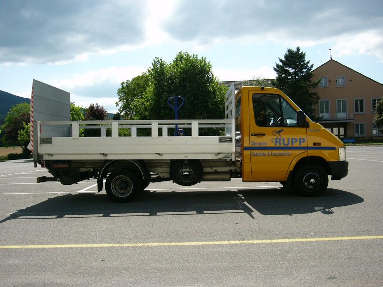

Bei unseren Pritschen haben wird das E-Rad in einem Schwedenhalter seitlich rechts unterhalb des Aufbaus...eine Art Bügel um ein Scharnier am Längsträger des Leiterrahmens. Wird dann mit einer Lasche eingehängt und liess sich praktisch immer öffnen...wenn man das Teil nicht in einem Anfall von Kleptophobie nicht mal mit einem Schloss versehen hat und nun
a) denn Schlüssel nirgendswo mehr hat oder
b) das Schloss so verrostet ist, dass es sich ebenfalls nicht mehr öffnen lässt. :
Seit dem immer offen (allenfalls ein Klappsplint zum Sichern) und seither problemlos.
...geht aber nur bei Prischenaufbauten. Haben die ER seitlich, auch wegen all den Anbauten am Heck (Traverse für Ladebordwand/AHK).
