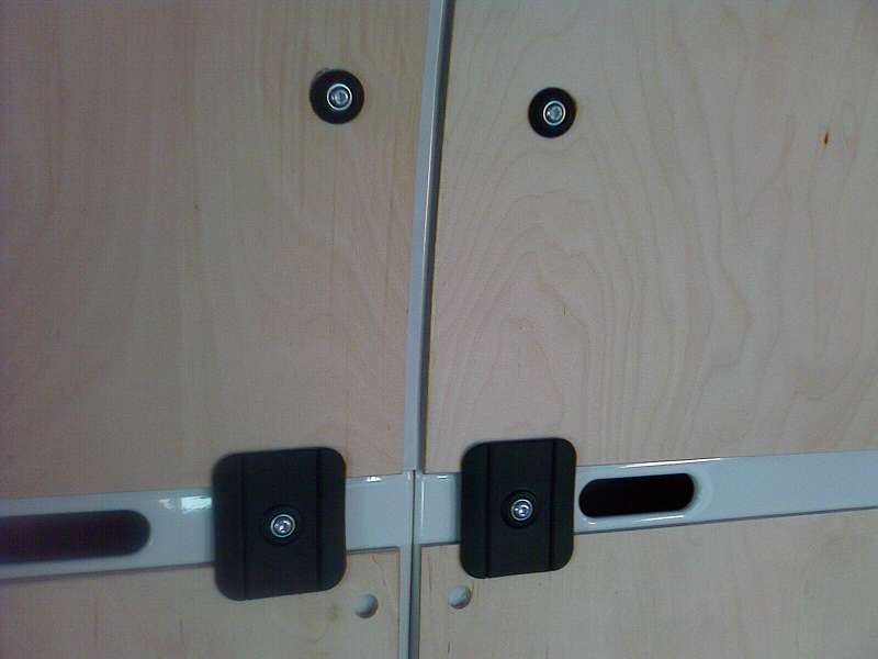

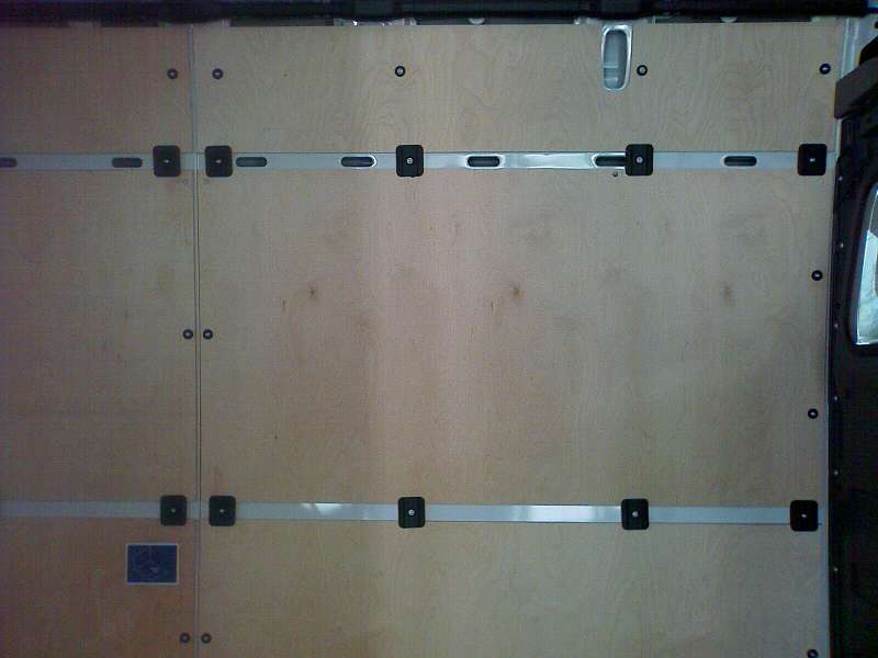

Die Schienen kommen genau zwischen die Seitenwandbeplankung, oben, und mittig, Halt wie ab Werk bestellbar. Bei unseren ab Werk bestellten Sprintern mit Zurrleisten ist alle 50 cm eine Niete gesetzt.
Die Seitenwandbeplankung aus Sperrholz ist ja komplett geschraubt. Zum Ausbeulen :mrgreen: kann man die immer abnehmen, trotz Zurrschiene.
Also werde ich mal kleben und Nieten . Danke für eure Antworten.

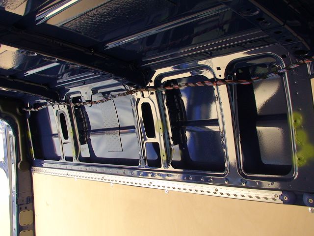

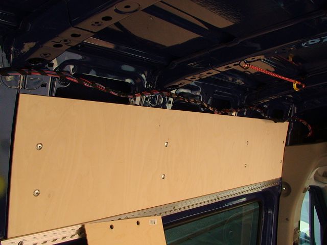

Hier ist gut zu sehen, wie die Seitenwandbeplankung aus Sperrholz, 2011 montiert worden ist ( Popnieten).

Sprinter_213_CDI hat geschrieben:Hier ist gut zu sehen, wie die Seitenwandbeplankung aus Sperrholz, 2011 montiert worden ist ( Popnieten).
Moin
Wir haben auch einen Sprinter aus Mitte 2011, da sind die Beplankungen auch schon geschraubt. Genauso wie auf den Bildern zu sehen. Warscheinlich haben die das irgendwann im Frühjahr 2011 geändert. Unser 318 aus 2007 ist noch genietet. Selbstschneidende Gewindschrauben geht halt schneller als Bohren und Nieten.
Mercedes Sprinter 316 CDI Sprintshift, Kasten, Womo Ausbau, Radstand 3550mm, Bj.12/05, EZ. 03/06, Achse: 3,727
