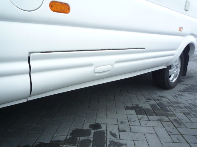

Hallo und ein frohes neues Jahr wünscht Horst. So und jetzt habe ich den Salat, Womo Esterel mit Zentralverriegelung steht in derScheune zum Winterschlaf. Vor 2 Monaten abgestellt und jetzt scheint die Sprinterbatterie leer zu sein. Ein öffnen ist mit der ZV nicht mehr möglich. Wenn ich Glück habe könnte das Ladegerät vom Womo auch die Sprinterbatterie mitladen. Kann man, und das ist hier die eingentliche Frage auch im Motorraum ein Ladegerät anschließen für die Sprinterbatterie nachzuladen. Einen Aufbauschlüssel habe ich bei der Übernahme leider nicht bekommen und ich versuche schon seit geraumer Zeit diesen bei Esterel zu bekommen, ist ein 308 Pegeuot Schloss.

Hallo, an alle freundlichen Helfern, das Womo ist wieder offen. Ich habe heute Landstrom angelegt und die ZV hat sofort reagiert. Warum, ja das Ladegerät hat zwei Ausgänge : Batterie 1 ( Starterbatt). Batterie 2 Aufbaubatt. Ich hatte das Ladegerät schon mal ausgebaut und habe mich über die besagten 2 Ausgänge gewundert. Es ist ein Ladegerät der Firma Scheiber aus Frankreich das wohl nur für die Esterel Gruppe hergestellt wurde. Leider soll man dafür keine Datenblätter bekommen, werde mal selber tätig werden. Weil der BC mir nur eine Spannung für 1, also Sprinterbatterie von 13,4 V anzeigt während des Ladevorgang anzeigt, oder war noch nicht so leer, die Batterie. Ein Multimeter wird schon mal für den nächsten Ausflug mit genommen.

Der Integral-Aufbau auf Basis des NCV3 sieht ganz schick aus, Kompliment!

Hallo Benjamin, Esterel baut leider nicht mehr diese Womos. Bei der Auswahl haben meine Frauen dieses Modell als Nr. 1 gesehen. Die neueren Integrierten Womos haben kein Gesicht und der Aufbau vom Esterel wird bei nur noch einem von der Pilotgruppe hergestellt, aber auch nur noch mit geraden Wänden.
