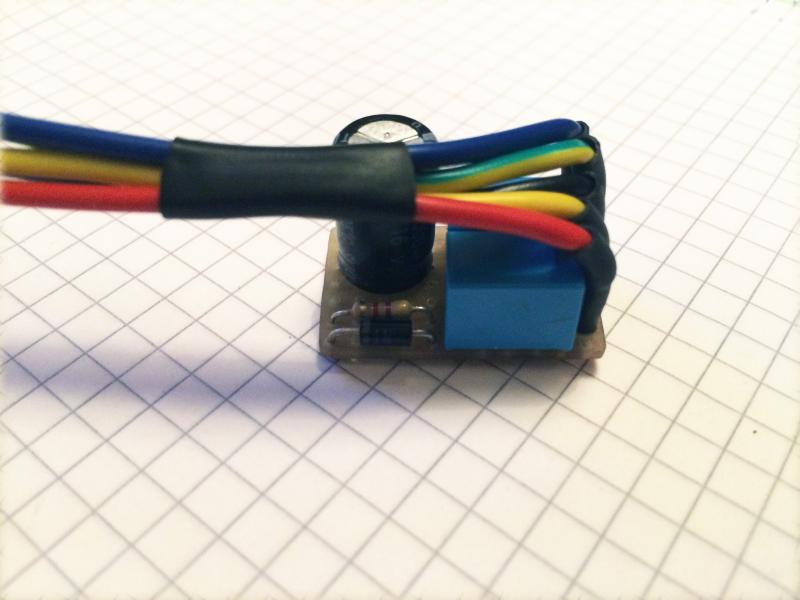

Re: Lichtwarner ohne Türöffnung
Servus liebe Lichtanlasser,
ich werd's Licht wohl zukünftig nicht mehr vergessen auszuschalten
Ein paar Dinge dazu:
1. Wenn man das Licht-Signal an der Beleuchtung der Schalter oder dem Zigaretten-Anzünder abnehmen will, sollte man dran denken, dass diese gedimmt werden können und somit die Spannung reduziert wird. In der dunkelsten Stufe sind es knapp um die 1-2V. D.h. wenn man dieses Signal nutzen möchte um ein Relais anzusteuern, muss das Relais ab 1V bis 12V (14,5V) schalten, sonst geht der DIY-Warner nicht wenn man das Licht dimmt. Ob's sowas gibt weiß ich nicht, die Relais die ich hatte schalten ab 8V.
2. Der Türkontaktschalter wird im Türsteuergerät ausgewertet. Die entsprechenden Kabel findet man recht einfach, da nur 4 zum Türschloss gehen. Blau-Rot und Blau-Grün haben Durchgang wenn die Tür geöffnet ist. Außerhalb wird man den Schalter vermutlich nicht abgreifen können, das wird dann wohl über den Bus gehen, habe ich aber nicht weiter geprüft.
3. Wenn man die Schaltung wie oben beschrieben baut, piept es die ganze Zeit wenn man das Standlicht anlässt zum Parken. Außerdem lässt sich dann die Fahrertür nicht mehr verriegeln wenn das Standlicht an ist. Da ich das so nicht wollte, habe ich noch eine Zeitschaltung eingebaut (Kondensator und Widerstand parallel in der Zuleitung zur Spule).
Sobald man den Motor abstellt und das Licht an ist piept es nun dreimal mit der entsprechenden Meldung im Display
