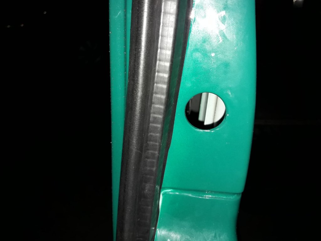

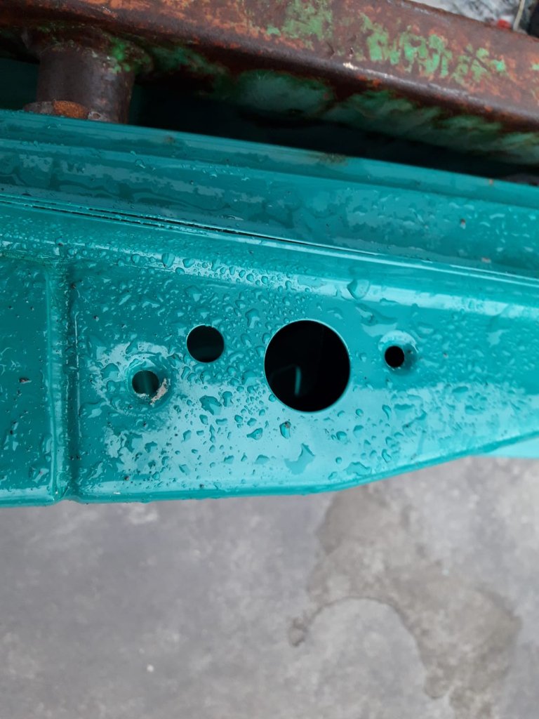

Anbei die Fotos, mit Schraubenlöchern ist die alte Tür und ohne die Schraubenlöcher ist die neue Tür.Vanagaudi hat geschrieben: 11 Dez 2018 19:18 Beim Sprinter gab es mal eine kleine Änderung um 2009. Aber im Wesentlichen ist das Bauteil aber gleich geblieben. Wirklich schmale habe ich nur bei der 901 Baureihe gefunden.

Aber das sieht doch auf dem oberen Foto so aus als wären die Löcher zugespachtelt/zugeschweißt oder ähnliches...
Re: HILFE - Verrieglung linke Hecktür gesucht!!!
Man sieht sogar die Lack / Spachtelnasen um das große Loch....
- Beiträge: 538
- Registriert: 03 Jan 2018 10:14
Ja, deshalb bin ich da überhaupt drauf gekommen...

Vielleicht ist deine nicht neuwertig, sondern jemand hat eine ebenfalls verrostete Tür, mittels Blech aufschweißen und spachteln instandgesetzt. Auf den bildern ist auch eine Blechkante zu erkennen, die das Model ohne Löcher nicht hat.

Der Händler hat es eben bestätigt, dass die Tür schon mal gespachtelt wurde...Vermute schlimmes, da die Tür auch nicht ganz mit der anderen Tür übereinstimmt, was die Flucht anbelangt, mir kommt es vor, als wäre sie minimal eingedrückt.man_in_bleeck hat geschrieben: 12 Dez 2018 09:19 Vielleicht ist deine nicht neuwertig, sondern jemand hat eine ebenfalls verrostete Tür, mittels Blech aufschweißen und spachteln instandgesetzt. Auf den bildern ist auch eine Blechkante zu erkennen, die das Model ohne Löcher nicht hat.

Hossa....! Die ist aber räudig instandgesetzt worden! Die Spachtelpampe rabiat drübergezogen und die Löcher gleich mit zugespachtelt- das sieht aus wie übler Hinterhofpfusch. Die Körnung vom Schleifpapier hat wohl auch nicht gepasst
Sicher passt deswegen nichts mehr von deinen Anbauteilen dort rein, weil wild ein paar Bleche übereinander gedengelt wurden, damit die Überzieher überhaupt dranpassen und sicher sah die "neue" Tür vorher genauso miserabel aus wie die alte.
