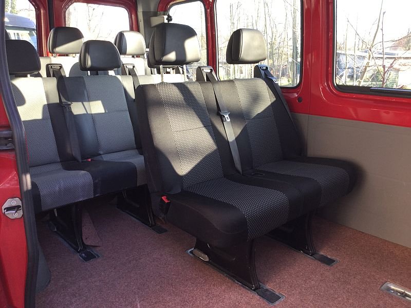

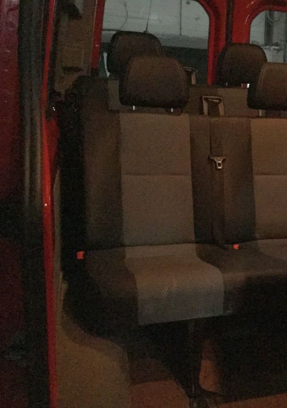

Re: 2er Sitzbank breite
Da sind noch 5-7cm Luft bis zur Wand.
Mein Rollheim:
2er Sitzbank Fahrgastraum
Die Standard Sitzbänke enden <10cm von der Seitenwand, weil die Komfort noch die Armlehnen daran haben und selbst zwischen den Armlehnen und der Seitenwand sind noch paar cm Platz.
Moin
Danke für die Bilder, sehr nett !!!
