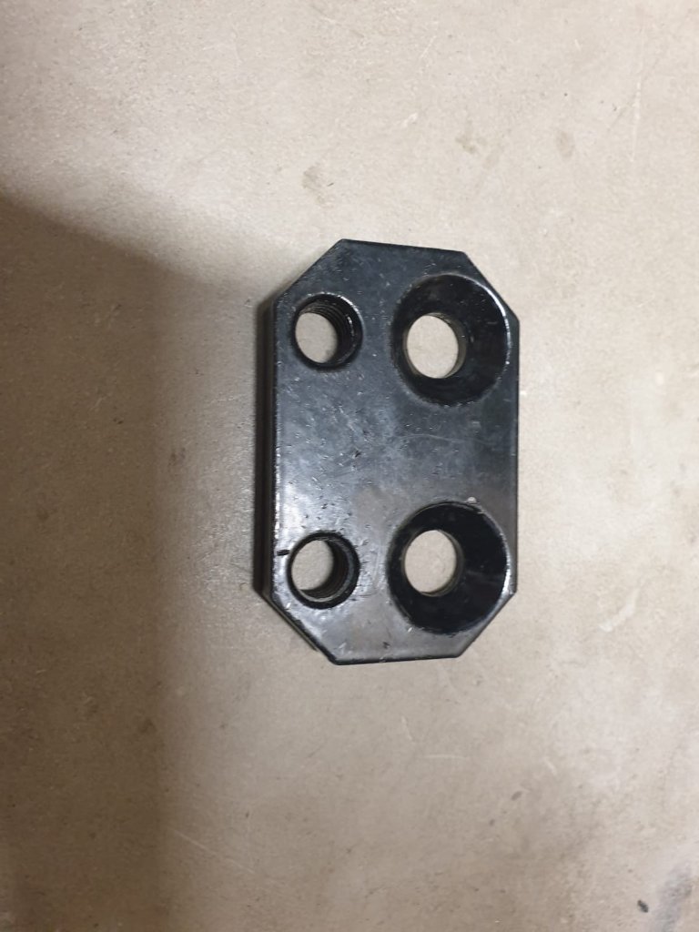

Sportscraft hat auch einen Adapter beigelegt, um die Handbremse tiefer zu bekommen, diese wird allerdings nur soweit abgesenkt, dass man den Sitz bei gelöster Handbremse drehen kann, was mir nicht ausreichend ist, insbesondere wenn ich auf Keilen stehe.
Sportscraft Adapter: Vorabrecherche:

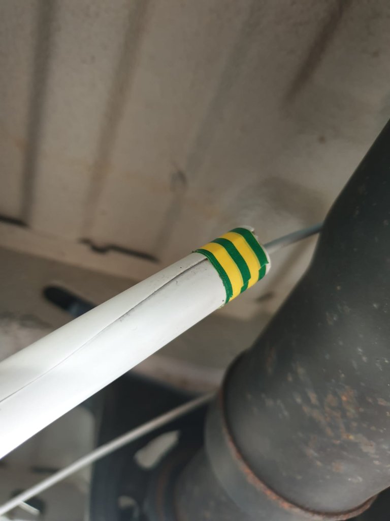

-wenn man cleverer ist als ich ein Band oder sowas an das Seil (nicht an die Kugel) kleben, dann ist das Einziehen des neuen Seils einfacher
-der Zug ist nur das erste Stück in der Außenhülle geführt - die Außenhülle ändert dann an einem Querträger (an den man von "hinten" nicht wirklich gut dran kommt)
-In dem Querträger steckt wieder so ein Endclips der Außenfülle - und den zu lösen ist etwas fummelig.
-an der Stelle hilft ein kleines Werkzeug.
-man nehme besagtes "Stangenrohr EN16" - schneidet dieses der Länge nach auf - fädelt den Seilzug durch den Schlitz - und umwickelt es (in Fahrrichtung vorne) mit etwas (nicht zu viel) Isolierband, sodass die beiden Rohrkanten überlappen. Im Zweifel muss man etwas mit dem Durchmesser rumspielen.
-dieses Rohr kann man jetzt von hinten in den Träger schieben und dann über den Clips, sodass die beiden "Flügel eingedrück werden - so habe ich es ganz gut rausbekommen.
-jetzt muss der Zug nur noch komplett rausgezogen und der neue eingezogen werden, dazu kann man das Seil dann sehr schön nutzen, was man am Anfang an das "hintere" Ende des Seilzugs geklebt hat (sonst fummelt man wie ich eine Stunde bis der neue Zug wieder drin ist)

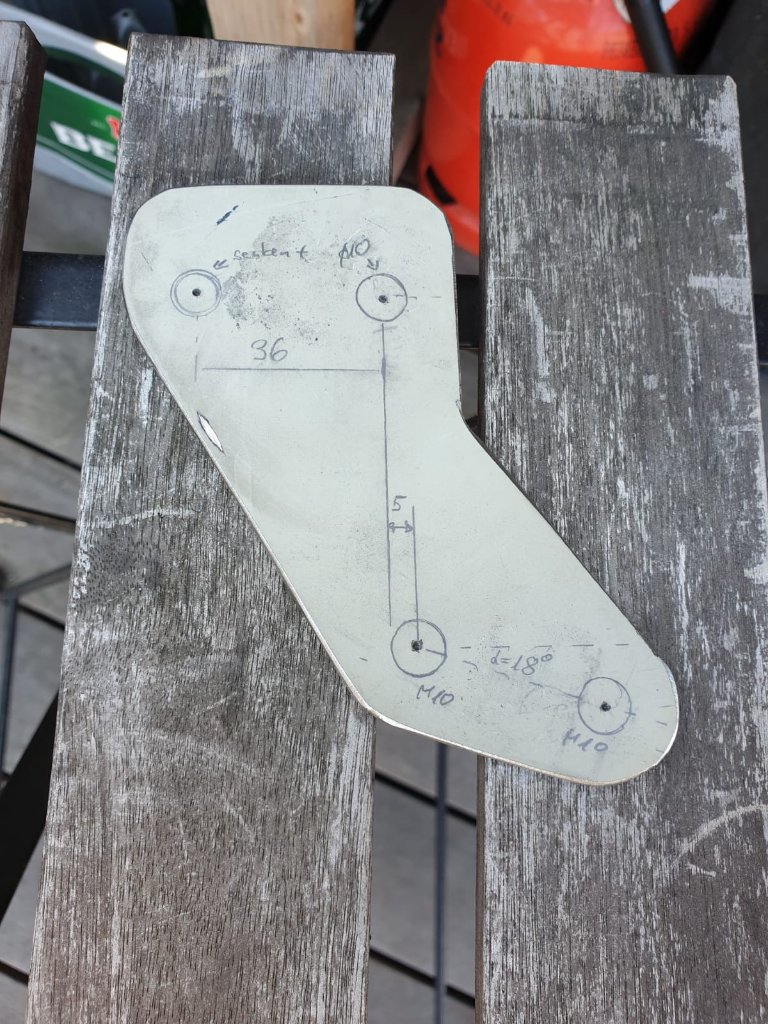

Hier ein Bild von dem "Werkzeug": -als nächstes musste die neue Position des Handbremshebels bestimmt werden
-ich habe dann aus einem Stück Multiplex einen "Prototypen gebaut, denn um die Handbremse anzuziehen brauchte ich eine Befestigung und ich wollte ja schauen, wie weit ich den Hebel nach vorne kippen muss, sodass er auch kräftig angezogen bei drehen nicht im Weg ist.
Prototyp:

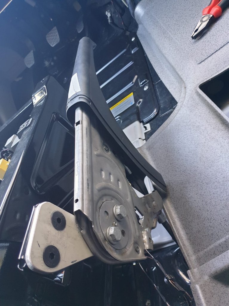

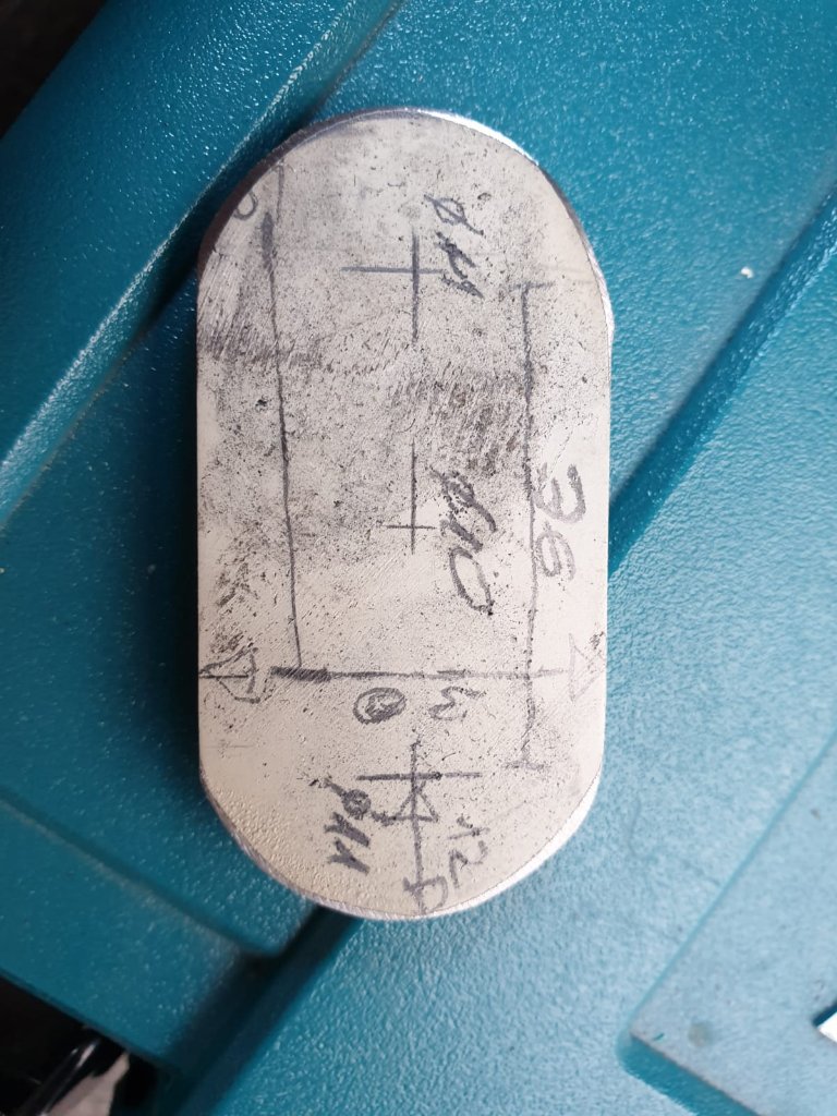

Den Prototypen habe ich dann auf ein Stück Stahl übertragen und ein wenig verrundet:
Bohrungsmittelpunkten zum Rand: 10 mm
Außer nach oben: 25 mm
Mit der Flex ausgeschnitten und mit der Fächerscheibe ein wenig beigearbeitet: Jetzt muss noch ein Distanzstück zwischen Adpater und Handbremse, da die gebördelte Kante sonst im Weg ist:

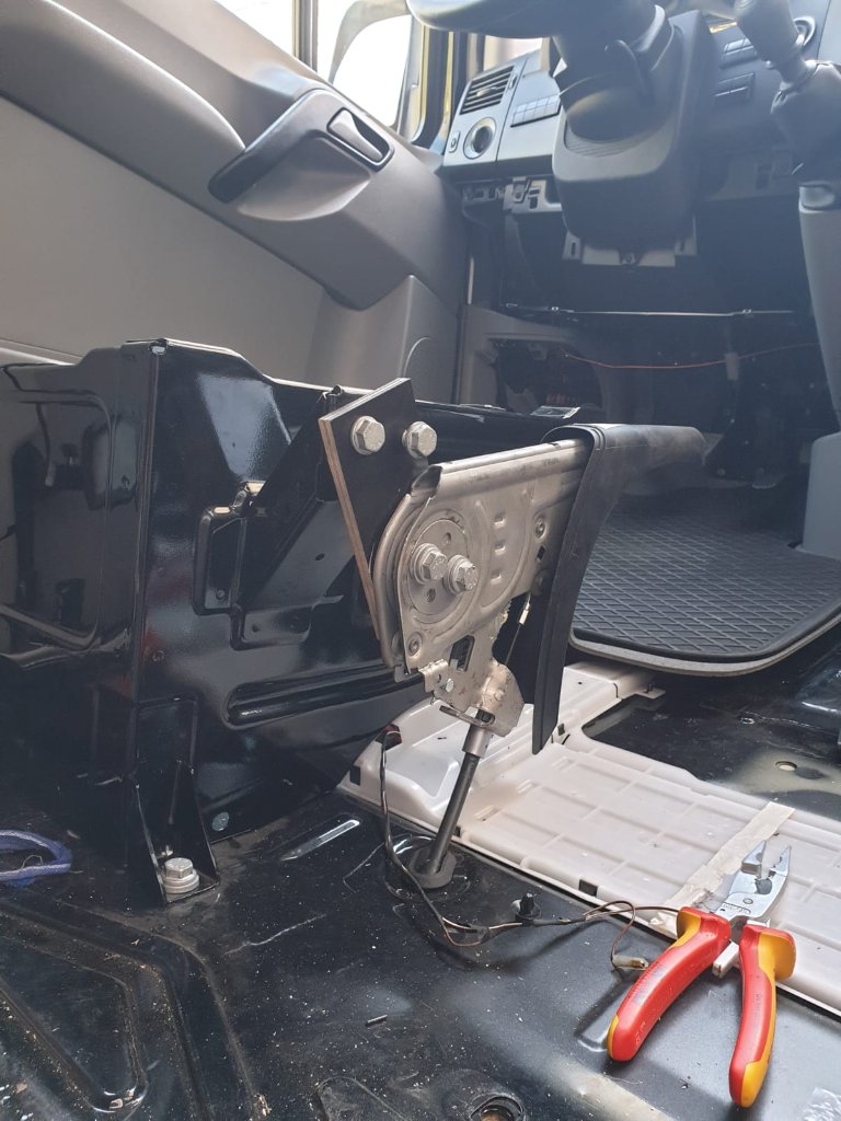

Dann habe ich die Löcher gebohrt, gesenkt und die Gewinde geschnitten, bevor die Probemontage (noch mit den falschen Schrauben) erfolgte:
Die Handbremse ist auf dem Bild recht kräftig angezogen und vollständig gelöst gerade über dem Boden.
Das Ganze werde ich die Tage noch lackieren und dann ist der Adapter selber komplett fertig.
Jetzt muss ich noch die Kunststoffverkleidung anpassen und habe dazu eine Frage:
Wie bekomme ich das schwarze Kunststoffteil was noch auf der Handbremse sitzt runter ohne was kaputt zu machen???
Das erschließt sich mir bislang nicht.
Auch hier nochmal der Hinweis:
Alle Angaben ohne Gewähr. Wer es nachbaut handelt eigenverantwortlich.
Ich bin für Hinweise/Ratschläge offen. In meinen Augen ist es technisch unkritisch, da an der Handbremse selber nichts verändert wurde. Ich glaube nicht, dass sich der TüV dran stört, falls doch werde ich es bei der Umschreibung zum Wohnmobil merken. Aber wie gesagt: Jeder handelt eigenverantwortlich.
Dann kam der Funktionstest (nun auch mit den richigen Schrauben; Handbremse ist mit den original Handbremsschrauben an dem Adapter befestigt):
Funktioniert!Die Handbremse ist auf dem Bild recht kräftig angezogen und vollständig gelöst gerade über dem Boden.
