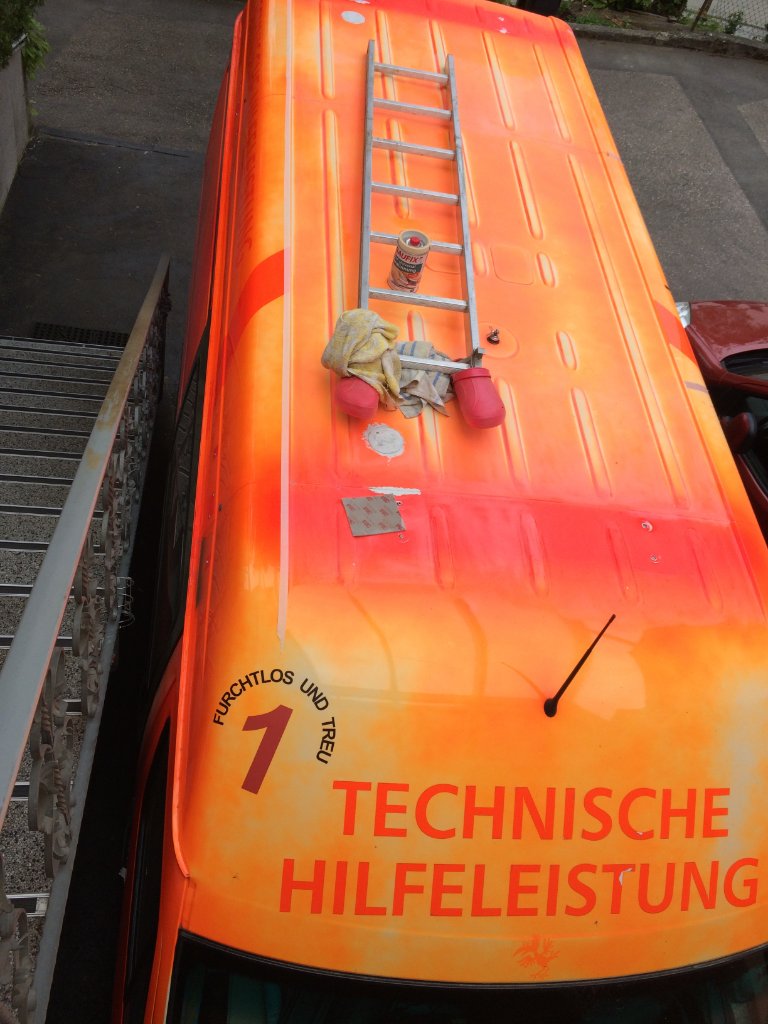

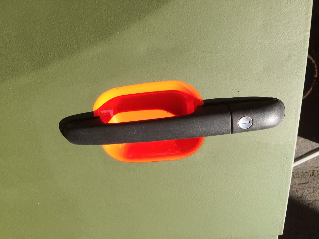

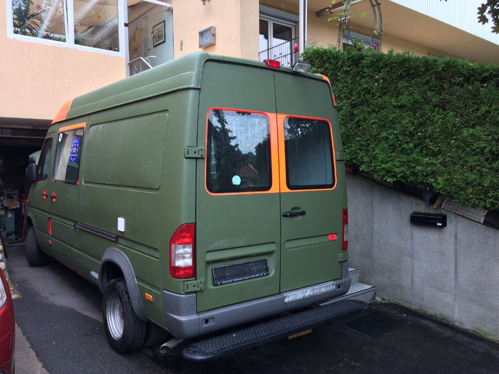

Hatte das gleiche Problem mit meinem Ex Feuerwehr,
Hab alles versucht, und es war nix. (es war Winter genau wie jetzt)
Aus Verzweiflung hab ich am Innenausbau begonnen,
bis im Sommer, Mordshitze, und die Folie ging auf einmal 100 mahl leichter runter, danach alles mit Silikonentferner gut abgewaschen, „ebbes“ aufgeraut, 10 Kg NATO-Farbe, und mit der Rolle aufgetragen.
Alles worüber ich am Verzweifeln war, war auf einmal erledigt, und warum, weil mir keiner helfen wollte, oder, nur über 1000de von Euronnen (neulackieren) rummgesponnen haben.
Einfach und günstig (alles ca., 250-300 Euro) und im Juno eine Woche Arbeit. „ don't gripe - just do it “

Re: Beklebung entfernen
Man hat mir schon öfters gesagt, ich hätte keinen Geschmack, aber mir hat er in den seltsamen Rottönen besser gefallen...
Adixxl
- Beiträge: 78
- Registriert: 24 Sep 2017 21:59
- Wohnort: Südlich von Heilbronn
Hallo Lars,
Stimme ich dir 100% zu. Die rote Farbe war fantastisch, nur leider, nicht zugelassen. (StvO)
Aber mein grün find ich doch auch gut. (und das mit der Rolle dick aufgetragen)
Mit weihnachtlichen Grüßen.
Grüsse Adam. W904, 416, Ex Feuerwehr, Bj 2003, Zwillingsbereifung, im umbau .
Achso, deswegen. Ja, es ist schön sauber geworden.
Ich hab meinen auf der unteren Hälfte auch gerollert, aber nur aus Rostschutz wegen dem dünnen weissen Lack, und in "farblos", wobei es kein vollkommenes "farblos" geworden ist. Aber egal, es wirkt.
