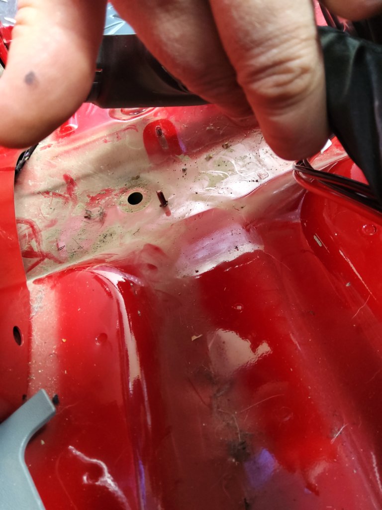

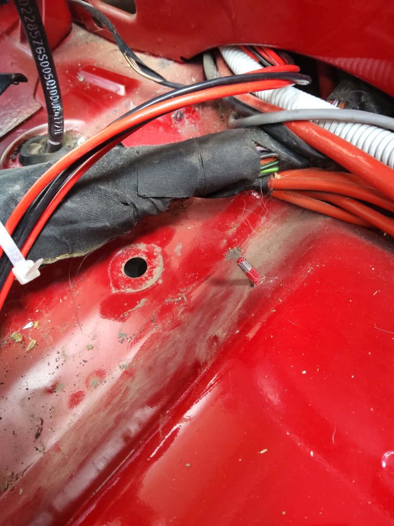

Bei mir schaut es zwar ein wenig anders aus, denn Kanalabdeckung ist aus Metall und geschraubt, aber ich bin etwas verwundert über das drunter zu Vorschein kommende..
Unter dem Kabelbaum sind zwei Öffnungen ohne Stopfen, die direkt auf die Straße gehen. So wie es aussieht haut war da auch noch nie ein Stopfen drin.
Gehört das so?

Beiträge: 2915
Re: Kabelkanal Fahrerraum Beifahrersitz zu Fahrersitz
Hoschii hat geschrieben: 24 Feb 2024 14:37 Gehört das so?
Nein, normalerweise verläuft da eine Kunststoffschiene inder dann die Kabel verlaufen

Beiträge: 2832
asap hat geschrieben: 24 Feb 2024 14:45
Doch, für den Vormopf bis Modelljahr 2012 gehört das so in Blech, ab MOPF ist die Abdeckung Plastik.
Die Löcher sind normalerweise mit Gewebeklebeband verschlossen, sieht man ja sogar noch die Klebereste auf den Fotos.
Da kommt aber eigentlich nichts rein, außer du versenkst den Wagen über Vorderräder Hoch im Wasser.

Hoschii
Beiträge: 2
Registriert: 24 Feb 2024 14:25
Wohnort: Riedstadt
Beitrag von Hoschii »
Vielen Dank für die schnellen Antworten!
@Julian
Der Modder auf dem Foto ist reingespült worden, Klebestreifen habe ich dort keine.
Was so wellig rund ums Loch ausschaut ist m.E. Rost unter dem Lack.
Schaue ich mir aber noch an.
@Christoph
So sehen die geschlossenen Kanäle bei mir auch aus. Die Löcher sind unter dem drinliegenden Kabelbaum.
Grüße Gerry
