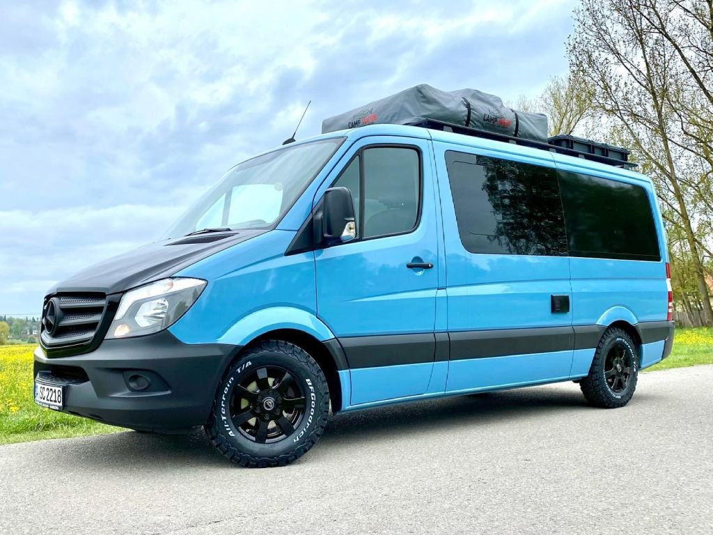

Hallo Zusammen,
ich sehe immer mehr L2H1 Flachdach Camper herumfahren und mit dem ein oder anderen habe ich schon mal sprechen können. Alle meinten, es wäre total schwer gewesen Ideen für das Fahrzeug ohne Stehhöhe zu sammeln. Mir ging es in 2020 zu Beginn unserer Planung für ein Familienfreundlichen H1L2 Sprinter auch so.
Ich möchte gern hier ein Sammelthema erstellen, wo jeder seinen Flachdach Camperumbau Sprinter oder Crafter vorstellen kann um anderen zu zeigen, was geht und wie es geht.
Dazu verlinke ich gleich mal meine Galerie hier aus dem Forum um unseren L2H1 Sprinter vorzustellen. Ich würde mich über eine rege Teilnahme freuen. :D

Na das ist doch auch ein tolles Konzept.
Ich muss dir fast recht geben, es ist ein gut dimensionierter Multivan. :lol: Für uns bis jetzt genau das Zwischending. Wir wollten halt unbedingt unser Dachzelt behalten aber trotzdem nicht so hoch mit dem Fahrzeug werden. Ein H2 mit Dachzelt ist dann schon zu hoch und wir haben da so ein paar Lieblingsorte an die wir mit H2 und Dachzelt nicht mehr hingekommen wären. Ich bin allerdings auch gespannt wie lange wir das Fahrzeug zu viert nutzen werden können, bevor was Größeres ran muss. Ich liebäugle ja schon mit etwas. Aber mal schauen. Bis jetzt geht das prima mit Dachzelt.
Wie wirst du das Fahrerhausbett bauen? Hast du da schon eine Vorstellung?

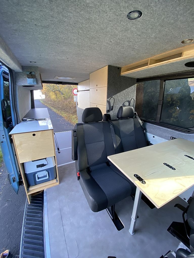

160cm fertiges Klappbett ( will heissen: kein abendliches Matratzenpuzzle und Bettenbauprogramm), TTT-Schrank, gr. Spüle, 2x Gaskocher, 1xGasgrill, 35L Wassertank mit Marine Fußpumpe, Solar und 120Ah Zweitbatterie, tactile Led-Deckenspots, 65L NatLuna FridgeFreezer, Klappziehtisch, 2xDrehsessel, Bootsdachluke, Kederschiene für 4x3m Tarp oder aufblasbares Vorzelt und Aussenküche ( je nach Urlaubsversion), 2 Klappstühle und Tisch, Aussendusche, 2x Klappbikes, 2 Waffle Boards 130x30cm
Alles drinnen ausser Ersatzrad und Zusatzheizung drunter, nix aussen anhängend, Dachsolar nicht von unten sichtbar. Unscheinbarer Kastenwagen .

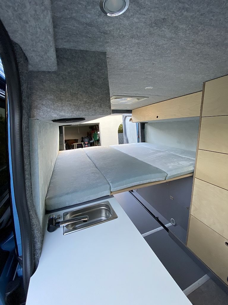

...das würde mir mit 190cm nicht ganz reichen. Hast Du ein Innenraumfoto ?
Exilaltbier (03 Aug 2022 16:24)
Beiträge: 4198
Re: Sprinter Crafter L2H1 Flachdach Camperausbauten
Rahmenhöhe genau unterhalb der Innenlöcherschräge Schiebetürschiene. 7cm Topper auf 1cm 3D-Mesh beidseitig innen bis in die Fensternischen. Fensternischen mit 19mm Armaflex gedämmt und auf die umlaufende Metallfalz eine 3mm Sperrholzplatten, mit 2mm Schaum gedämmt und Kunstleder bezogen, mit Sika angeheftet.
Nutzbare Innenlänge vorne 185cm, hinten 182cm.
Bin selber mittlerweile nur noch 188cm. Keinerlei Probleme weil a) Seitenschläfer und b) ist bei 160cm Bettbreite auch ein leichtes Diagonalliegen von beiden Personen möglich. Dann hat man 2m Länge zur Verfügung.
PS: Hatte zuerst auch überlegt, das gemeinsame Fußende nur 100cm breit zu machen, hatte sowas mal als Bugbett im Boot. Hätte aber im Sprinter keinen wirklichen Platzvorteil für irgendeinen Einbau/ Schrank o.ä. gebracht und wäre mir auch zuviel Umänderei mit der Matratze gewesen.
So musste ich einen standartmäßigen festen Kaltschaumtopper von 160x200 nur am Fußende auftrennen, kürzen und den Bezug wieder von Hand mit einem verzogenen Stich zunähen.
Wenn es für die Sprinterlänge hinten ein langes Ausstellfenster wie beim Vito/Viano geben würde, hätte ich es nachgerüstet und mit einem festen Innenkragen versehen. Dann hätte ich einen austellbaren Longsleeper auf hinten 2m Innenlänge. Gibts aber leider nicht.
