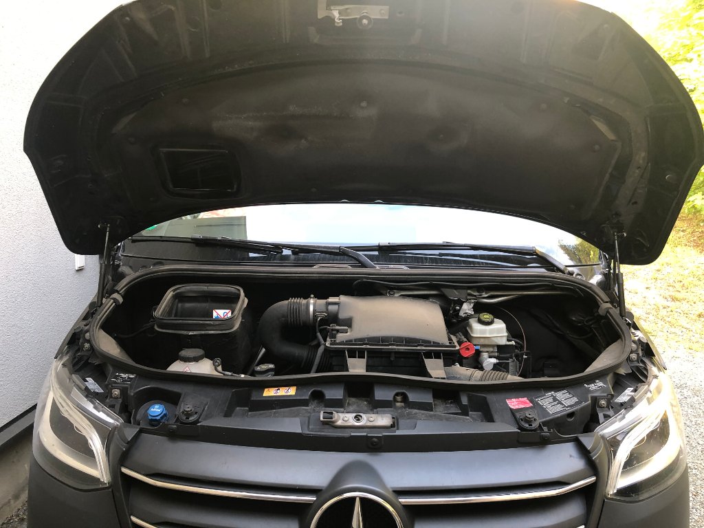

Die Motorhaube wird ja mit dem kleinen Gestänge auf der Beifahrerseite offengehalten.
Mich hat das etwas gestört, ich wollte lieber, dass die Haube mit Gasdruckdämpfern offen gehalten wird.
In USA gibt es dafür Umbausätze, das Ganze kann man aber auch mit wenig Aufwand für rund 50€ selbst bauen.

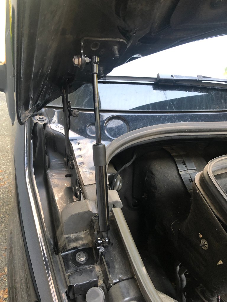

Verwendet habe ich zwei Dämpfer 265mm lang, 80mm Hub, 450N Kraft und mit Kugelgelenken an den Enden (Amazon).

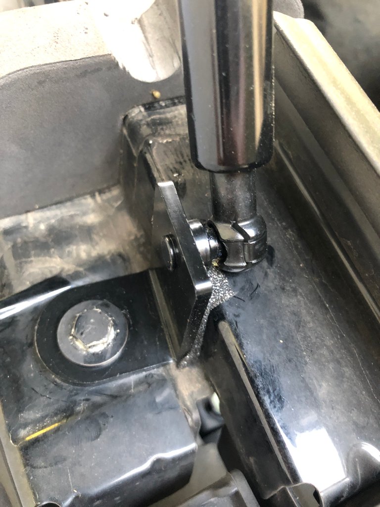

Die Bohrungen oben an der Motorhaube sind etwas grösser als die 8mm Schrauben der Dämpfer, 2 kleine Alu-Adapter machen das passend.
Unten ist das Ganze an einem Edelstahl Winkel befestigt der an einer vorhandenen Schraube an der Karosserie befestigt ist.
Der Winkel ist relativ breit damit er sich durch die Hebelkräfte nicht um die Befestigungsschraube verdreht.
Ist der Umbau notwendig? Sicher nicht, aber ich finde es bequemer so :D

Prima gelöst!
Hast du bitte noch einen Link zu den verwendeten Dämpfern

Welche Teile hast du wo gekauft und welche Teile hast du selbst angefertigt ?

Die Gasdruckdämpfer sind bei Amazon leicht zu finden, die gibt es in unterschiedlichsten Ausführungen:
https://www.amazon.de/Gasdruckfeder-Kug ... B0B5DFVX74
Die Winkel sind aus einem Stück 3mm Edelstahlblech, das ich noch rumliegen hatte.
Die beiden Distanzröllchen sind aus Alu gedreht, da würden aber z.B. 2-3 Federringe übereinander ebenfalls funktionieren.
Es geht nur darum, den Durchmesser der Befestigungsloches von etwa 13mm auf die 8mm des Gewindes vom Dämpfer zu bringen.

Ist da schon ein kleiner Riss zu sehen?

Nein, da gibt es sicher keinen Riss..... da kommen aber mehrere Bleche zusammen, so dass es vielleicht so aussieht

Ich meinte den Edelstahl Halter. Kann natürlich täuschen.

Das täuscht, der ist mit 3mm stabil genug.

Für jene, die zwei linke Hände besitzen oder eben keine Selbstbauwerkelei mögen, gibt es nunmehr
auch ein adäquates Haubenlift-Kit als Umrüstung.
89,90€ kostet der Spaß inkl. maßgefertigter Winkel, die die Dämpfer fixieren.
Meiner Meinung nach ein fairer Preis und in weniger als 5 Minuten ist die Umrüstung erfolgt.
Ordentliche Dämpfer und Schrauben gibt's auch für ~40€ auf dem freien Markt, aber jene Winkel mit Kugelkopf eben nicht.
Befestigt werden die Winkel (siehe Bilder) mit Hilfe einer existenten Schraube, die den Kotflügel fixiert.
Ob's das Wert ist oder nicht, muss jeder selbst wissen...

Hab die Teile heute auch montiert - zwischen die Winkel und das Blech hab ich etwas Karosseriekitt gemacht
