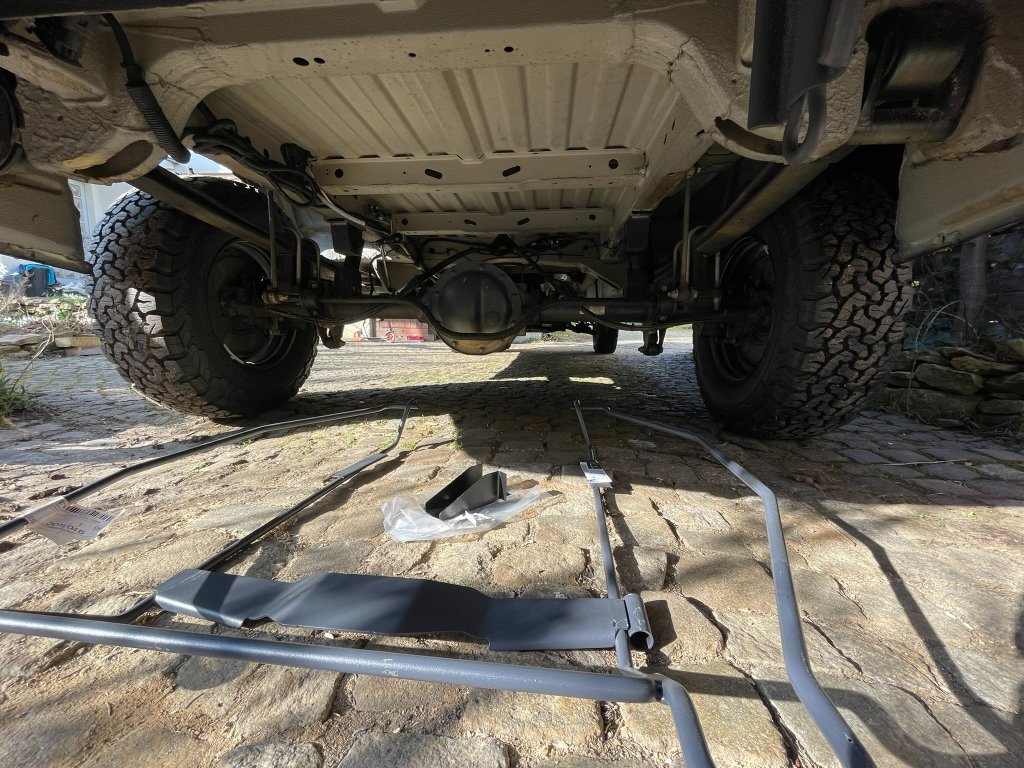

Hallo Brötchenholer,
ich hab mir mal die beiden Artikelnummern bestellt, soweit so gut ;)
Der Korb ist klar, nur bei dem Halter kam bei mir nur 1 Halter (die in dem Foto in der Mitte) und nun vermute ich mal, dass da noch etwas fehlt :lol:
Hättest du für das Befestigungsmaterial auch Artikelnummern parat?

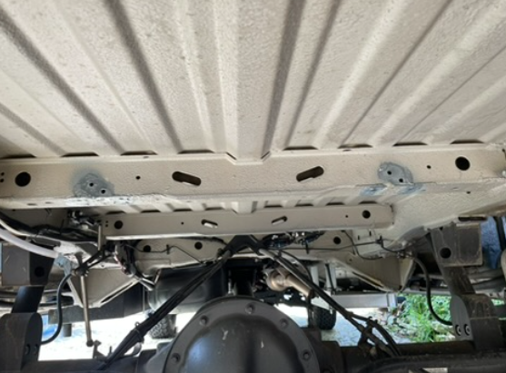

Du hast nur einen Halter bestellt, und da auch nur die Abschweißlasche am Rahmen.
Den brauchst du theoretisch ein 2. Mal und dann noch die fehlenden Teile, Nummern dafür findest du hier: https://mb-teilekatalog.info/view_SubGr ... subgrp=150

hljube hat geschrieben: 08 Mär 2025 14:27 Du hast nur einen Halter bestellt, und da auch nur die Abschweißlasche am Rahmen.
Genau so scheint es laut deinem Bild zu sein. Die beiden Halter werden verschweisst am Rahmen oder (bei mir) vernietet. Wenn man sonst nichts in der Restekiste rumliegen hat, braucht man natürlich noch ein bisschen mehr Zeug vom freundlichen Mercedes Teilemann:

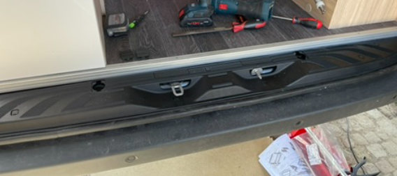

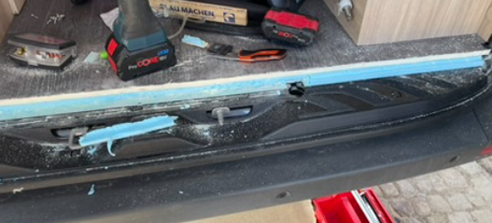

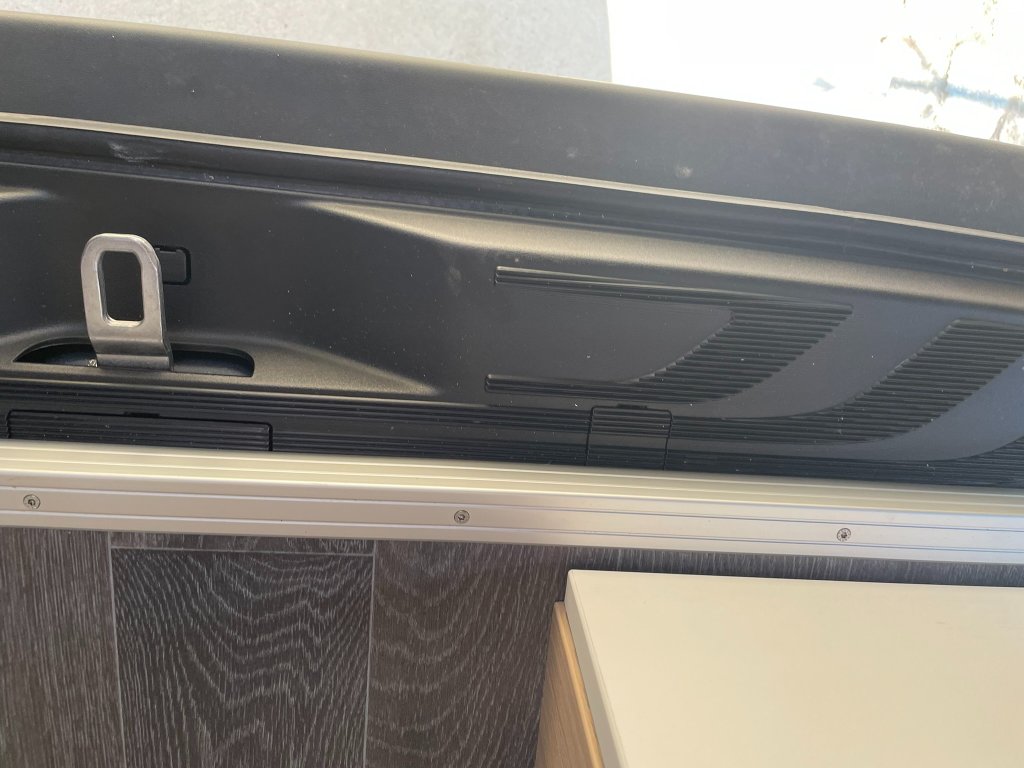

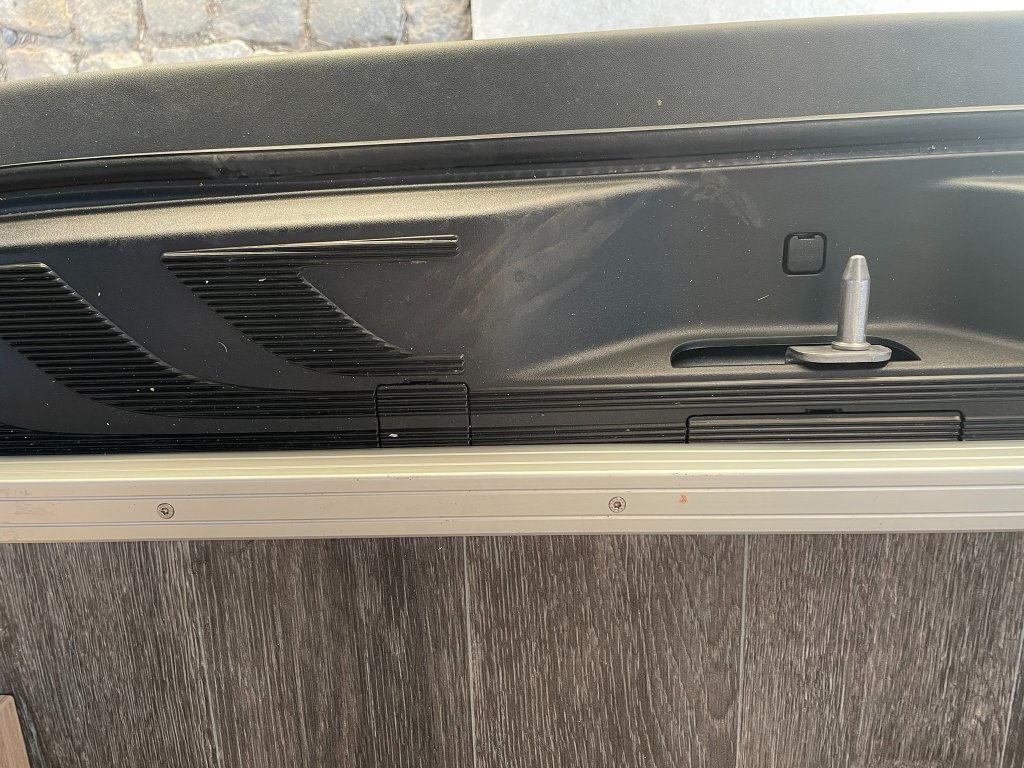

Heute gings mal weiter (Bergeösen hinten) und nun gleich die nächste Herausforderung...
Ich gehe mal davon aus, die Clips für die Ablasschrauben sind die hier :roll:
Also werde ich die hintere Platte kürzen müssen.

Noch eine Frag zu den Haltern:
Könnte mir jemand die Dimension/ Anzahl/ Position der Nieten verraten, oder vielleicht ein Bild?
Zur Montage dann das Wachs entfernen, Löcher bohren, Zinkspray drauf, vernieten und dann Wachs drüber?
Viele Grüße und besten Dank vorab!
