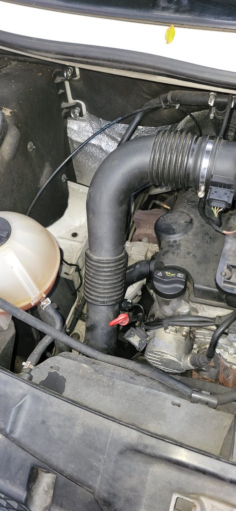

Schläuche zwischen Luftfilter und Turbo sehen auf den ersten Blick alle i.O. aus. Habe diese mit einer Nebelmaschine bei abgeschaltetem Motor abgedrückt und konnte keinen Nebel entweichen sehen.
Was kann ich noch selbst prüfen, bzw. austauschen?

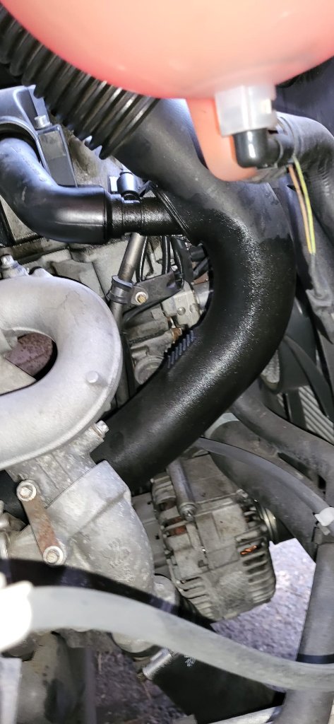

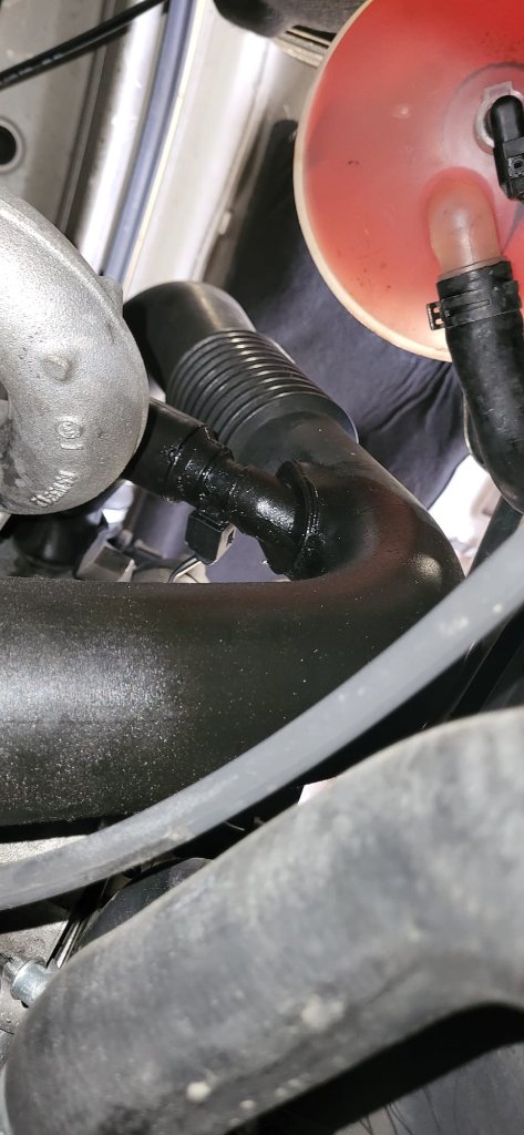

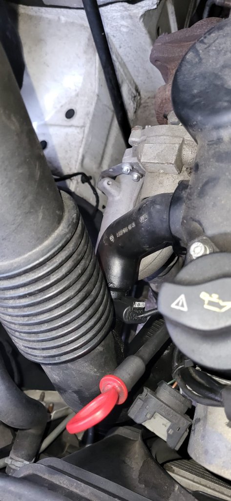

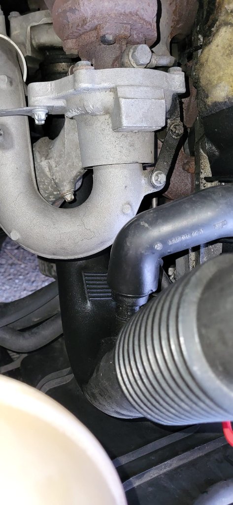

Kleines Update:
Schläuche vom Turbo zum Ladeluftkühler sind i.O., am Ladeluftkühler selbst konnte ich auch keine Undichtigkeit erkennen
Ladedrucksensor, Luftmassenmesser, Ladedruckregler konnte ich nicht prüfen. Gibt es da eine Möglichkeit diese zu prüfen, ohne die Teile direkt zu tauschen?
Was mir etwas Sorgen macht, ist der ölverschmierte Ansaugschlauch zwischen Luftfilter und Turbo. Insb. im Bereich des Entlüftungsschlauchs (A6460160981) ist dieser sehr voll mit Öl. Ist das normal?
Kann mir jemand die Teilenummer des Ansaugschlauchs nennen? Finde das gute Teil nicht.

Re: P0299 Turbocharger/Supercharger underboost
Dass der Anschluss des Entlüftungsschlauchs an den Frischluft dermaßen ölverschmiert ist, ist nicht normal. Kann es sein, dass der Entlüftungsschlauch im Bereich des Heizelements verschlossen ist, sich so zu hoher Druck aufbaut und sich an der Stelle ins Freie entlässt? Ist es möglich, dass der Motor zu viel Bypassgase in das Kurbelgehäuse bläst? Eigentlich sollte im Kurbelgehäuse ein geringer Unterdruck herrschen. Wie ist der km-Stand? Vielleicht ist auch nur das Gummi hart geworden und der Anschluss dichtet nicht mehr.
Das erklärt aber den fehlenden Ladedruck noch nicht. Aber anstatt des Turboladers würde ich zunächst die Drosselklappe prüfen wollen. Die war bei diesem Motortyp schon öfters schuld am Ladedruckverlust.
In der Regel herrscht im Kurbelgehäuse ein geringer Unterdruck, der durch die angesaugte Luft des Frischluftkanals hinter dem Luftfilter erzeugt wird. In der Kurbelgehäuseentlüftung gibt es ein Ventil, dass den Unterdruck im Kurbelgehäuse hält.RescueCamperVan hat geschrieben: 06 Mär 2024 15:17Wie lässt sich das messen?Ist es möglich, dass der Motor zu viel Bypassgase in das Kurbelgehäuse bläst?
Die Blowby-Gase drücken die Luft im Kurbelgehäuse zur Kurbelgehäuseentlüftung hinaus. Dabei werden die Öldämpfe mitgerissen, die du am Schlauch der Entlüftung wiederfindest. Du könntest also die Stärke des Luftstroms messen, der durch die Entlüftungsleitung abfließt. Oder den Druck, der in dem Kurbelgehäuse herrscht, sollte so um die -0,05 bar betragen. Auch im Öl sollten sich übermäßig viel Verbrennungsrückstände finden lassen.
Bei deinem Motor musst du berücksichtigen, dass er sehr viel im Leerlauf gelaufen ist. Krankenwagen warten an einer Einsatzstelle immer bei laufendem Motor. Leider weisen Motoren mit viel Leerlaufanteil im Lebenszyklus besondere, typische Fehlerquellen auf, wie hier schon jemand im Forum schrieb.
