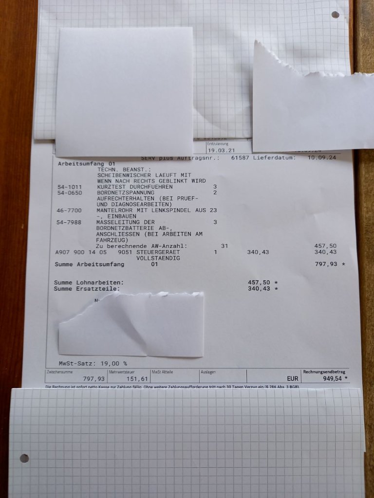

Kostenvoranschlag für o.g. Problem. EZ. 03/21, 47tkm. Keine Kulanz. Bei Sprinter 907/910 Problem bei MB bekannt, lt. Servicemeister.
Hymer MLT 580 4x4, Sprinter 907 163PS, 4,4t,
wolfgangwk
Beiträge: 21
Registriert: 23 Jan 2023 15:21
Re: Blinker geht mit Scheibenwischer gleichzeitig
Beitrag von wolfgangwk »
Oha, da wäre Kulanz angebracht, wenn sie schon Murks einbauen.
Ich kann DB nicht verstehen. Aber solange die Zahlen stimmen, wird sich da nix ändern. Sehr ärgerlicher KV.
Hast du eine Alternative?
Wolfgang
Unterwegs mit Frankia T7400, 907, 5,5 t, V6, Automatik

auf solche Aussagen der Werkstatt wie 'Problem ist bekannt' oder 'haben wir noch nie gehört' würde ich mal grad gar nicht vertrauen. Wäre es bekannt und würde häufiger auftreten, dann hätten wir doch wohl hier im Forum, nach mittlerweile 6 Jahren 907, schonmal davon gelesen? Also ich zumindest habe es nicht.
Für mich wäre die Alternative, das Teil selbst auszutauschen. Spart dann schonmal den Arbeitslohn.

Danke für die Antworten. Ich warte jetzt erst mal ab und beobachte.
Wenn nötig, werde ich das selbst tauschen. Dürfte kein Hexenwerk sein. Der Stundensatz von Mercedes mit 215,00 € ist schon sportlich.
Für den Tausch werden 2,5 h veranschlagt, naja, müsste eigentlich schneller gehen.

Mit Anlernen und codieren des Steuergerätes / Lenkwinkelsensors?
Glaube nicht dass das beim VS30 noch ohne Diagnose selbst machbar ist, lasse mich aber gerne eines besseren belehren.
