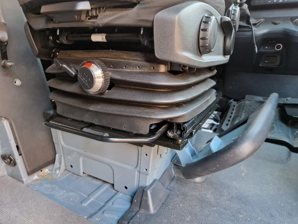

Ich bin neuer Besitzer eines Mercedes Sprinter, 907, BJ: 6/2023, mit manueller Handbremse, Schwingsitz und Doppelsitzbank (Beifahrer). Aktuell ist es ein leerer Kasten, welcher zum Rennbus ausgebaut werden soll. Anfangen möchte ich mit den Sitzen.
Ich suche schon tagelang nach Drehkonsolen für den Schwingsitz und die Doppelbank. Leider ist meine Suche erfolglos, nur für den 906er finde ich Lösungen und Videos. Auch hier im Forum habe ich leider nichts gefunden, ausser das man die Handbremse wahrscheinlich tieferlegen muss.
Kennt wer hier im Forum eine Lösung / Anbieter für die gesuchten Teile? Ich gehe davon aus, dass es keine TÜV-konforme Lösung gibt, aber das ist erstmal sekundär. Ich wäre sehr dankbar wenn mir wer helfen kann.

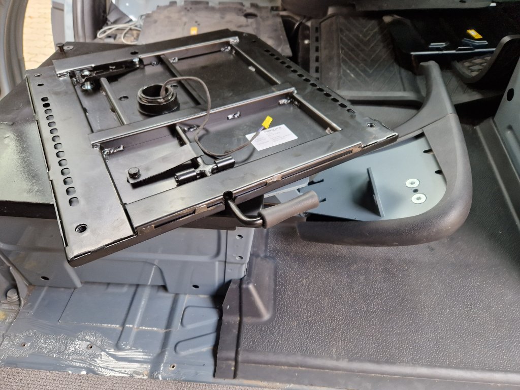

Na klar haben schon einige das Problem gelöst, ich zum Beispiel, allerdings in Verbindung mit einem Beifahrereinzelsitz. Mit Doppelsitzbank wird es meineserachtens nicht funktionieren u.a. wegen dem Handbremshebel der nicht umgeklappt werden kann. Ich könnte mir sogar vorstellen das der Platz zwischen Fahrersitz und Doppelsitzbank von Haus aus schon zu eng zum drehen ist.
Ich habe eine Drehkonsole von Prinzip 3, dazu der Abklappbare Handbremshebel von Audrio. An der Drehkonsole musste aber noch etwas Hand angelegt werden bis sie passte, denn der Schwingsitz scheint minimal andere Lochabstände als der normale Sitz zu haben.
Kleiner Nachtrag, Audrio bietet Drehkonsolen speziell für den Schwingsitz an, allerdings ohne TÜV oder ABE. Hier der link: https://audrioswivels.com/store-hvNcg/p ... suspension
Viele Grüße, Micha

...der Schwingsitz auf der niedrigen Konsole hat um ein ca.5mm anderen Lochabstand zum normalen Sitz. Abgesehen vom TüV kann fast jede Drehkonsole mit niedriger Bauform verwendet werden wen die Löcher leicht aufgebohrt werden.
Ich hatte ebenfalls einen Schwingsitz mit Drehkonsole eingebaut, ihn jedoch gegen einen Normalen getauscht. Grund war einfach das hohe Gewicht des Schwingsitz, die unpraktische Lage der Sitzschienenverriegelung und die durch mühsame Dreherei. Man muß ihn zum Drehen einfach hin und her schieben um Lenkrad und der B-Säule auszuweichen, was mit dem Schwingsitz im Vergleich zum normalen Sitz sehr mühsam ist.
