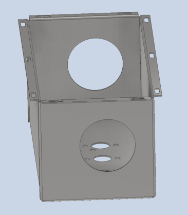

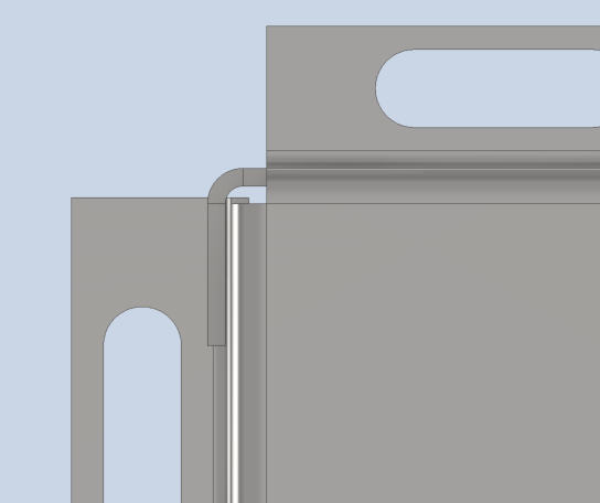

gerade bin ich dabei meinen W903 313CDI L2H2 zum Camper auszubauen. Mein aktuelles Thema ist der Einbauort der Standheizung. Als Standheizung dient eine 5kw von Vevor bzw. Chinheizung.
Um im Innenraum Platz zu sparen soll die Standheizung außen am Fahrzeug montiert werden. Ich habe die Heizung schon hier liegen und die sieht nicht wirklich wasserfest aus, weswegen sie in einer Kiste angebracht werden soll. Da ich leider aber keine Kiste mit passenden maßen online gefunden habe, hab ich mich mal hingesetzt und im CAD spaßeshalber selbst eine konstruiert. Falls jemand eine kennt wäre ich über einen Link sehr dankbar.
Aktuell ist die Konstruktion so, dass durch die großen Löcher an beiden Seiten die Luftanschlüsse der Heizung rausschauen würden. Um sie in der Kiste montieren zu können, müssten also die beiden kurzen Enden leicht auseinander gebogen werden, bis die beiden Luftanschlüsse durch die Löcher rutschen. Deswegen hat die Kiste auch keine Vernietung/Verschraubung an den Kanten.
Das Kabel würde durch einen Schlitz im Deckel laufen, könnten also ohne den Stecker auszuspinnen einfach eingefädelt werden. In der Bodenplatte befindet sich ein Loch mit 20mm Durchmesser, welches als Wasserablauf dienen soll, falls doch mal etwas eindringt.
Von den Schrauben die den Deckel halten könnten z.B. 4 Stück verwendet werden, um die Kiste von unten mit Gewindenieten und Distanzstücken am Boden des Fahrzeugs zu halten. Geplant ist es die Heizung zwischen Tank und Schweller anzubringen.
Da ich jetzt doch bisl Arbeit reingesteckt habe, spiele ich tatsächlich mit dem Gedanken die Kiste fertigen zu lassen. Aktuell habe ich keinen genauen Preis was das kostet, aber ich vermute mal aus 1,5mm V2A liegt das über den Kosten für die komplette Heizung (ca. 100€-150€).
Gibt es hier noch jemanden der Bedarf an so einer Kiste hätte? Könnte mir vorstellen, dass es deutlich günstiger wird wenn die Stückzahl nicht nur eins ist.
Hat jemand die Chinaheizung bereits unter dem Fahrzeug montiert? Wenn ja, wie?

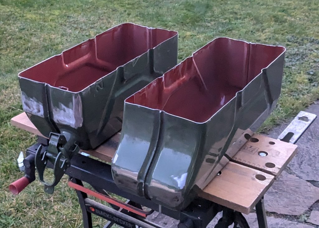

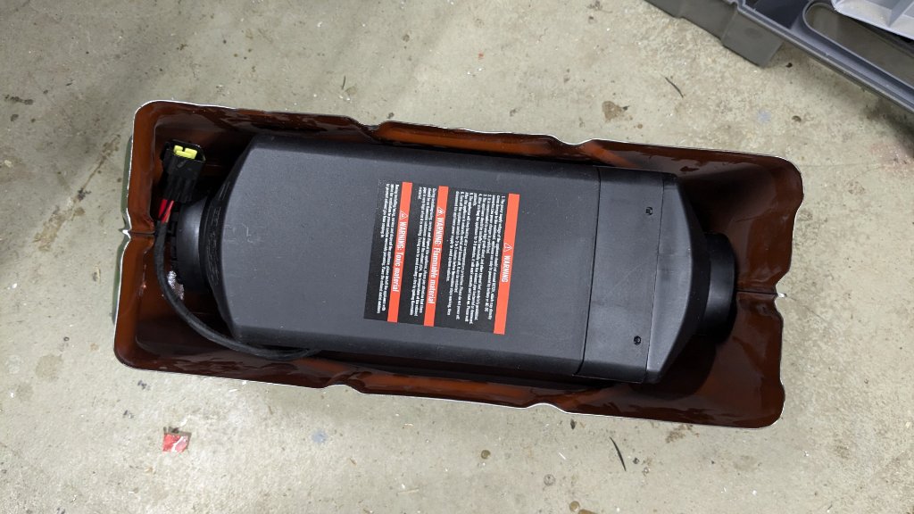

ich hab meine (China) Standheizung unterm Auto Montiert, ja.
Ich hab mir eine Munitionskiste bei ebay gekauft die von den Maßen vorne und hinten gut gepasst hat, im Deckel der hier nicht zu sehen ist auf den Fotos ist eine Dichtung drin die zienmlich gut dichtet. Die Kiste hat 20€ gekostet.
Ich hatte schon vom Werk Luft Einlass und Auslass und 4 Gewinde unten wo ich die Kiste dann befestigen konnte und die Schleuche rein und Razus setzen konnte.
Das ist aber auch kein hexenwerk selber zu bauen. Die Kisten Hängt direkt neben dem Tank, was mir erst nen bischen sorgen gemacht hat aber ist gar kein Problem und die Originale von mercedes hing auch da.
Das ist ne Preisgünstige Lösung, bei 150€ für ne Halterung ist ja fast doppelt so teuer wie die Heizung, das würd sich nicht rechnen in meinen Augen.

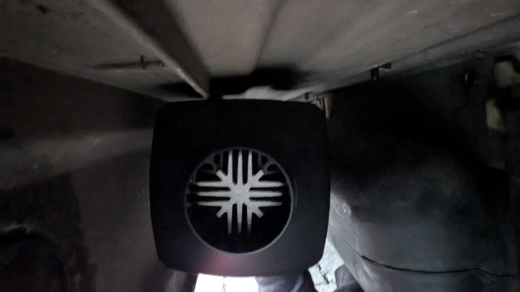

Ich hab meine eine (China) Standheizung seit 7 Jahren im Regelmäßigen einsatz und musste noch nie an die Heizung ran, funktioniert einfach und macht Warm. Hab im Freundeskreis mehrere Heizungen eingebaut, unterflur mit und ohne Kiste und auch im Innenraum. An genau eine mussten wir mal ran weil sie den ganzen Winter auf ner kleinen Stufe lief und deswegen durch Ruß zugesetzt war, ansonsten laufen die dinger einfach.
Ich hab die Munitionskiste zweimal mit Kroonint Lackiert, da sollte kein Rost entstehen und wenn dann gleichzeitig mit Rost am Sprinter der dann eh gemacht werden muss
Hier gibts nen Video wo verschiedene Heizungen gegeneinander gehalten werden
https://www.youtube.com/watch?v=lTlH7AhF9Z4
is doch sehr amüsant wie der Typ versucht die China Hizung schlecht zu reden......aber da siehst du glaube ich gut wie was geschützt ist.
Ohne Kiste würd ich sie nicht drunterhängen, weder die Billige noch die von einer der Obermarken.....
Ich habe eine Backup Heizung im Sprinter auf Reise mit dabei, falls wirklich was schief geht gehts in die nächste selbsthilfe Werkstatt auf die Bühne/Grube und wird getauscht. Wird aber nach meiner Erfahrung nicht nötig sein....
