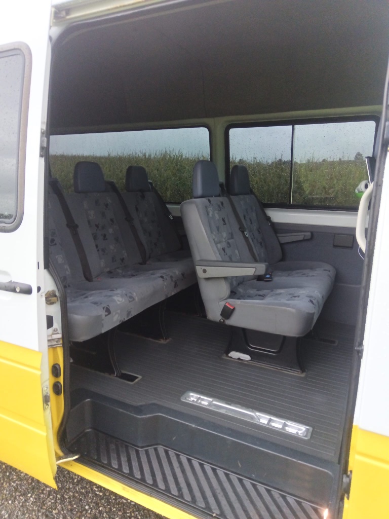

Danke Harleyman. Um Missverständnisse auszuräumen. Es handelt sich wie auf dem Bild unten gezeigt um den Platzwechsel der originalen Zweiersitzbank von links nach rechts da rechts hinter dem Fahrersitz der Küchenschrank platziert werden soll. Da die Befestigungsfüße asymmetrisch angeordnet sind suche ich eine wenig aufwändige Lösung. Um die Bodenschienen nicht ändern zu müssen wäre es mir am liebsten die Befestigungskrallen in den Füßen zu spiegeln. Weiß vielleicht wer ob das geht. Habe derzeit nicht die Möglichkeit wir das ganze anzusehen da Sitzbank ausgebaut entfernt untergestellt ist. Was würdet ihr empfehlen?

Wenn ich dich richtig verstehe, hast du die Befestigung im Fahrzeug aber die Bank passt nur links wegen der Halter an der Bank?
Dann würde ich nach ner zweier Bank aus einem Rechtslenker schauen, die müsste die Befestigungen dann ja seitenverkehrt haben…
Warum hast du dieses Thema in 2 Kategorien angefangen. Da sieht ja keiner mehr durch nachher…

Die Rechtslenkerversion war spontan auch meine Idee, nachdem ich das Foto gesehen habe.
Also das Thema Bank erstmal vertagen, den Ausbau fertigstellen und das erste Reiseziel geht
auf die Insel zum Bankkauf...
Ernsthaft, ich würde mir jetzt mal im Netz Fotos von der Sitzbank bei Rechtslenkerfahrzeugen
ansehen. Ich könnte mir gut vorstellen, dass dies dann wirklich passen könnte.

Re: Bus W903 Font-Zweiersitzbank von links nach rechts platzieren
Werde mir die Füße der Bank bei nächster Gelegenheit mal von unten anschauen und vielleicht lassen sich ja die federbetätigten Krallen aus und umgekehrt wieder einbauen. Sollte das nicht möglich sein werde ich eurem guten Rat eine Rechtslenkerbank über den Kanal zu holen nachgehen. Danke dafür.

Wäre es eine Option die Bank entgegen der Fahrtrichtung einzubauen? Zumindest die Anordnung der Füße müsste dann doch passen.
Da die Befestigungsschiene schon drin ist,brauchst du doch nur die Sitzbank einfach rechts einsetzen. Geht auch zum einsteigen ohne Probleme, bei der 3er Bank sitzt der rechte Fahrgast auch ganz an der Schiebetür. Habe ich bei mir auch so gemacht, Nachteil ist du kommst zwischen dem Schrank links nicht mehr nach hinten durch, außer der wird nur 20 cm tief.
Beim 906ff geht das...derHenry hat geschrieben: 02 Feb 2025 22:05 Da die Befestigungsschiene schon drin ist,brauchst du doch nur die Sitzbank einfach rechts einsetzen. Geht auch zum einsteigen ohne Probleme, bei der 3er Bank sitzt der rechte Fahrgast auch ganz an der Schiebetür. Habe ich bei mir auch so gemacht, Nachteil ist du kommst zwischen dem Schrank links nicht mehr nach hinten durch, außer der wird nur 20 cm tief.
Gruss Henry
Beim 903 waren die Sitze noch asymmetrisch.
Das ist aufgrund der Anordnung der Halterasten an den Füßen nicht zulässig!pappa hat geschrieben: 02 Feb 2025 21:16 Wäre es eine Option die Bank entgegen der Fahrtrichtung einzubauen? Zumindest die Anordnung der Füße müsste dann doch passen.
Bei Fahrzeugen der öffentlichen Hand sieht man das zwar manches Mal, dort wird aber die gesamte Fusskonsole unterm Sitz andersrum angeschweißt, bei denen haftet aber der Bund im Fall der Fälle...
Für den Normalbürger ist auch das nicht zulässig.
Danke für eure Überlegungen. Ich werde versuchen beim Innenausbau die Abmessungen der Bank zu berücksichtigen. Hinter den Fahrersitz soll längs ein Küchenschrank 80x50cm eingebaut werden. Das bei eingebauter Sitzbank niemand nach hinten kommt ist egal.
Sollte der Krallenumbau nicht funktionieren könnte man noch in Erwägung ziehen die Schienen im Eingangsbereich zu tauschen. Da wird jedoch sicher das ein oder andere Gewindeloch nicht passen doch vielleicht lassen sich ja Schlossschrauben durch das Bodenblech stecken ohne in Träger und Anbauten zu landen.
Hat von euch wer schon mal die Krallen von unten in Augenschein genommen oder vlt. sogar ein Foto oder Plan der Mechanik zu Hand würde ich mich über jede Info freuen.
Lösung:
Der Prüfer empfehlt die Bodenbefestigungsschienen zu versetzen. Hierfür sind die Holzausschnitte abzupassen. Die fehlenden Befestigungspunkte können mittels Gewindeschrauben durch das Bodenblech realisiert werden. Die Befestigung soll von unten durch ein Blech verstärkt werden. Im Bereich das durchbohrten Hohlträgers ist ein Verstärkungsblech in U-Form zu verwenden. Die durch die Mutter an sich schon gehaltenen Bleche brauchen nicht verschweißt werden.
