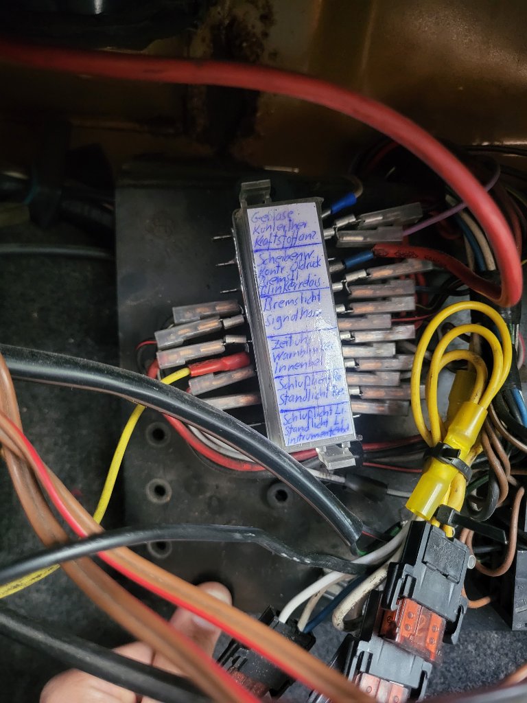

Hallo zusammen, wir haben einen 84er T1 als Marco Polo Ausbau. Aktuell funktionieren leider die Blinker nicht. Nach längerem Suchen habe ich den Sicherungskasten entdeckt. Ich dachte, dort könnte am einfachsten der Fehler liegen. Könnt ihr hier etwas erkennen? Nebenbei hat der Zigarettenanzünder auch kein Strom. Jemand eine Ahnung, wie man den ausbaut? Danke euch vorab!

Ich vermute, dass Du der einzige bist, der diese kreative Lösung zur Absicherung bunter Kabel in seinem Auto hat. Mal ehrlich... Das schaut mehr als bedenklich aus. Reiß das Zeug raus und schließe einen neuen Sicherungskasten sauber an. Diese ganzen Abzweigverbinder sehen sehr hinein gepfuscht aus. Plane den neuen Kasten doppelt so groß. Dann hast Du Reserve und kannst eine saubere Installation machen.

Ich glaub mit doppelt kommst du da nicht mal hin, teilweise 3 Abgänge auf einem Eingang...

Ein Grund mehr, es bereits vor der Sicherung zu trennen / brücken und lieber einzeln abzusichern.
Man könnte ja auch einen größeren Kabelschuh nehmen und mehrere Kabel eincrimpen...
Aber dieser Abzweigkäse bringt nach einiger Zeit nix als Übertragungswiderstände.

Aber Spaß beiseite, auch ich würde den Kasten erweitern ! Und das dringend !!
Zu deinem Blink Problem , schon geschaut ob am Blinkerrelais Strom anliegt ? Und geht der Warnblinker ??

hljube hat geschrieben: 12 Apr 2025 00:30 Ich glaub mit doppelt kommst du da nicht mal hin, teilweise 3 Abgänge auf einem Eingang...
Alles sauber in Kabelschuhe gepackt und ordentlich gecrimpt.
Kein einziger Stromdieb dabei
Irre. Ist der ab Werk (Westfalia...) so?

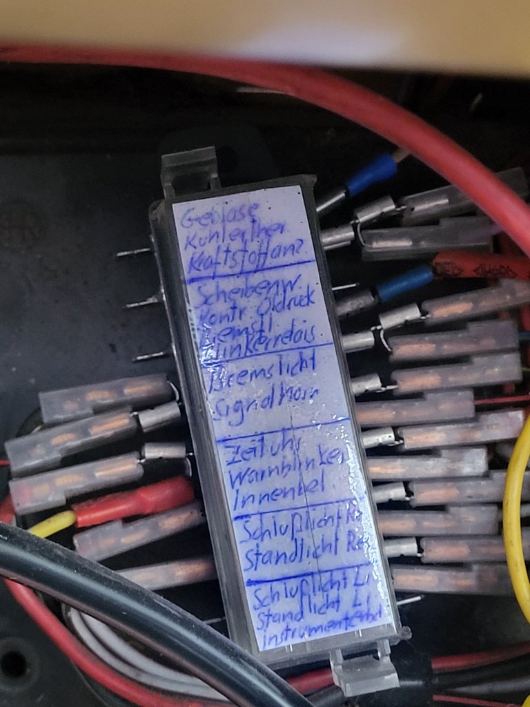

vielen Dank schonmal für die ganzen Nachrichten und Tipps. Tatsächlich haben wir das Auto und somit auch den Sicherungskasten so übernommen. Von daher weiß ich nicht genau, was daran schon alles gemacht wurde. Im Anhang habe ich mal ein Bild angehängt, was die Original-Bedienungsanleitung zum Sicherungskasten hergibt. Ob am Blinkerrelais Strom anliegt, muss ich morgen nochmal testen. Ich vermute auch, dass es ein Kurzschluss gewesen sein kann. Die Blinkeranlage ging von heute auf morgen gar nicht mehr. Ist die Neuinstallation des Sicherungskastens für einen "Laien" machbar? Und welche Empfehlung habt ihr für einen Kasten?
Re: Blinker defekt - kein Strom
Tatsächlich sind im Sicherungskasten 2 Sicherungen rausgeflogen. Das scheint dann doch der einfachste Weg zu sein. Neue Flachsicherungen habe ich bestellt. Mir ist aufgefallen, dass alle Verbraucher des Sicherungskasten mit einer 7,5 A Sicherung abgesichert sind. Passt das?
