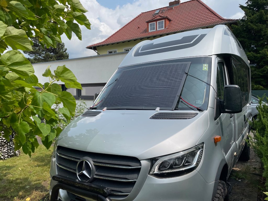

Hallo Zusammen,
ich wollte bloß kurz mitteilen, dass flexible Solarmodule eines Balkonkraftwerkes (hier aus dem Aldi-Onlineshop) vom Formfaktor her perfekt zur Frontscheibe des Sprinter's passen.
Auch funktioniert alles perfekt mit dem MPP-Solarregler von Votronic (in meinem Falle dem MPP250 DuoDigital bzw. aktuell MPP260CI).

Wo hast du die Abstandhalter Haube/Solar her?
Ansonsten nutze ich meine Solartasche auch so.

Ich nutze eine Solartasche die ich mit Magneten an die Stirn oder den Seiten befestige, ich habe aber auch einen Kastenwagen aus Blech
Auf die Frontscheibe könnte ich sie mit den mitgelieferten Saugnäpfen befestigen. Als Laderegler nutze ich einen Victron MPPT 75/15 der mir, über den Lastausgang, die Starterbatterie und einer Relaisschaltung, mit bis zu 15A versorgt.

Eine etwas komplexere Idee, Solarpanels "verschwinden zu lassen" habe ich EBEN HIER GESEHEN. Klappe auf- Panel in Betrieb. Klappe zu- Panel weg.

da fallen mir spontan mehrere Gründe ein:
- Kein Platz mehr auf dem Dach
- ewige Sauerei, das Ding wieder abzubekommen (Reparatur, Austausch durch neues Panel mit höherer Leistung)
- Thermische Probleme (schnellerer Verschleiss) durch das Verkleben, da keine Hinterlüftung mehr möglich ist
- wesentlich schlechterer Wirkungsgrad bei waagerechter Montage (Winkel zur Sonne usw.)
- flexiblere Positionierung des Panels, Auto kann z.B. im Schatten stehen, Panel steht in der Sonne

Das war neben den Anschaffung und Montagekosten der Hauptgrund warum mir nix mehr aufs Dach kommt.orange13 hat geschrieben: 21 Jun 2025 17:44
Die Solartasche ist viel effizienter und selbst im Winter (bei Sonnenschein bzw. klarer Himmel) bin ich autark wenn ich die Tasche den Sonnenstand nachführe.
Die 5min fürs auspacken und aufstellen hab ich gerade noch so in meinem Urlaubszeitplan drin.

Auch für mich der Grund!
Auto im Schatten, Sonne draußen.
Hab zwar 100Watt am Dach, weil ich die günstig bekommen habe,aber die restlichen 100W gehen mit der Sonne.
Beim Toyota hab ich die zwei 50W Panel auch gern auf der Windschutzscheibe, weil's Schatten spendet....

Wenn man es ökologisch ausreizen will.
Die Solartasche könnte Daheim auch als Balkonkraftwerk arbeiten wenn es keine Reisen gibt.
Die Solar fest auf dem Dach macht da Pause bzw. nur "Stand by Ladung".

Ich hab da mal ne frage,
Wie geht ihr damit um, wenn ich das panel aufstellen, weil unser Dach im Schatten ist, dann bleibe ich beim Auto. Es ist ja schon ein bisserl Geld was da steht.
Oder bleibt bei euch das panel auch alleine in der Landschaft stehen?
LG Horst

Je nach Stellplatz oder örtlicher Umgebung habe ich ein 5mm Drahtseil als "Sicherung" an der Tasche dran und den Stecker in der Tür oder sonst wo eingeklemmt.hwhenke hat geschrieben: 22 Jun 2025 15:04 Ich hab da mal ne frage,
LG Horst
Das hilft natürlich nur vor dem "Spontanklau" weil das Seil und Kabel schnell mit Seitenschneider durchgeschnitten ist.
Aber ich hab die Tasche auch schon sicher in die Kederleiste der (eingefahrenen) Markise eingehängt und so vor sicheren Diebstahl geschützt.
Wenn weg, dann ist die Tasche halt weg.
