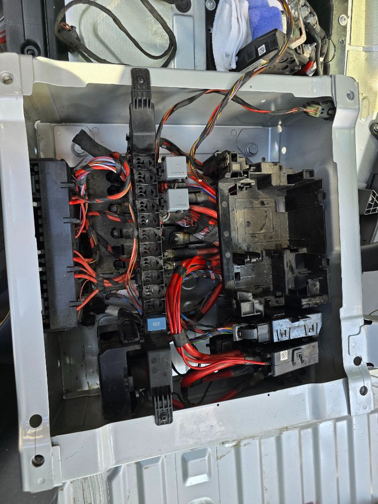

hier sind jetzt ein paar Bilder.

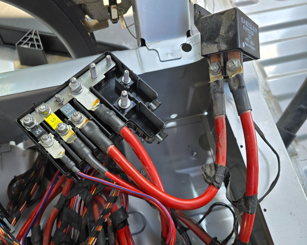

Das ist der Verteilerblock 150/5

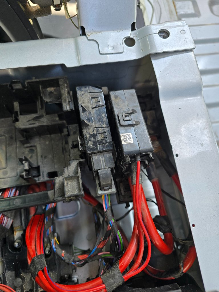

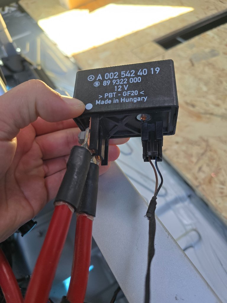

Das ist das Trennrelais mit den kleinen Kabeln

Beiträge: 3263
Re: Zweitbatterie tauschen u. anschießen
Wäre es nicht praktikabler die Eingangsleitung des Trennrelais von der Startterbatterie kommen auf die Stelle der Busbar zu setzen, wo vorher die 2. Batterie an kam (POS 3).
Dann hat die Verteilung strom von der Starterbatterie, diese sollte dann öfter nachgeladen werden.
Oder hat der Orion ne Rückladefunktion?
Dann von der Busbar Pos 4 mit dem 16-25mm² Kabel nach hinten zum Booster.
Das Schwarze Kabel vom Relais Steuerkabel auch zum Orion und als D+ Steuerung verwenden (zieh den Stecker mal ab und miss die Spannung bei Motorlauf und ohne...)
Braun wird nur die Masse zu dem Steuersignal sein, die Braucht der Orion nicht, da er ja hinten an den Massebolzen angeschlossen ist.
