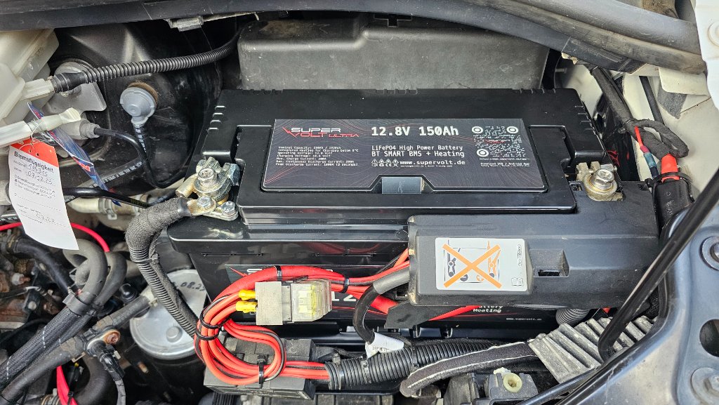

Re: Zusatzbatterie verlegen/ Austauschen gegen LiFePo4
Heute umgebaut.
VW Crafter L3H3, BJ 2020, 177 PS, FWD, Schaltgetriebe
Hallo Zusammen,
von einem Umbau der Zweitbatterie auf LiFePO4 OHNE weitere Änderungen am Fahrzeug ist beim Crafter/TGE dringend abzuraten!
Ich habe hier relativ ausführlich beschrieben, warum:
https://sprinter-forum.de/viewtopic.php ... 76#p362976
Kurzfassung:
Es "funktioniert" aber das Energiemanagement des Fahrzeugs ist dafür NICHT ausgelegt und aus dem Mischbetrieb ergeben sich weitere Schwierigkeiten
Bitte vergiss auch nicht, dass die Temperatur im Motorraum unter normalen Betriebsbedingungen bei 60-90°C (in ungünstigen Situationen auch darüber) liegen kann. Deine verbaute Supervolt Ultra - 12,8V 150Ah High Power LiFePO4 Starterbatterie stößt dann an ihre Grenzen (Ladetemperatur max 60°C; Abschalttemperatur 90°C). Aber auch wenn sie funktioniert, leidet die Lebensdauer dieser Batterie massiv, was bei dem Anschaffungspreis schon ein Wermutstropfen ist.
Hinzu kommt die Ungleiche Belastung wenn das Trennrelais geschlossen ist und die hohen Ausgleichsströme zur Starterbatterie.
Ist wirklich nicht böse gemeint aber Dein Umbau ist für Nachahmer nicht zu empfehlen.
1) Du sagst selbst, du fährst nie unter 0°C
2) Du hast Starter- UND Zweitbatterie umgestellt.
Davon unbenommen ist jedoch der Umstand, dass das Energiemanagement eines Crafter/TGE nicht mit einer LiFePO4 umgehen kann, weil der SoC nicht bestimmt werden kann.
Funktioniert es? Ja
Funktioniert es richtig? Nein

Hast du das Trennrelais auscodiert und stillgelegt?1
Sind die Codierungen bei Volkswagen/MAN für dein Fahrzeug hinterlegt, dass sie nicht (aus Versehen) bei einem regulären Update überschrieben werden?
Das ist nicht ganz korrekt. Es stimmt, dass ein LiFePO4 auch mit der Ladekennlinie für eine AGM Batterie lädt.Hobbyfahrer hat geschrieben: 01 Mär 2026 21:55 Durch ein gutes BMS brauchst du nicht zwingend eine Ladekennlinie. Das BMS kann sehr gut mit normalen Lichtmaschinen umgehen.
Aber dabei entstehen Nachteile für die LiFePO4 (zu hohe Ladeschlussspannung (Bis zur Abschaltung des BMS), Zellstress durch Erhaltungsladung, unpassende Ladeschlusserkennung, Falsche Spannungskurve etc), was den Alterungsprozess einer LiFePO4 unnötig beschleunigt.
Bei Dir ist das aber vollkommen irrelevant, weil Du ja ja (wie gleich erwähnt) einen Ladebooster verbaut hast. Damit bekommt deine Aufbaubatterie die (korrekte) Ladekennlinie vom Ladebooster und nicht die (falsche) Ladekennlinie vom Fahrzeug.
Das ist gut. Kannst Du mehr dazu sagen? Wo, wie und was hast Du denn gemessen? Das ist sehr interessant. Hast Du Unterschiede je nach Fahrsituation festgestellt? Wie ist es bei Stau oder nachdem du das Fahrzeug abstellst? Du hast ja auch den BiTDI oder?Hobbyfahrer hat geschrieben: 01 Mär 2026 21:55 Ich habe ein Jahr lang die Temperaturen an der AGM-Battterie gemessen und da gab es niemals Temperatur die kritisch gewesen wären.
(entschuldige die vielen Fragen aber genau hier wirds sehr interessant)
Das ist ein neues, sehr wichtiges Detail. Das hattest Du bisher glaube ich nicht erwähnt (oder habe ichs einfach übersehen?), weswegen ich davon ausgegangen bin, dass Du wie manch anderer die LiFePO4 einfach so eingebaut hast. Sorry dafür...Hobbyfahrer hat geschrieben: 01 Mär 2026 21:55 Ich nutze einen Votronic Ladebooster und damit ist eine Mischung problemlos möglich und ich denke bzw. es sollte jeder der sich damit befasst, mit einem Ladebooster arbeiten. Ohne stimme ich dir absolut zu.
Deswegen schrieb ich auch im vorherigen Post, dass "so ein Umbau OHNE weitere Anpassungen nicht zu empfehlen" sei. Das Du den Ladebooster hast, verändert die Sache fundamental. Damit bleibt "nur noch" die Problematik mit dem Energiemanagement des Fahrzeugs.
Kannst Du für die anderen etwas mehr dazu sagen? Wo hast Du denn den Ladebooster verbaut und was hast Du denn mit dem Trennrelais gemacht? Wie hast Du das mit dem D+ gelöst oder steuerst Du den Ladebooster manuell? (Bitte entschuldige die vielen Fragen aber genau da verstecken sich ja die wichtigen Details)
Du setzt das voraus, aber in einem Forum, wo verschiedensten Menschen aufeinandertreffen, ist das ja nicht immer (implizit) klar.Hobbyfahrer hat geschrieben: 01 Mär 2026 21:55 Ich setze auch voraus, dass niemand unwissend an die Materie ran geht und sich damit befasst.
Ja - ich denke auch - beim Crafter/TGE sollte man das nicht machen.
Vielleicht noch zwei, drei Gedanken zur LiFePO4 im Motorraum:
(1) Natürlich versucht VW sich mit dem Hinweis, dass das nicht zulässig sei nur abzusichern. Technisch möglich ist es (wenn man die richtige Batterie wählt) aber schon. "Optimal" ist es jedoch definitiv nicht und in Einzelfällen kann das zu Funktionsstörungen führen. Ein solcher Umbau ist also eher "experimentell".
2) Einige hier schreiben, die LiFePO4 hat ja eine Heizung und kann daher auch bei sehr tiefen Temperaturen geladen werden. Stimmt - ABER - je nachdem wie diese Heizung konfiguriert ist, kann das entweder zu einer unkontrollierten Entladung führen (wenn die Batterie auf Temperatur bleibt - das ist mir diesen Winter passiert; habe es zum Glück bemerkt) oder zu einer starken Verzögerung des Ladevorgangs führen (wenn die Heizung vor dem Ladevorgang heizt). Bei einer Aufbaubatterie mag das verschmerzbar sein aber bei einer Starterbatterie kann das zu einer Funktionsstörung des Fahrzeugs führen (es geht hier zwar um die Aufbaubatterie aber der Vollständigkeit halber gehört das dazu).
3) Die Temperaturen sind im Innenraum deutlich gemäßigter als im Motorraum. Das heißt einem muss klar sein, dass die Batterie im Motorraum a) je nach Betriebssituation nicht die volle Leistung bringt (insbesondere im Winter!) und b) die Alterung durch die wesentlich größeren Schwankungen schneller verläuft
