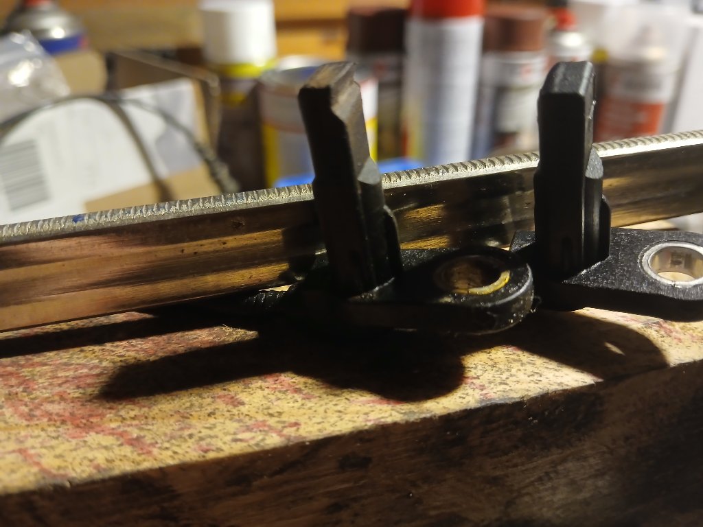

Auf den letzten Metern dann das Mäusekino. 3 Fehler am linken vorderen ABS-Sensor. Ausgelesen hab ich:
- C04B000 Drehzahl nicht plausibel
- C04AD00 Drehzahlsensor hat mech. Fehler
- C04AE00 Drehzahlsensor hat mech. Fehler
- Und noch einer am VTG mit unplausiblem Signal
Gelöscht. Alle weg.
Morgens los und nach ein paar Metern gibt das Ding allein Gas und das Kino geht wieder an. Bin dann 30km gefahren mit Kino, aber ohne weitere Einschränkungen.
Heute schaue ich mir das genauer an. Ich tippe wieder auf DEN, vielleicht auch DIE Stecker.
Die SuFu hatte ich schon und war u.a. auf Kabelbrüche und defekte Sensoren gestoßen. Aber die sind alle neu und original Bosch. Bleiben Kabelschäden-oder eben wieder die Stecker.
