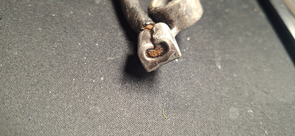

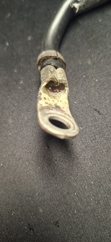

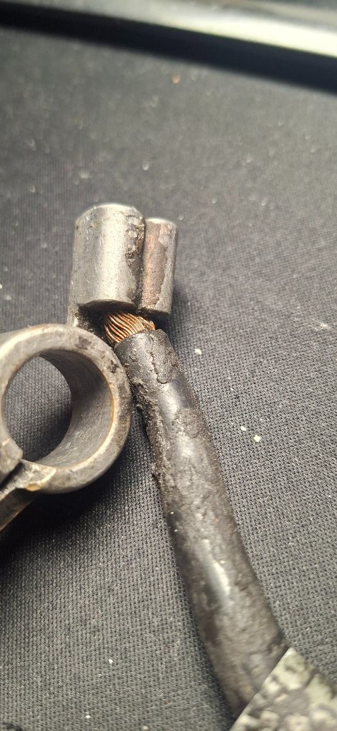

Die Lösung war ENTWEDER der Austausch der Masseleitung direkt an der Batterie, ODER der Bruch (statt Schmelzen) der Sicherung Nummer 8, für Radio, Innenraumlicht und Zigarettanzünder.

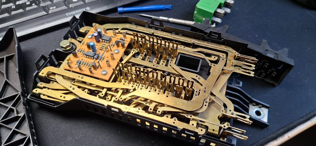

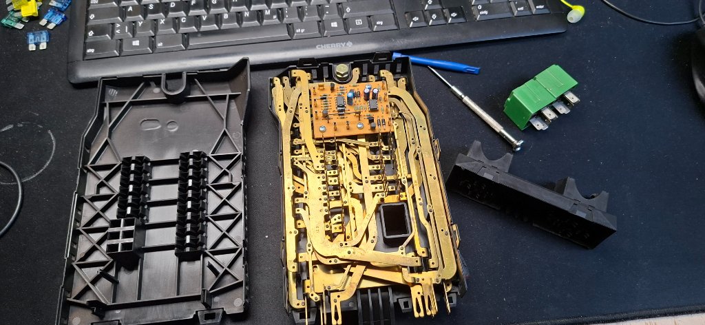

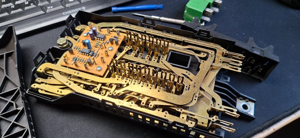

Ich habe mal die Zentralelektronik zerlegt und ich muss sagen, ich kann mir nicht vorstellen, dass da drin was kaputt ist.
Das ist so schöne, alte, robuste Technik.
Wenn, dann ist einer der Widerstände beschädigt oder so, ich hab aber alle einmal mit dem Multimeter angehalten und die scheinen alle in Ordnung zu sein.
Die Zentralelektrik bei Kleinanzeigen kostet 35€, als Verzweiflungstat wäre das eine Möglichkeit.
Ansonsten bleiben nur übrig Motorsteuergerät defekt oder es gibt irgendwo ein durchgescheuertes Kabel das einen Kurzschluss verursacht. :roll:

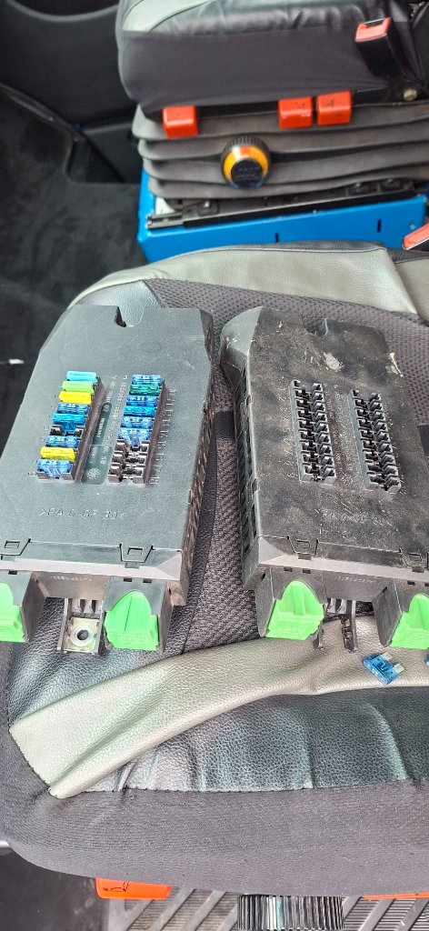

Habe die Zentralelektrik wieder eingebaut.
Mir ist noch eingefallen, dass nur eine der beiden Spiegelheizungen funktioniert hat. Eventuell hat sich in der kaputten dann ja ein Kurzschluss ergeben.
Wenn eine falsche Birne im Rücklicht Schuld an solchen Faxen sein kann, wollte ich mein Glück probieren.
Leider wieder eine Niete.
Wenn ich das Abblendlicht einschalte und am Nebelscheinwerfer/-schlusslicht Schalter spiele, kann ich provozieren, dass die Wischwasserpumpe + Scheibenwischer laufen. Teilweise ergibt sich dann auch, dass das Abblendlicht mit Zündung ein dauerhaft an bleibt.
Beides ist teilweise / sporadisch "heilbar" durch Klemmenwechsel.
Das spricht leider gegen "defektes Kabel" und für "irgendein Mikrochip ist kaputt" oder sowas. Irgendwo wird anscheinend eine "Logik" getriggert, die nicht mehr richtig arbeitet.
Auf der kleinen Platine in der Zentralelektronik sitzen ja die Chips für Intervallwischen und Blinken.
Vielleicht haben die einen Schuss weg und der Wechsel der Zentralelektronik bringt tatsächlich Abhilfe.
Einen Versuch ist es wert.

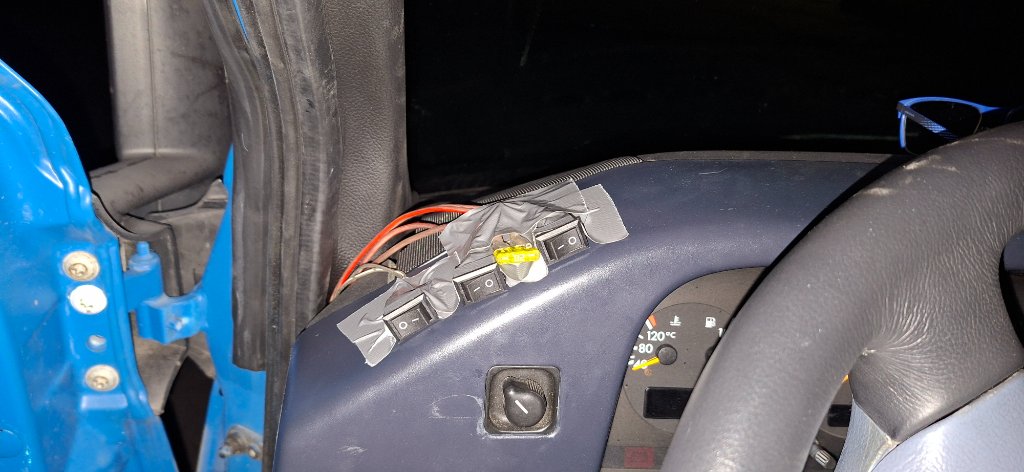

Und "eigentlich" wird nur Wischwasserpumpe und damit Scheibenwischer willkürlich eingeschaltet.
Also habe ich die Sicherung des Scheibenwischermotors mit einem Schalter gebrückt, und die Pumpe fürs Wasser ebenfalls.
Ich habe noch einen dritten Schalter gelegt, um prophylaktisch das Abblendlicht zu schalten. Das Signal für "Abblendlicht ein" geht sowieso bereits auf ein Relais, welches die beiden Scheinwerfer direkt an die Batterie anschließt. Somit kann ich mit dem dritten Schalter einfach direkt auf die Batterie gehen für die "Relais schalten" Spannung.
Ich habe noch eine Batterie von einem Motorrad hier vor Ort, die noch nicht eingebaut ist. Ich habe damit, und dem Multimeter, mal jedes Relais durchgemessen, welches in der Fahrersitzkiste ist. Also sowohl geprüft, dass das Relais schaltet, wenn Strom auf Klemme 85/86 gelegt werden, als auch geprüft, dass dann Durchgang zwischen Klemme 30/87 vorhanden ist. Alle in Ordnung. (Leider).
An Ostern hab ich nix vor. Da werde ich mal das gesamte Auto einen ganzen Tag lang untersuchen. Jedes Kabel begutachten und schauen ob was kaputt gegangen ist. Das muss sich ja in der Zeit nach der TÜV Plakette entwickelt haben, wenn es ein durchgescheuertes Kabel ist. Die Probleme sind ja noch nicht so lange da. Ich habe jeden Kabelstrang den ich in die Hand bekommen habe, mit einem Stoff-/Gewebeband für Kabelbäume umwickelt. Damits schick aussieht und so. Ausgehend davon, dass alles elektrische seit her gut funktioniert hat, sollte ein defektes Stoffband dann ein guter Indikator sein für "das is kaputt gegangen". Daumen sind mal gedrückt, dass ich mir da mal selbst einen Gefallen getan hab, statt wie sonst ein Ei gelegt :lol: .

Verzweiflungstat, die nächste.
Zentralelektronik vom Schrotti, mit so halb erwartetem Ergebnis: Keine Besserung.
Die wohl teuersten Sicherungen und Relais die ich je gekauft hab :lol:
Am Wochenende werde ich mal nach kaputten Kabeln suchen, ansonsten wird es wohl das Motorsteuergerät sein, dass einen Hau weg hat.
Mal sehen, eventuell gibt es ja keine Auffälligkeiten mehr, wenn ich einfach die Finger vom Knopf für die Nebelscheinwerfer lasse.
Meine Befürchtung ist ja, dass wieder die Glühkerzen an gehen während der Fahrt, oder das Licht komplett ausfällt. Für beides bin ich aber vorbereitet, bzw. weiß was ich machen muss....

Scaz0r
Beiträge: 186
Registriert: 08 Mär 2022 19:33
Re: 312d ist besessen - Elektronik spielt verrückt. Brauche Hilfe!
Beitrag von Scaz0r »
Sindbad hat geschrieben: 31 Mär 2026 21:51 viewtopic.php?p=345735#p345735
Guckst du hier
Hm ja das Kabel gucke ich mir wohl mal direkt als erstes an bzw. werde mal dran wackeln.......
Bzw ich geh jetzt gleich noch ins Auto, bin zu neugierig und das ist ja einmal 10er einmal 13er Schraube und ich hab das in der Hand :lol:
Edit:
Hier Fotos von meiner Leitung; verlötet scheint das nicht zu sein:
Hier ein Video von der Batteriepolklemme im Schraubstock. Keine Ahnung ob das jetzt ein großes Problem ist.
Ich habe aber einen Lötkolben hier und werde morgen mal versuchen gut Flussmittel und Lot rein zu bekommen:
https://www.youtube.com/shorts/eKaO3aMm-kY
Das Kabel an sich ist eigentlich recht massiv eingefasst.
Verlieren kann ich nix durch den Versuch
dietmardd
Beiträge: 55
Registriert: 06 Mär 2026 13:27
Beitrag von dietmardd »
Besser wäre es, zuvor die Korrossionsprodukte am Kupfer zu beseitigen oder, wenn man eine große Crimpzange hat, dann kürzt man das Kabel etwas und und crimpt einen neuen Kabelschuh auf das dann metallische bzw. besser auf das verzinnte Kupfer. Das wäre die Standardlösung. Oder wechselt das ganze Kabel und lässt sich ein neues von z.B. Fraron herstellen.
Früher hatten wir zur Beseitigung von Korrosionsschichten auf Kupfer, wie Oxide und Salze, Kupferglänze verwendet, aber dieses Wissen ist anscheinend verloren gegangen. Die Kupferglänze war auch nicht ungefährlich und von Privatpersonen nicht käuflich. Man konnte aber in einer Metallographie Kupfer-, Messing- und Bronzeteile in den Neuzustand versetzen - blitzblank ohne mechanische Spuren wir Kratzer.
Heute kann man dazu Ferrocon verwenden, knapp 20 €/0,5 l. Zum Beispiel mit Pinsel auftragen und einige Minuten warten, bis das Kupfer wieder blank ist und dann die behandelte Stelle mit Wasser reinigen und trocknen. Ferrocon ist eine Mischung von Orthophosphorsäure und Borsäure und längst nicht so gefährlich wie die damalige Kupferglänze, aber es scheint nichts besseres mehr zu geben.
Wenn man die korrodierte Stelle weiter zulötet, könnte es sein, dass der Übergangswiderstand viel höher ist als bei blanken oder verzinnten Kupfer und diese Stelle könnte sich auch stark erwärmen. Da Kabelschuhe gewöhnlich gecrimpt und nicht gelötet werden, scheint das ganze Kupfer an dieser Stelle korrodiert zu sein. Auf alle Fälle lässt sich eine von Kupferkorrosion befreite Stelle viel besser löten als eine mit korrodiertem Kupfer.
Achtung:
- Ferrocon ist stark ätzend, unbedingt den Arbeitsschutz beachten und geeignete Handschuhe und eine Schutzbrille tragen.
- Ist Ferrocon auf Haut und Kleidung gelangt, sofort mit viel Wasser abspülen.
- Ich weiß nicht, wie Ferrocon auf den Kabelschuh wirkt. Erst einmal an einer kleinen Stelle testen.
Ferrocon "entrostet" auch Eisen / Stahl, aber der wird nicht blank wie Kupfer, sondern erhält eine schwarze Eisen(III)-Phosphat-Schicht, eine ausgezeichnete Grundlage für eine anschließende dauerhafte Lackierung. Der Lack haftet viel besser als auf blanken Stahl und wird nicht unterrostet. In der Automobilindustrie werden auf solche Weise die Karossen vor der Lackierung phosphatiert. Große Automobilwerke nutzen alternativ das Elektrotauchbeschichten als Grundierung, aber das kann man als Laie nicht nachahmen. Vor Einführung dieser Vorbehandlung rosteten die Autos nur so vor sich hin. Die Karosse des Golf 1 war nach 5 bis 7 Jahren dahin, wenn das Auto im Freien stand.
Einige Firmen verzinkten vor der Lackierung die Karossen. Das schützt gut vor Korrosion, aber auf verzinktem Stahl haftet der Lack schlecht und es bedarf einer fachgerechten
Grundierung mit Haftgrund. Man ist davon aber weitgehend wieder davon abgekommen.
Wer also Stahl dauerhaft Lackieren will, phosphatiert das Teil vor der Lackierung (auch wenn es nicht verrostet war) und lackiert anschließend mit einem Acryllack (kein Wasserlack !!!, keine anderen Lacke außer wasserfreie PUR-Lacke). Das unverbrauchte Ferrocon kann man also sinnvoll für die Phosphatierung von Stahl weiter verwenden.
