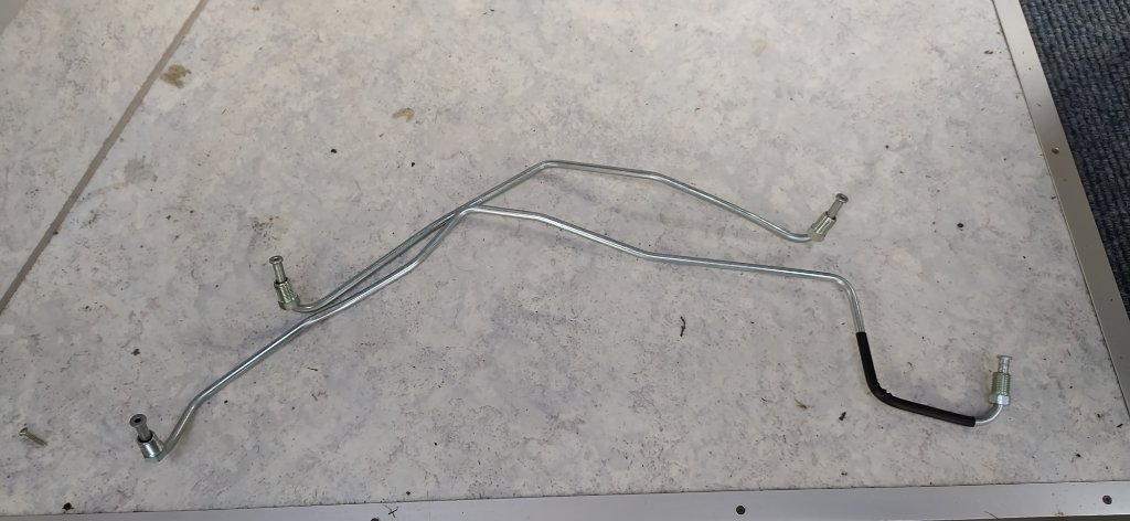

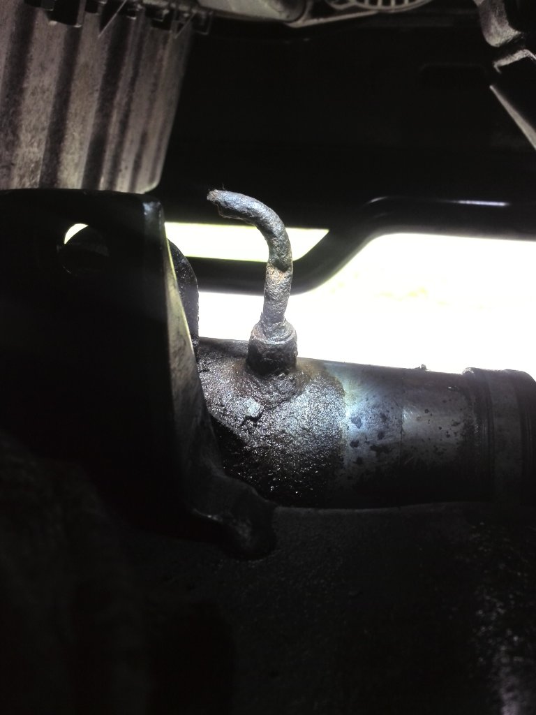

Auch mich hat letzten Spätsommer die kaputte Ausgleichsleitung getroffen. Hatte leider das komplett Programm mit Feuerwehr zum abstreuen und hunderter neugieriger Blicke. 😳
Naja 6 Wochen später, Zuhause, also ran die Sache und den Karren auf die Böcke.. Kaum drunter gelegt und probiert den Schlüssel anzusetzen, wurde klar, da ist nix zu machen, das Ding muss aufn Tisch. Also raus damit. Ich hab die linke Spurstange raus geschraubt und das Lenkgetriebe nach rechts ausgefädelt.
Anschließend, die Ernüchterung. Von der Überwurfmutter war nix mehr übrig, nicht mal ein fitzel wo man hätte ansetzen können. Also Leitung absägen und mit einem Spreizer von innen aus drehen.. Resultat: das Alugehäuse ist geknackt.
Es ist alles schön nach innen rein gerostet..
Nach kurzer Recherche, wer in der Nähe was tun kann, bin ich auf F&D Servolenkung in Wuppertal gestoßen.
Nagelneue , Zitat:"OEM Daimler Lenkgetriebe" für 903 und 906 im Tausch gegen das alte für 400€. I
Sehr schöne kleine Werkstatt, die nichts anderes machen als Servolenkungen.
Hat alles problemlos funktioniert.
Neue Reifen, Achse vermessen, fahrbereit!
Ich hatte natürlich schon neue Leitungen besorgt, die würde ich jetzt, falls jemand Bedarf hat, gerne weiter reichen.
Lasst mir eine PN da.
so sah das übrigens aus 🤦‍♀️🤦‍♀️
Grüße, Marc[
attachment=0]IMG_20210325_162418.jpg[/attachment]
Die beiden Ausgleichsleitungen die übrig sind

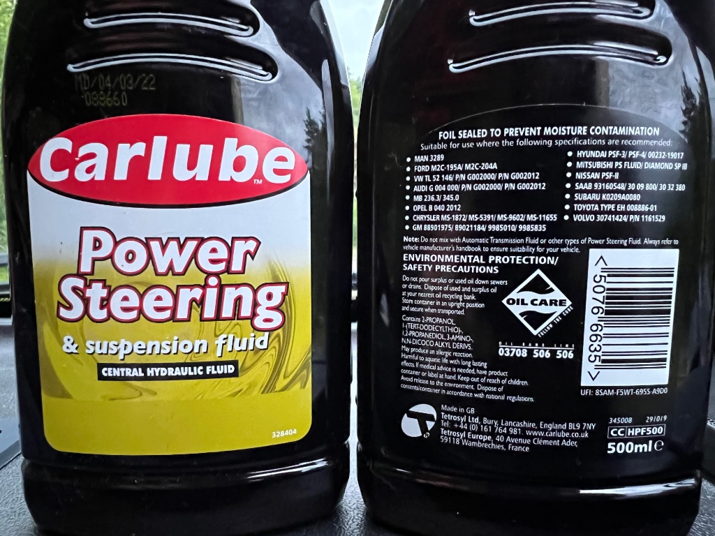

Ich habe jetzt im örtlichen „Mekonomen“ (sowas wie ATU bei uns) erstmal einen Liter Servo Öl (MB236.9) erstanden und ca. 0,2l nachgefüllt. Danach war der Füllstand kurz unter max. und nach Entlüften waren die Geräusche dann weg und alles wieder normal. Damit haben wir uns nun über den Tag gerettet (~150km) und zum Abend kurz vorm Übernachtungsziel kamen die Geräusche wieder.
Morgen vor der Weiterfahrt wird dann also wieder nachgeschenkt.

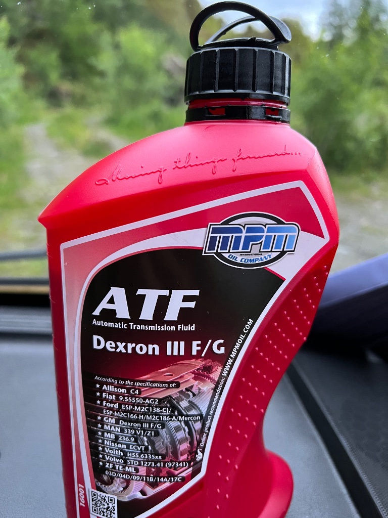

Habe vorhin auf dem Weg dann noch mal einen weiteren Liter Öl (236.3) nachgekauft :) und hoffe das wir damit über die Urlaubszeit kommen.
Der Liter kostet hier übrigens ca. 28€, ist das bei uns in D genau so?
