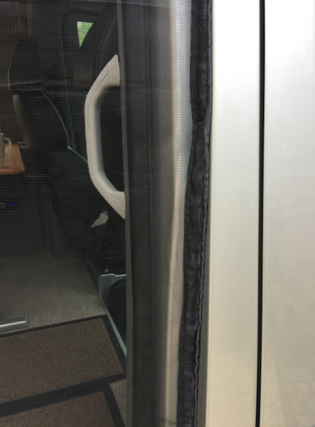

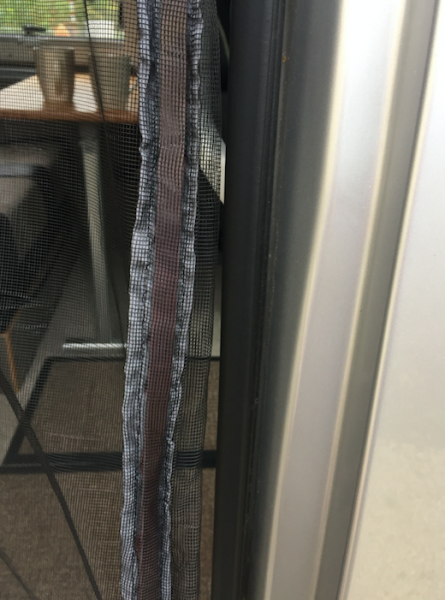

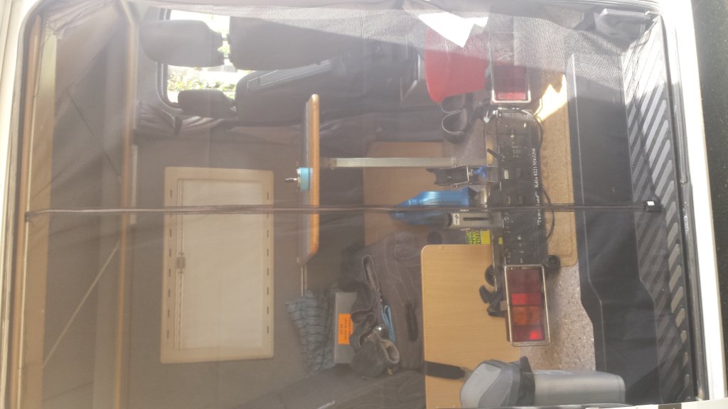

Re: Mückenschutz Heck- und Schiebetür
So, er ist drin und wir sind mit dem Ergebnis sehr zufrieden, auch wenn jetzt sicher einige sagen werden, der hält ja nicht richtig dicht.
Gesamt Kosten 25 Euro, in der Mitte ein Magnetband, rechts u. links mit klett befestigt und oben unter die Gardienenleiste gelegt.
Gruss
Jörg
PS: sorry das die Bilder "liegen"', ist mir erst nach der Vorschau aufgefallen
Gruss
Jörg

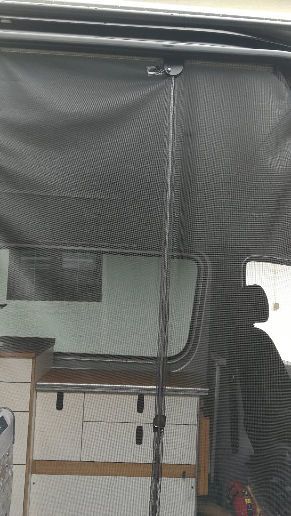

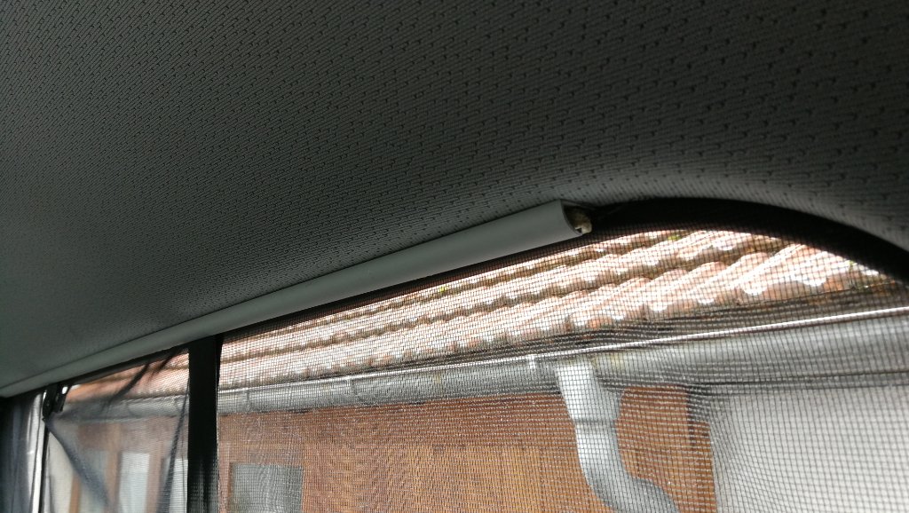

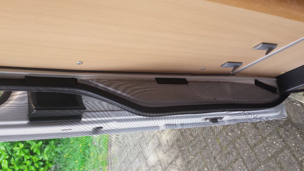

Auf Grund eurer Ideen hab ich mir auch diesen günstigen Mücken Schutz gekauft. Etwas pfrimelig beim Einbau aber super im Gebrauch. Macht sofort zu.
Danke für den Tipp.
Oben habe ich den vorhang in eine Alu Schiene eingeklebt und diese oben angeschraubt
Danke für den Tipp.
Nachtrag zum Mückenschutz: Wer sich so einen Mückenschutz aus dem Baumarkt kauft, sollte den vor der Verarbeitung am besten an einer Holzlatte oder ähnliches aufhängen und ein bis 2 Tage aushängen lassen. Dadurch verschwinden die ganzen Falten und Knicke durch die Verpackung und der Mückenschutz ist schön glatt und deutlich besser zum verarbeiten und zuschneiden.Wir haben das leider nicht so gemacht und dadurch war die Verarbeitung zum Teil recht schwierig.
Also etwas Geduld und dann gehts besser.
Als ich vor kurzem beim Fruendlichen war stand ein Hymer Grand Canyon rumm den wir kurz besichtigen durften. Der hatte das Schiebemückengitter drin . Das Ding ging derart schwerfällig auf und zu. Da ist das billige Baumarkt Teil um Längen besser. Vor allem macht der Baumarkt Vorhang durch den Magnetstreifen fast von selbst wieder zu. Wir waren schon teilweise verblüfft wie schnell sich der Vorhang wieder schließt.
Übrigens : Die Kanten haben wir mit Duck Tape verklebt so lässt sich der Vorhang leichter unter die Gummilippen einschieben
Gruß der Henryy
Gruß der Henryy

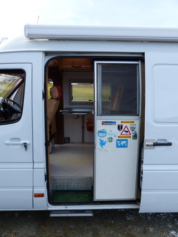

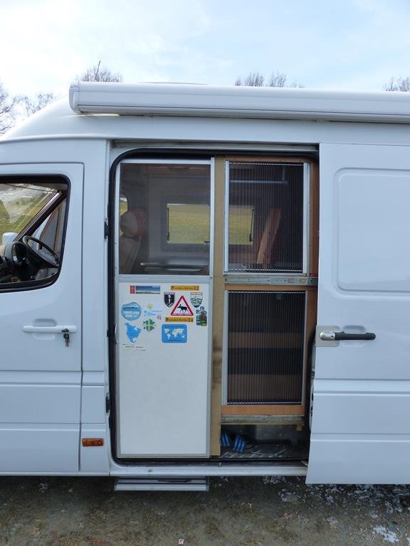

habe das Problem mit den Mücken in meinem Sprinterausbauten (903 und 906) jeweils durch eine Schiebetür aus ALU-Profilen gelöst.
Die Fliegentür geht über die Hälfte der Schiebetür. Dafür wurde der in die Schiebetür ragende Teil des Küchenblockes bis noch oben zugebaut. Zwei Schiebeplissee ermöglichen bei geschlossener Fliegentür oben den Zugriff in den Innenraum und unten kommt man an Tassen und Teller. Die Fliegentür läuft auf zwei vollauszügen die am Küchenblock verschraubt sind. Alles weitere ist auf den Bildern zu sehen.
VG Roland
VG Roland
